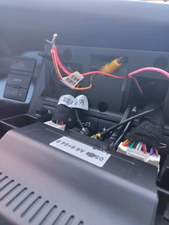

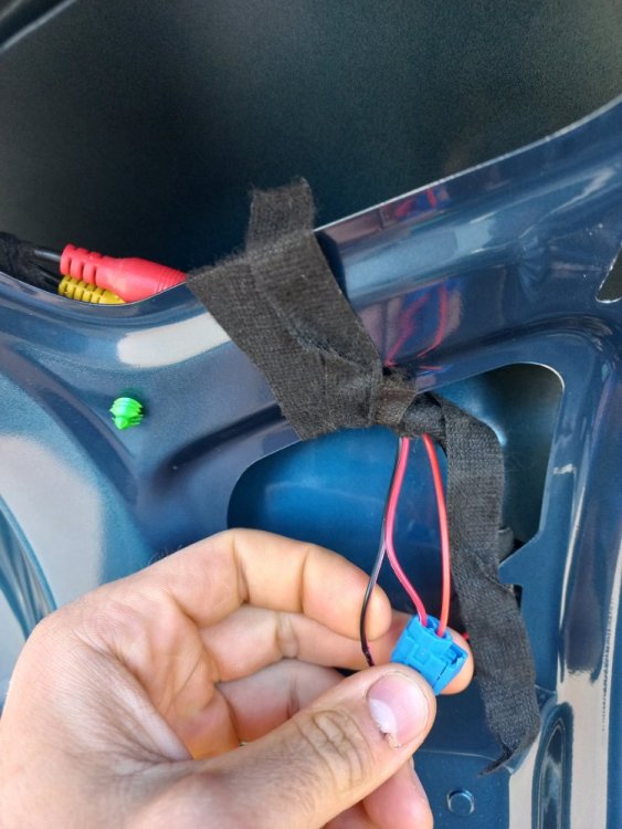

Couper Publicado 29 de Abril del 2022 Denunciar Publicado 29 de Abril del 2022 Justo ahora, Couper dijo: Según el dibujo que tú me has pasado uno rosa de los 2 junto con el rojo del cable de alimentación a la luz de marcha atrás . El negro es más y en el otro extremo el otro corto a la pantalla junto con el cable de vídeo. Los palmes a mí me gusta más enroscar los y con cinta bien apretada para que no entre umedad . Responder
Couper Publicado 29 de Abril del 2022 Denunciar Publicado 29 de Abril del 2022 hace 8 minutos, Couper dijo: Según el dibujo que tú me has pasado uno rosa de los 2 junto con el rojo del cable de alimentación a la luz de marcha atrás . El negro es más y en el otro extremo el otro corto a la pantalla junto con el cable de vídeo El negro es masa (no más ) ,es conectarlo a cualquier tornillo metálico de la caroceria Responder

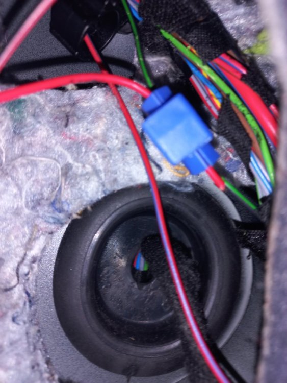

FJMAGNO Publicado 29 de Abril del 2022 Denunciar Publicado 29 de Abril del 2022 (editado) 6 hours ago, Pumukielgrande said: Yo te aconsejo que en vez de robacorrientes hagas buenos empalmes soldando y encintando. A mi los cangrejos me han fallado más de una vez, y luego en un coche que va sufriendo baches y demás pueden soltarse. De hecho un amigo que es mecánico y especialista en temas eléctricos, siempre me dice que en coches nada de poner clemas o enganches sin soldar Pues llevas razón Pumuki. La semana que viene pruebo y os comento Editado 29 de Abril del 2022 por FJMAGNO Responder
FJMAGNO Publicado 29 de Abril del 2022 Denunciar Publicado 29 de Abril del 2022 34 minutes ago, Couper said: Según el dibujo que tú me has pasado uno rosa de los 2 junto con el rojo del cable de alimentación a la luz de marcha atrás . El negro es más y en el otro extremo el otro corto a la pantalla junto con el cable de vídeo No se si te he entendido bien pero básicamente detrás de la pantalla tienes tu cable rosa y tu entrada de video. Pues unes salida de video (número 7 en mi imagen) y el cables de corriente que lleva ese extremo.( número 4) A la marcha atrás hay que soldar el otro cable de corriente que lleva el cable de vídeo (número 2) y el número 5. Y luego el 6 se supone que debería de valer cualquier punto del chasis...si Responder
Couper Publicado 30 de Abril del 2022 Denunciar Publicado 30 de Abril del 2022 Doy por echo que te ha dado por entrar en el menú de la pantalla en configuración de cámara trasera y abras seleccionado algún tipo de formato como CVBS o AHD. Como este marcado como cámara original evidentemente no te aparecerá nada en pantalla. Responder
