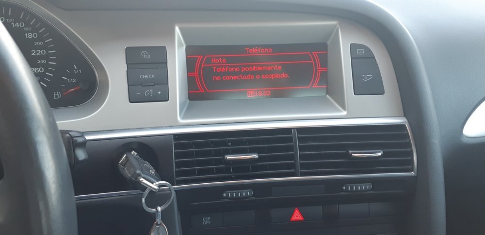

Pues mi gozo en un pozo, me comenta el vendedor que todo funcionará sin problemas, pero que la pantalla roja en la guantera, que no puede reproducir la pantalla nueva lo que salga en la roja, es decir, igual que estoy ahora.
Plan B subir a pantalla a color para lo cual necesito a alguien que controle el vagcom para poder instalar los componentes que tengo, radio y unit head+ 350€ aproximadamente del cable de Stagemotion y liberación de componentes en Audi, una odisea...😟

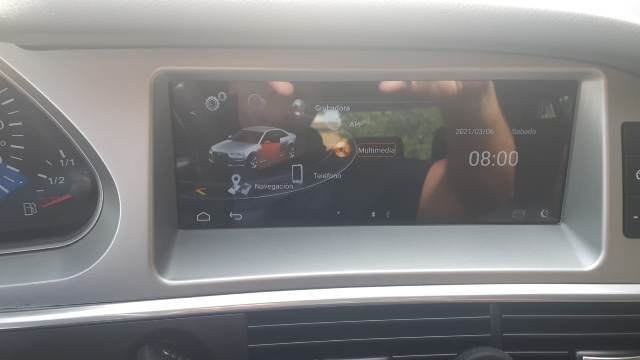

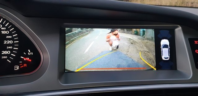

Bueno, pues después de una odisea de desarmar medio coche con los consiguientes cabreos, conectores que no se conectaban bien y tocar desarmar otra vez lo tengo más o menos hilvanado y funcionando no como yo quisiera, puesto que hay algunas cosas que no funcionan, por ejemplo la pantalla antigua tiene que quedar funcionando puesto que si la desconectamos dejamos de tener sonido ya que utiliza el AUX, la cámara trasera funciona a ratos puesto que me llegó una que tiene relé y supuestamente hay que conectarla por el canbus y se medio lía, la pantalla tarda un poco en arrancar puesto que tiene el sistema operativo Android y tarda un poco pero no tanto como un teléfono móvil el clima no se ve en la pantalla puesto que tendría que ser la antigua pantalla en color, lo demás pues por lo menos todo funciona correctamente y verlo es una pasada, aconsejo que os ayude alguien que tenga conocimientos puesto que desarmar y cablear no es que sea complicado pero se las trae y hemos tardado dos días de 8 horas en volver montar todo.

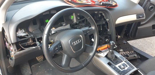

Tenía pensado hacer un tutorial, pero con los cabreos no me apetecía, voy  intentar explicarlo mas o menos como se hizo:
Tenemos primero que quitar los aireadores centrales y derecho, decir que llea unas pestañitas muy cab***as que hay que tirar de ellas con cuidado y a la vez sacarlo poco a poco yo he puesto en los pulsadores libres los dos USbs.
Después quitamos el clima, lleva dos pestañas abajo y tirando sale, desconectamos todo el cableado.
En el frontal quitamos los pulsadores y sacamos los tornillos, yo no quite la parte de plastico encima del volante y la roce al quitar el frontal... caguén. desconectamos todo el cableado.

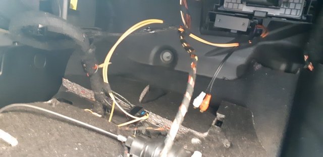

quitamos la guantera y detras estaban los dos conectores AUX que es donde van colocado todo el sonido de la nueva pantalla.
Desarmamos el reposabrazos y toda la consola central, es fácil pero echar un vistazo a los tutoriales que hay por ahí para hacerlo bien.
ahora a empezar a cablear, el cable principal lleva varios BIPAS que hay que intercalar en lo que tenemos, uno al teclado mmi, otro al clima, todos están bien marcados y el consejo que os doy es que los conectéis fuertemente y bién.

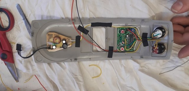

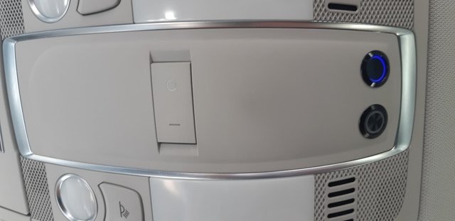

En mi caso he llevado a los plafones de arriba 12v para poner una cámara delantera de grabación y un pulsador para el mando del garaje que lo he incluido arriba. he pasado por el mastil lateral derecho también el micro, la natena wifi y la antena gps que ha quedado en el techo del coche y es efectivo en la transmisión.
