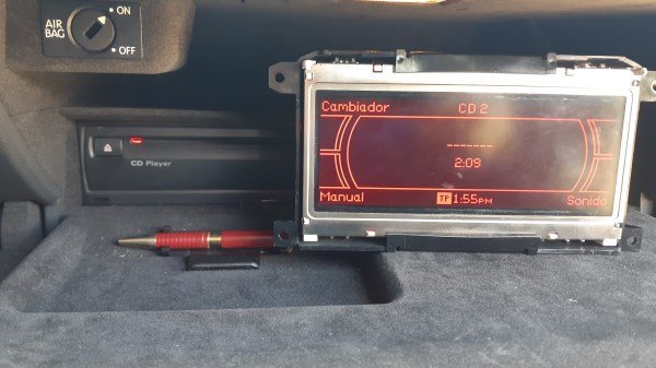

La pantalla antigua la has podido encajar en algún punto de la guantera o va suelta?

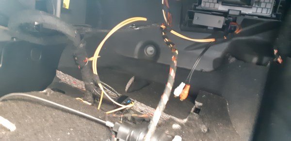

Podrías decirme como es tu entrada de Aux? es un cable suelto detrás de la guantera? porque me pasa como a ti, que no encuentro la entrada a simple vista.
Desmontaré la guantera este finde igualmente.

Buenas, la entrada auxiliar son dos RCA que están detras de la guantera, no obstante entra en el Botón MEDIA y ahí veras todo lo que tengas conectado, en el 1 tengo el cd y en el 2 tengo el Aux y en el 9 el Tlfno que no funciona, desmontar la guantera es fácil, luego para montarla en su lugar es un poco complicado puesto que pesa y sujetar, poner los tornillos en una postura jodida, pero se puede.
La pantalla la tengo dentro de la guantera puesto que es necesaria para que funcione el audio y además es necesaria para configurar algunas cosas como por ejemplo la fecha del vehículo y buscar las emisoras de radio y alguna cosa más que no recuerdo

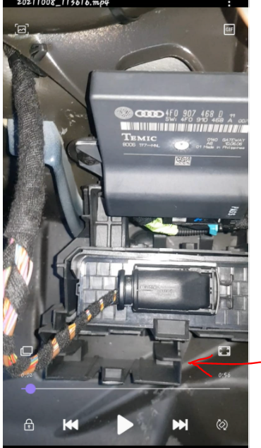

Si no tienes el Aux yo me lo pensaría puesto que no te funcionará y tendrás que ponerle el modulo ese negro de donde sale el AUX, fijate bien por si acaso no lo tienes
Poder si que puedes, ya que recuerdo que traía un aparato para emitir a través de una frecuencia de la radió y hacer como si fuera el AUX, pero el sonido no es igual ya que por el AUX suena bastante decente y por la radio pues son muchos puentes y se pierde sonido.

Me parece que no tengo el módulo del AUX, por lo que parece en la siguiente foto:
Investigaré un poco, que seguro que hay algo de info en el foro acerca de como instalar el módulo.
