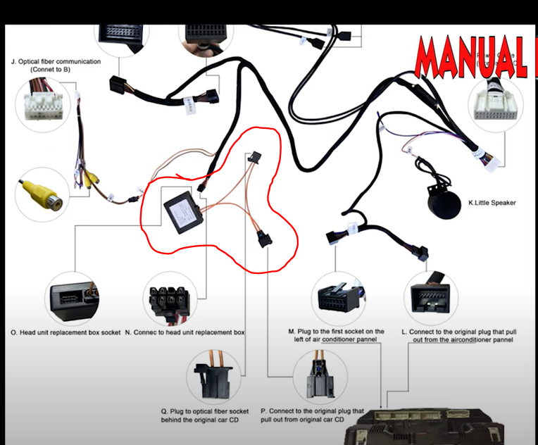

FJMAGNO Publicado 12 de Octubre del 2021 Denunciar Publicado 12 de Octubre del 2021 (editado) Acabo de ver un video que tenía guardado, de una reconversión, pero desde una versión más alta (será 2G High, nose). En el video se puede ver el esquemático, y asi un poco como monta los cables. Me ha llamado la atención que no tiene el módulo/adaptador del aux, ni cables RCA ni nada. Tiene el hueco vacío, como en la foto que he posteado anteriormente. Parece ser que para versiones más altas que la Basic Plus (osea cualquier display que no sea solamente rojo) los vendedores de aliexpress te proporcionan el decodificador de fibra óptica, o "módulo del Aux", como yo lo habré llamado incorrectamente: Minuto 4:11 He bicheado por Aliexpress, y preguntado a los vendedores. Efectivamente puedes comprar este módulo, pero no vale para los displays monocromáticos (versiones inferiores al Basic Plus) Ejemplo: https://es.aliexpress.com/item/4000489586218.html Creo entender, para hacerte con un módulo asi, hay que irse a vendedores mas profesionales como DJC o Kufatec para el caso de los MMi Basic Plus, o inferiores. A ver si @SANTI nos confirma si ese decodificador de fibra óptica lo llevaba incluido su paquete Editado 12 de Octubre del 2021 por FJMAGNO Responder
FJMAGNO Publicado 12 de Octubre del 2021 Denunciar Publicado 12 de Octubre del 2021 Bueno, pues hablando con el vendedor de IDUA Store de Aliexpress, me dice que es normal que el coche no lleve el decodificador con los cables RCA. Que ya ha tenido casos anteriormente. Osea, me dice que el decodificador hay que comprarlo, y que solo se vende en Europa: Responder
