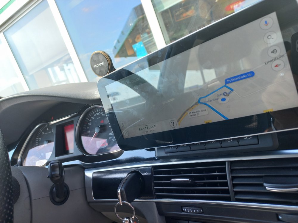

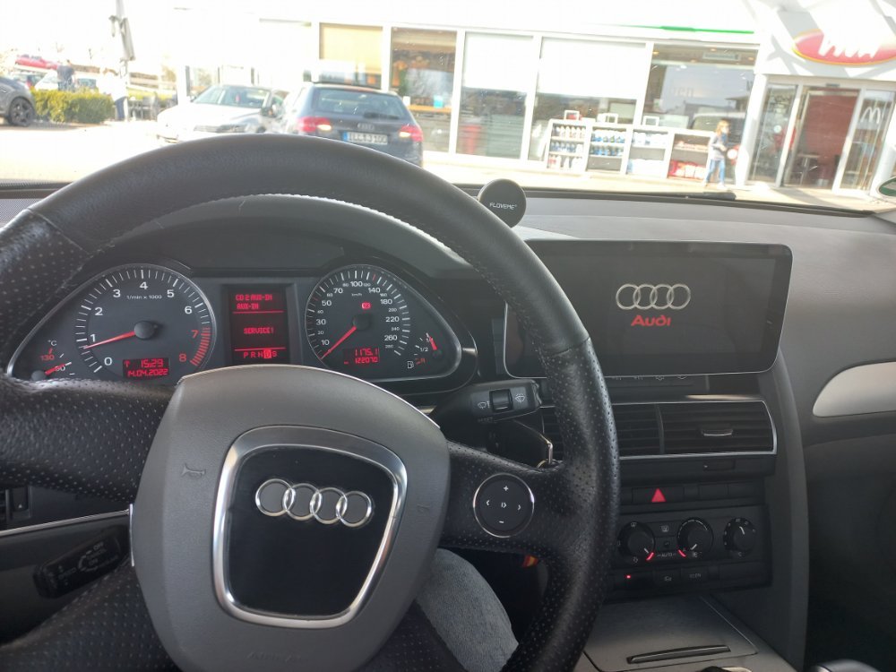

Buenas! Yo me anime a pasar de Basic Plus a 2G, y a instalarme el display. Ya puestos pinte el tachoó negro-brillo y ha quedado guay. De momento tengo el problemilla de liberar la protección de componentes de audi en la Headunit y por ello no se escucha el audio...jeje  ya encontraré a algún tío decente que no me cobre un riñón por ello..y podré oír el audio en condiciones.  el android auto con la aplicación que trae (Zlink) es miscoyons33 tbn... no se me conecta...por lo demás, la pantalla al tener Android 11, puedes instalarle cualquier aplicación y conectarla al Internet de tu móvil...o de tu casa si te llega Y ya puedes hacer lo que quieras con ella. La navegacion va genial. Ya os iré contando

Yo cada día estoy más contento con el upgrade y eso que no lo trasteo mucho, es traer al siglo XXI el coche.
Lo único que no me acaba de agradar es el audio del bluetohh que suena por un altavocillo y no es un audio muy aceptable, con el parrot que llevaba antes el audio era por equipo del vehículo, pero vamos tampoco es que me llamen mucho, jajaja

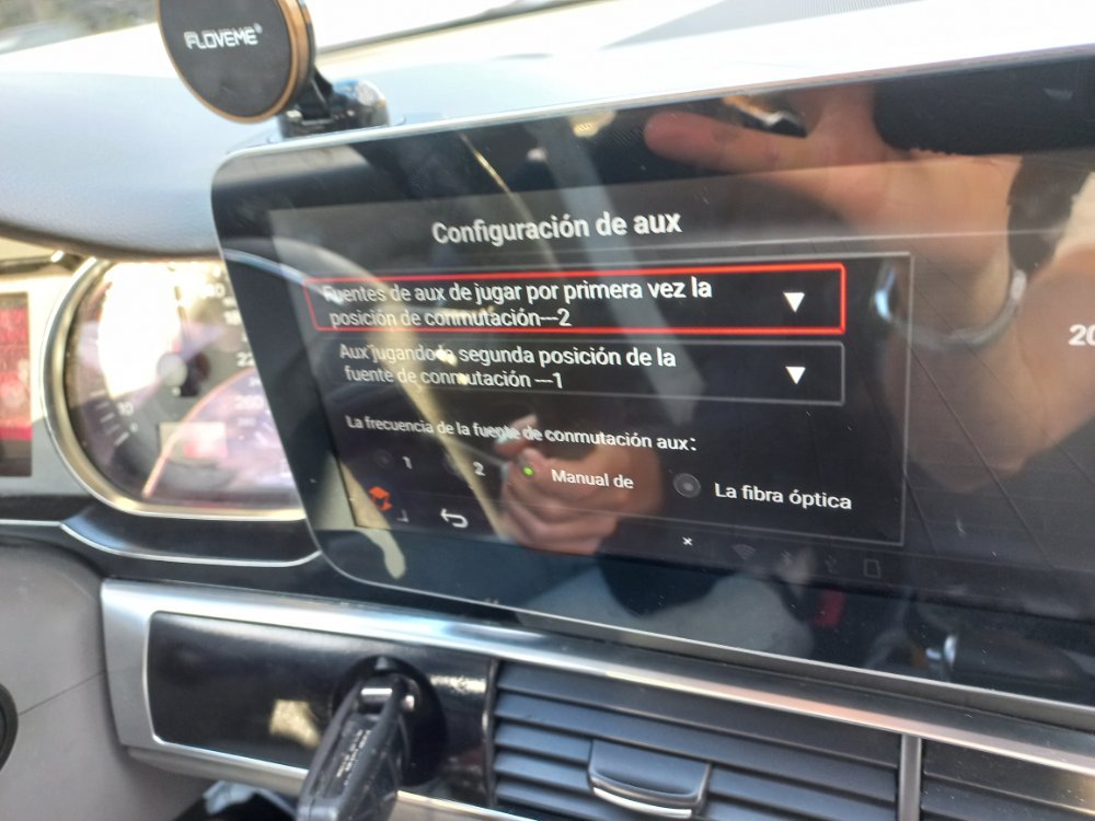

Una preguntilla compañeros.  En Settings-> configuracion de aux...como lo tenéis configurado?
Primera posición en la 2 ,segunda posición yo lo tengo en la 7 ,y manual como lo tienes.
Gracias por las respuestas y comentarios compañeros.
Gracias también a Couper y demás colaboradores del foro que, gracias a lo leído, he conseguido montarlo todo.
Hoy pude conseguir que me quitasen la protección de componentes y se escucha el audio genial! Ya no tengo problemas de conectividad. Se puede reproducir música desde el móvil y a la vez escuchar el audio del maps de la pantalla por ejemplo. Con las teclas del panel, de al lado del botón de Return, puedes cambiar de canción.
