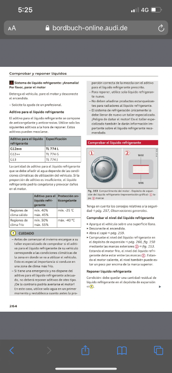

hace 5 horas, Bonicampeon dijo:
Hola, he visto en internet que el grupo vag, ha surgido el problema con el anticongelante g13, porque es corrosivo y a la larga rompe la bomba del agua, lo están cambiando por el g12 evo.
cómo veis el tema este?
Nuestro coche cuál lleva??
En el manual dice lo siguiente:
Entiendo wue si podemos mezclarlos es porque de origen llevamos el G12 evo

Los nuestros llevan g12evo, aunque en el vaso de expansión siga poniendo g13, pero si tienes dudas ve a la tienda de repuestos de tu concesionario y con el numero de bastidor te diran cual le han puesto en fabrica.
