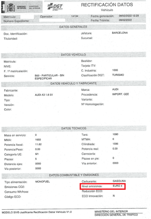

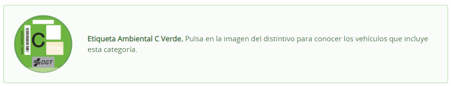

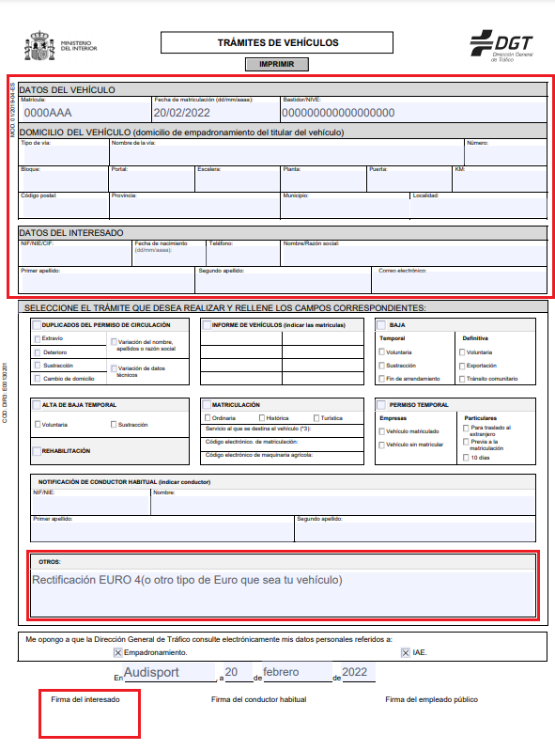

daviid_la Publicado 20 de Febrero del 2022 Denunciar Publicado 20 de Febrero del 2022 Hola chic@s, voy a explicar todo el tramite necesario para que todo el mundo pueda hacerlo sin complicaciones ya que ahora AUDI ya no realiza el tramite por nosotros, voy a intentar ser lo más detallado posible, cualquier duda, ya sabéis, me podéis preguntar sin problema, yo he realizado dos tramites para dos vehículos diferentes, ambos para obtener la etiqueta C. Comenzamos por ir al concesionario de AUDI más cercano para solicitar un certificado de emisiones en el que indique el tipo de EURO que tiene nuestro vehículo, ya sea EURO3 o EURO 4. Nos dirán que para solicitarlo hagamos el pago antes, a mi me costó 121€, suelen tardar 1/2 semanas, a mi me tardo 1 semana y media, si veis que el que os esta atendiendo os pone alguna pega seguid solicitándoselo hasta que ceda, a mi me paso, era un poco reacio a darme el certificado pero lo conseguí, adjunto documento: Lo siguiente es pedir cita en la DGT en el área de vehículos, llevar el certificado y el documento de cambio de datos de vehículos que esta pinchando aquí. El documento es el siguiente y hay que rellenar todos los campos marcados con el recuadro rojo, importante poner que es una rectificación EURO X. Una vez tengamos ambos documentos deberemos ir el día que tengamos la cita en la DGT y presentarlos después de esperar la cola de las oficinas de tráfico... Una vez hayamos presentado los documentos el funcionario que nos atienda cambiará los datos en la base de datos de la DGT y nos dará un resguardo con la info del vehiculo en la que ponga el nuevo EURO del vehículo. Una vez hecho esto el vehículo ya estará registrado como el EURO que ponga en el certificado. Al día siguiente a las 11 de la mañana debería estar cambiada la pegatina poniendo la matricula en el buscador de la DGT, puedes acceder al buscador aquí. Para ir a por la pegatina a Correos os aconsejo que vayáis una semana después para que tengan actualizada su base de datos ya que yo fui al día siguiente y aún no lo tenían actualizado. Y así tendríamos nuestro vehículo con la pegatina que le corresponde. Cualquier duda, ya sabéis. Responder
Federikg Publicado 20 de Febrero del 2022 Denunciar Publicado 20 de Febrero del 2022 Gracias por el detalle David. En el formulario de actualización de datos, has marcado "Variación de datos técnicos" y en el campo otros has puesto rectificación Euro 4? Ya tengo cita el martes para la DGT, después comentó cómo me ha ido. Responder
daviid_la Publicado 20 de Febrero del 2022 Denunciar Publicado 20 de Febrero del 2022 En 20/2/2022 a las 19:51, Federikg dijo: Gracias por el detalle David. En el formulario de actualización de datos, has marcado "Variación de datos técnicos" y en el campo otros has puesto rectificación Euro 4? Ya tengo cita el martes para la DGT, después comentó cómo me ha ido. Expand Rellénalo tal cual esta aquí, no se han subido las fotos de mi post anterior no se porque, un saludo, Responder
Federikg Publicado 20 de Febrero del 2022 Denunciar Publicado 20 de Febrero del 2022 En 20/2/2022 a las 19:55, daviid_la dijo: Rellénalo tal cual esta aquí, no se han subido las fotos de mi post anterior no se porque, un saludo, Expand Responder

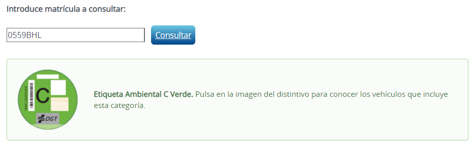

Federikg Publicado 23 de Febrero del 2022 Denunciar Publicado 23 de Febrero del 2022 Bueno, les cuento mi experiencia, gracias a David que me confirmó que se podía ir a la DGT directo. A mi me dieron el certificado de Audi hace 10 días, y según lo que tenía de información (que no hay mucha), era ir a la ITV con este Certificado y que en la ficha agregaran en las observaciones que cumple la norma Euro4 (o la que debiera ser). Pues el viernes pasado fui a 2 ITV acá de Asturias y en ambas me negaron hacer la modificación, que ellos no pueden dejar acentado eso en la ficha, con lo que me fui con mucha bronca pensando que no lo querían hacer. El sabado reservé una cita en la DGT para intentar hacer el cambio, y luego veo que David comentó que en Febrero (hace 2 semanas) lo pudo hacer sin problemas en la DGT. Asique fui hoy a mi cita, me atendieron muy amables y con el certificado me tomaron el trámite y modificaron directamente en el sistema la nueva norma del vehículo. No me dieron ningún comprobante, pero me dijeron que en unos días ya iba a estar reflejado el cambio. Veremos mañana luego de las 11 si ya aparece la "C" Gracias David por la ayuda y espero que otros puedan hacerlo tambien. Responder

Federikg Publicado 25 de Febrero del 2022 Denunciar Publicado 25 de Febrero del 2022 (editado) En 24/2/2022 a las 8:56, daviid_la dijo: me alegro que te haya servido de ayuda mi explicación, ya nos vas contando, un saludo. Expand Despues de 48horas se actuaizó el sistema y ya aparece como "C" Editado 25 de Febrero del 2022 por Federikg Responder
