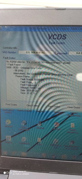

Tengo desde hace un tiempo un problema con el arranque de mi A4.
Cuando le da la gana al intentar arrancar se queda parpadeando el testigo de los calentadores y no hace nada mas.
No arrastra el motor de arranque ni nada..
Vuelvo a quitar contacto y le tiro nuevamente y ya arrnaca.
¿Alguien sabe de este problema?

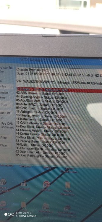

Aunque tu Vag com parece no tener los labels adecuados, si haces una busqueda parece que ese error viene relacionado con el motor de arranque,
5456 Starter will not turn. Jammed or electrical malfunction.
Supongo que deberias de comenzar por ahi.
Un saludo

Eso le comenté al mecánico, dice qie no lleva solenoide el Motor de arranque, pero supongo que llevará algún sistema que haga la misma función y sea eléctrico.
Lo curioso es que me lo hace desde que me cambiaron el embrague.
