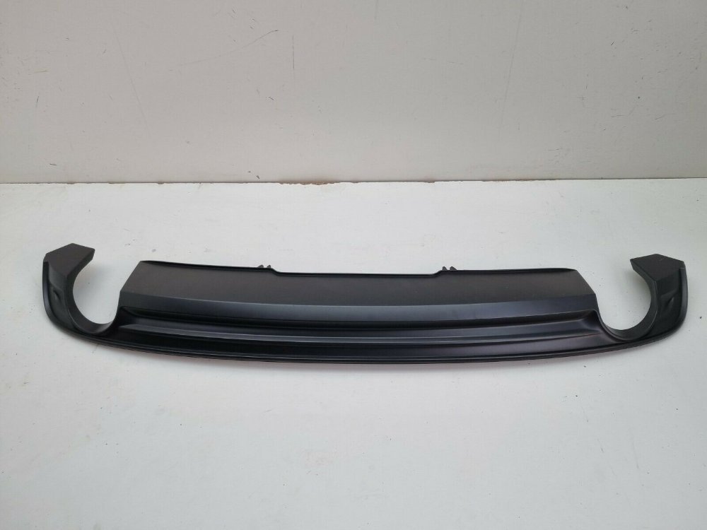

bloky Publicado 11 de Octubre del 2021 Denunciar Publicado 11 de Octubre del 2021 (editado) Este sería el difusor sencillo que no lleva el embellecedor cromado, y es mas liso que el difusor del a4 azul. Si no me equivoco los difusores sirven para Avant o Sedán ( que monten S line). Con estas referencias se podría montar el difusor del restyling con las salidas cuadradas: 8W0807347A soporte de escape izquierdo (27 euros) 8W0807348A soporte de escape derecho FSI (27 euros) o 8W0807348B soporte de escape derecho diésel (27 euros) 8W0807521Q spoiler trasero (57 euros) 8W0253825L embellecedor salida izquierdo (113 euros) 8W0253826M embellecedor salida derecha (113 euros) (Precios oemvwshop - unos337 + IVA todo) Solo faltaría la tornillería 35: tuerca de clip WHT006099 (4) 36: Tornill. collar y hex. int. red. N90905903 (8) 37: Tornillo P.Chapa hexag. int. red N90974701 (2) 27: Tuerca hexagonal collar plast. WHT003207 (2) (me he equivocado de hilo con el del parachoques facelift, pero de todas maneras dejo esto por aquí) Editado 11 de Octubre del 2021 por bloky Responder

bloky Publicado 26 de Marzo del 2022 Denunciar Publicado 26 de Marzo del 2022 En 15/3/2022 a las 10:21, Maldoguer dijo: Hola, soy nuevo en el grupo. Me presenté hace unos días y estoy buscando cambiar el difusor trasero a mi a4 s line avant. Es de 2018 y me gustaría poner el difusor trasero restyling de las salidas rectangulares. Estas referencias que das, serían para ese en concreto? Habría algún problema en montarlo en el mío (tiene una sola salida a la izquierda). Un saludo y mil gracias. Dejé el tema aparcado. Por lo que debí mirar “parece” que el difusor lo comparten los paragolpes s line de sedán y avant con la misma referencia. Luego como te dicen hay que mirar el tema del depósito de adblue. Lo mejor sería ir a la casa y que miren el bastidor de un restyling con adblue, y de ahí sacar las referencias. La cola de escape de la derecha es falsa claro. Otra opción es mirar por desguaces, comprar todo de algún modelo con golpe frontal y vender después tu paragolpes trasero (que si es s line siempre tendrá venta). Responder

XAVIXAVI Publicado 28 de Mayo del 2022 Denunciar Publicado 28 de Mayo del 2022 Aprovecho que un compañero del foro se ha interesado por mi difusor antiguo y Os dejo fotillo Responder
acidheart Publicado 20 de Junio del 2022 Denunciar Publicado 20 de Junio del 2022 Buenas la final le compre el difusor a un compañero pero imposible de poner 2 salidas en mi coche el deposito de Adblue amplliado de 24l mas un sensor del Audi pre sense rear lo hace imposible, si no tines eso si podras poner un asalido falsa como lo ha puesto algun compañero, Si alguien le interesa un difusor del TFSI con 1 salida a cada lado s-line para avant, que me diga,, gracias.o sline, que me diga,, gracias. Responder
