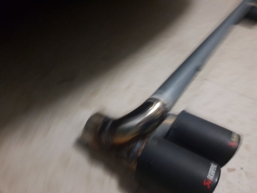

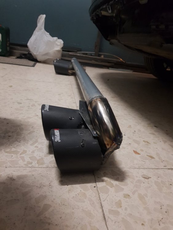

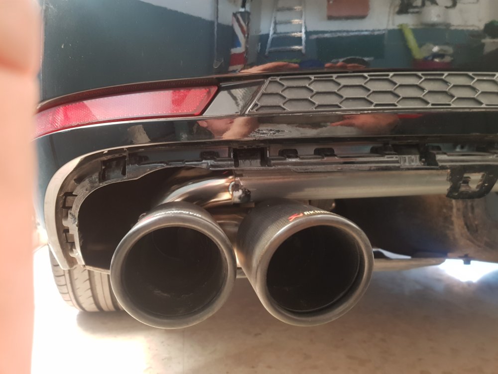

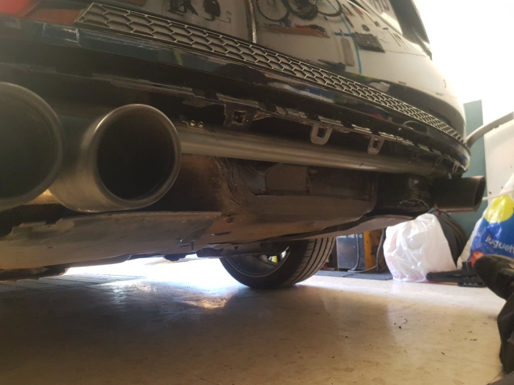

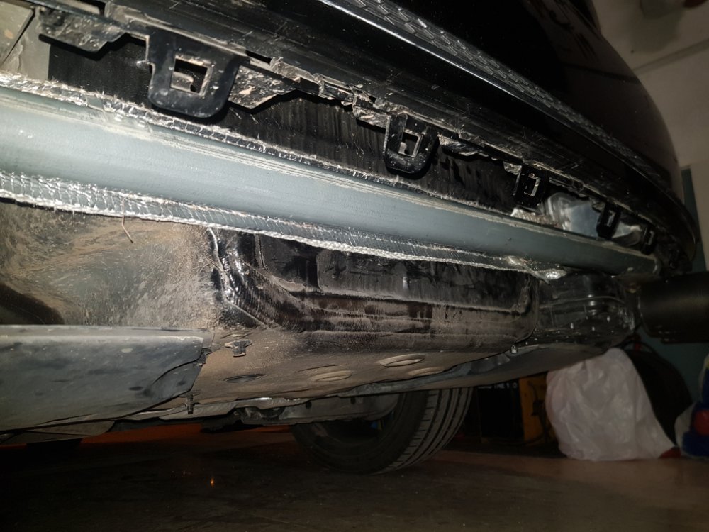

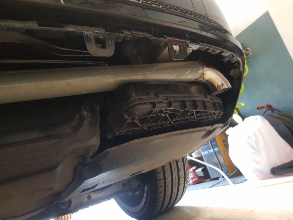

jomacarpe Publicado 18 de Febrero del 2021 Denunciar Publicado 18 de Febrero del 2021 3 hours ago, JuanJavier93 said: Mi coche es el A4 B9 Sline 2017 pero me gustaría montar el difusor estilo s4 con doble salida pero por OEM no voy a encontrar nada imagino o similar (si lo hay y pudieran pasarme referencia difusor). Tendré que irme a ebay que vi a uno rumano Kitt Tunning que lo comentaron en post pregios o a Dejavu Cars. Los escapes OEM si que podría pedirlos al final es adaptar el tramo final salida entiendo? ¿Sabéis si el A4 2017 con Adblue tendré probelmas para colocar escapes dobles sin ser ciego a la derecha? @Jesusbarba lleva escapes dobles reales, te puede dar mas detalles. Basicamente cruzó un tubo del lado izquiero al derecho por el hueco que deja el difusor y coloco protectores anticaloricos en todo el tramo incluido en el deposito de adblue, ya que queda muy cerca. Una obra de arte de soldadura vamos... Yo no puedo hacerlo porque tengo bola de remolque retractil y se guarda justo en ese hueco Responder
Kirosete Publicado 18 de Febrero del 2021 Denunciar Publicado 18 de Febrero del 2021 hace 29 minutos, jomacarpe dijo: @Jesusbarba lleva escapes dobles reales, te puede dar mas detalles. Basicamente cruzó un tubo del lado izquiero al derecho por el hueco que deja el difusor y coloco protectores anticaloricos en todo el tramo incluido en el deposito de adblue, ya que queda muy cerca. Una obra de arte de soldadura vamos... Yo no puedo hacerlo porque tengo bola de remolque retractil y se guarda justo en ese hueco Ostras, hay fotos de eso en algun lado? Responder
Pabloge Publicado 19 de Febrero del 2021 Denunciar Publicado 19 de Febrero del 2021 Hacer un injerto y llevar una salida a la derecha no es muy complicado, lo que veo un poco mas complicado es hacerle un buen aislamiento térmico para evitar que termine afectando al depósito de adblue y que no te digan nada en la itv, de todas formas me uno al compi @Kirosete y me gustaría ver alguna foto, por que es una idea que me lleva rondando tiempo en la cabeza. Responder
Kirosete Publicado 19 de Febrero del 2021 Denunciar Publicado 19 de Febrero del 2021 @Jesusbarba a ver si puedes enseñarnos algo Responder

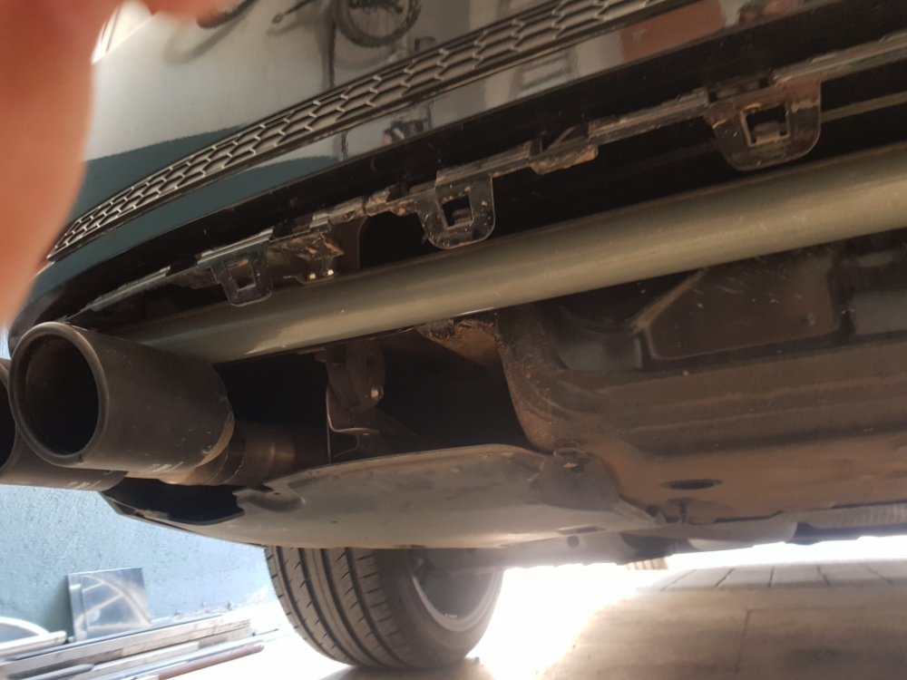

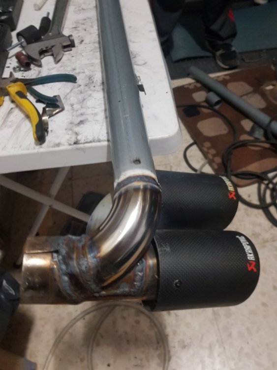

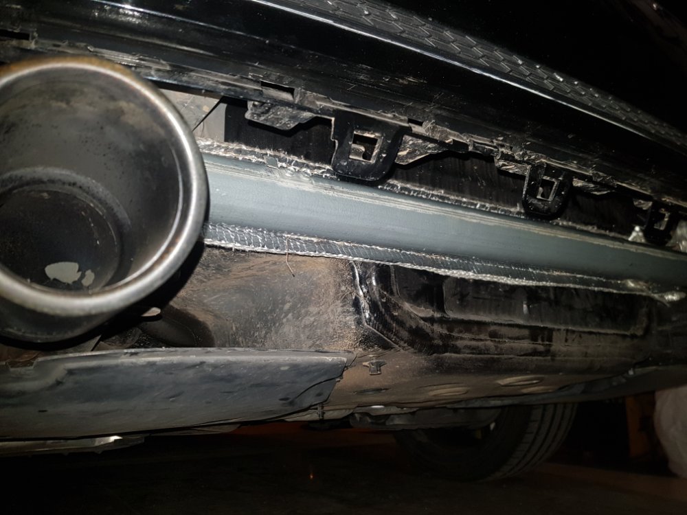

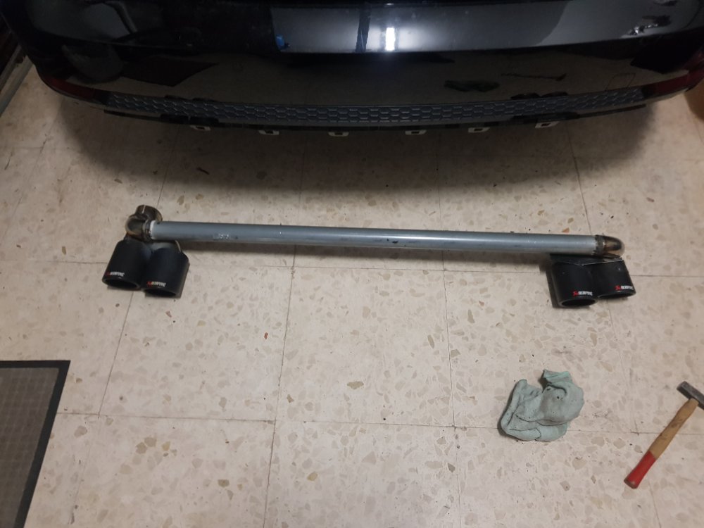

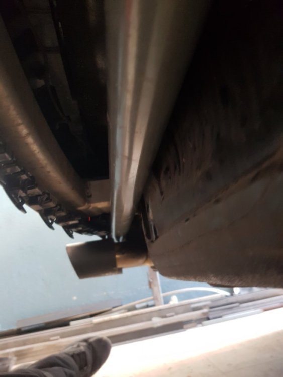

Jesusbarba Publicado 19 de Febrero del 2021 Denunciar Publicado 19 de Febrero del 2021 hace 2 horas, Kirosete dijo: @Jesusbarba a ver si puedes enseñarnos algo Aquí tenéis jajaja Responder
Kirosete Publicado 19 de Febrero del 2021 Denunciar Publicado 19 de Febrero del 2021 hace 1 hora, Jesusbarba dijo: Aquí tenéis jajaja Que pasada y vaya currazo, esto en la Itv sin problema? Responder
Jesusbarba Publicado 19 de Febrero del 2021 Denunciar Publicado 19 de Febrero del 2021 hace 2 horas, Kirosete dijo: Que pasada y vaya currazo, esto en la Itv sin problema? Si te lo hace un taller que haga tubo de escapes y lo homologa sin problema Responder
Purrusquillo Publicado 19 de Febrero del 2021 Denunciar Publicado 19 de Febrero del 2021 hace 1 hora, Jesusbarba dijo: Si te lo hace un taller que haga tubo de escapes y lo homologa sin problema Si empatas después del silenciador eslegal, no necesita homologar. Responder
Jesusbarba Publicado 19 de Febrero del 2021 Denunciar Publicado 19 de Febrero del 2021 hace 23 minutos, Purrusquillo dijo: Si empatas después del silenciador eslegal, no necesita homologar. Llevas razon Responder
