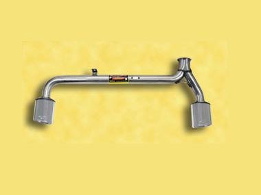

jomacarpe Publicado 20 de Febrero del 2021 Denunciar Publicado 20 de Febrero del 2021 1 hour ago, McMahon said: ¿¿¿Has leído bien el último punto??? Lo que hace Jesús es una modificación del silencioso trasero modificándolo de simple a doble ya que conviertes un tubo a 2 es decir cambio de geometría una prolongación de un tubo no se considera embellecedor lo que se considera embellecedor es la cola de escape lo de no. Para que lo veas en imagen esto es un cambio de geometría y es exactamente lo que ha hecho Jesús más o menos. Y por cierto un poco de educación y no me grites por las mayúsculas. PD. Si no te lo crees porque entendiste mal el manual de reformas pregunta a una empresa de homologación y ya verás lo que dicen. y cambiar el difusor y poner la salida de la derecha fake tambien habria que homologar? Son dos tubos inutiles colocados Responder

Purrusquillo Publicado 20 de Febrero del 2021 Denunciar Publicado 20 de Febrero del 2021 hace 9 horas, McMahon dijo: ¿¿¿Has leído bien el último punto??? Lo que hace Jesús es una modificación del silencioso trasero modificándolo de simple a doble ya que conviertes un tubo a 2 es decir cambio de geometría una prolongación de un tubo no se considera embellecedor lo que se considera embellecedor es la cola de escape lo de no. Para que lo veas en imagen esto es un cambio de geometría y es exactamente lo que ha hecho Jesús más o menos. Y por cierto un poco de educación y no me grites por las mayúsculas. PD. Si no te lo crees porque entendiste mal el manual de reformas pregunta a una empresa de homologación y ya verás lo que dicen. Veo que tienes ganas de discutir, te puse que corte y pegue el texto, no te puse ninguna mayúscula, respecto al tema, que por cierto, conozco bien, no quiero discutir más, si tú quieres seguir en tus trece perfecto. Un saludo. Responder
McMahon Publicado 20 de Febrero del 2021 Denunciar Publicado 20 de Febrero del 2021 hace 13 minutos, Purrusquillo dijo: Veo que tienes ganas de discutir, te puse que corte y pegue el texto, no te puse ninguna mayúscula, respecto al tema, que por cierto, conozco bien, no quiero discutir más, si tú quieres seguir en tus trece perfecto. Un saludo. Discutir para nada solo que te he corregido porque lo has dicho mal ni más ni menos y si hay mayúsculas si ha sido corta y pega lo podías haber modificado. Si dices que conoces el tema vale lo que tú digas yo estoy bastante al día de estas cosas tengo que tener la ley en la mano constantemente y si me puedo equivocar como todos pero es más este tema del escape lo tengo más que mirado y lo dicho pregunta a un homologador y te llevarás un chasco a lo que tú dices. Y con esto acabo porque se que yo lo digo bien y tu no. Responder
