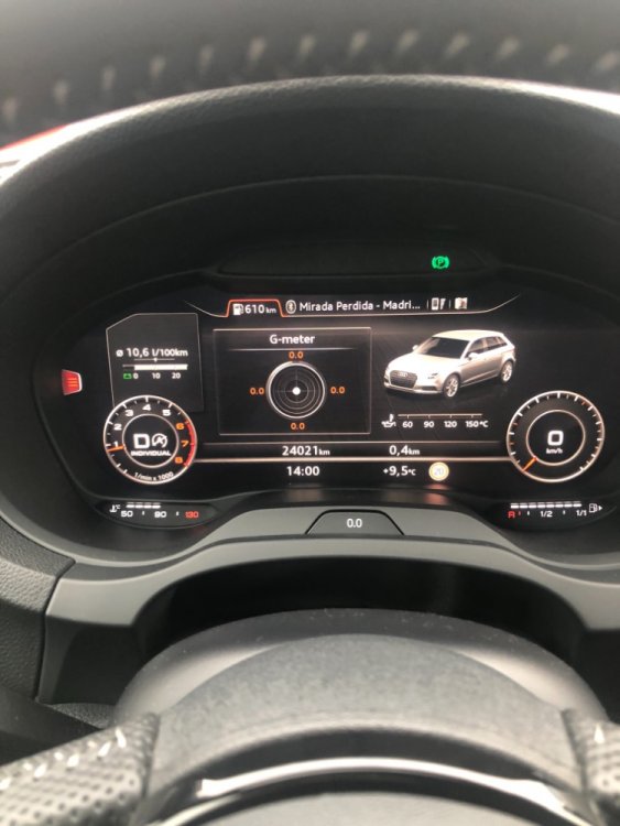

Muy buenas, pues hoy investigando un poco con el obdeleven, he conseguido activar en mi VC el visor de G-meter.
aunque se ve en el VC, no marca nada. Imagino que le faltara el sensor medidor o acelerometros o quizas sea cuestion de activar algun parametro mas para que realmente reciba señal, no lo se la verdad, y en internet encuentro poca ayuda sobre esto.

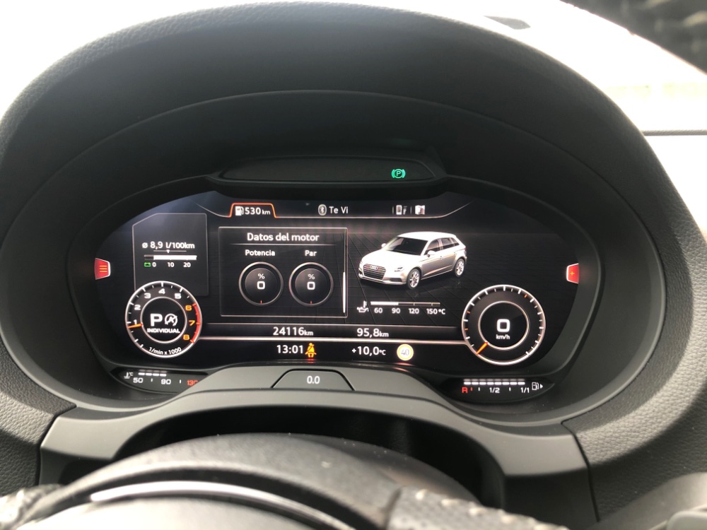

pero he conseguido poner tambien el porcentaje de par y potencia pero muy a mi pesar, tampoco marca nada...

Yo tengo un S3 del 2015, he puesto Virtual cockpit y estoy igual que tu.
Sale el dibujo pero no marca nada.

Me pasa lo mismo en mi S3 de 2018.  Me sale el gráfico de Potencia Par, pero se queda al 0%.

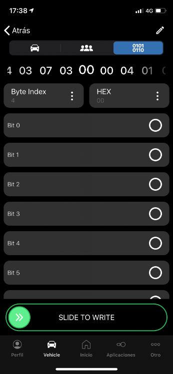

No viene seleccionado ningun bite en el byte 4 del modulo A5, te adjunto la foto para que veas...
haber si alguien nos puede hechar una mano e iluminarnos si hay modo de activar los datos de estos indicadores.
