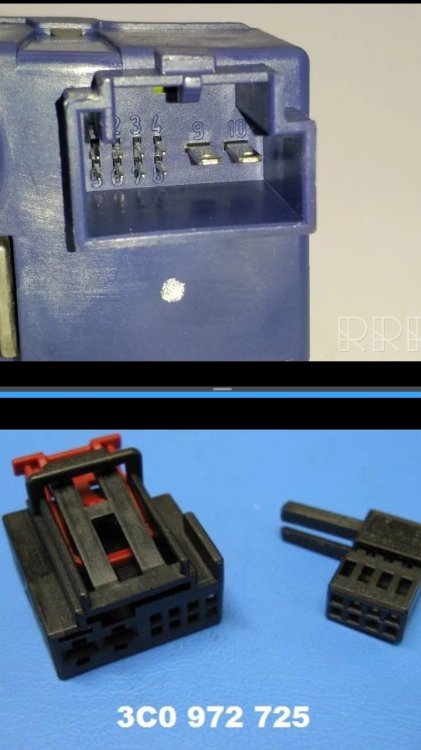

matraca Publicado 27 de Diciembre del 2020 Denunciar Publicado 27 de Diciembre del 2020 En 21/12/2020 a las 19:38, Dmx dijo: Buenas, en mi coche como seguro que en el vuestro tambien el portón trasero se abre con el mando ....pero no lo puedes cerrar con el mando de nuevo...........e visto esto que parece que poniendolo ,te permite cerrarlo desde el mando tambien............alguien tiene alguna idea??? no me parece caro....es una pijada...pero la verdad que me gusta...................... https://www.ebay.es/itm/Car-Close-Device-Trunk-Rear-Door-Opener-Control-Module-Harness-Fit-For-Audi-Q5/153432684252?ssPageName=STRK%3AMEBIDX%3AIT&_trksid=p2060353.m1438.l2649 Espero no chafarte tu plan!!! Dudo mucho que el conector que trae este modulo puedas conectarlo tanto a la centralita 8W8959107, como al propio conector originario 7P0972725. Este chino creo que no tiene ni puñetera idea.............. Esta caja es para los modelos anteriores. Salud. Responder

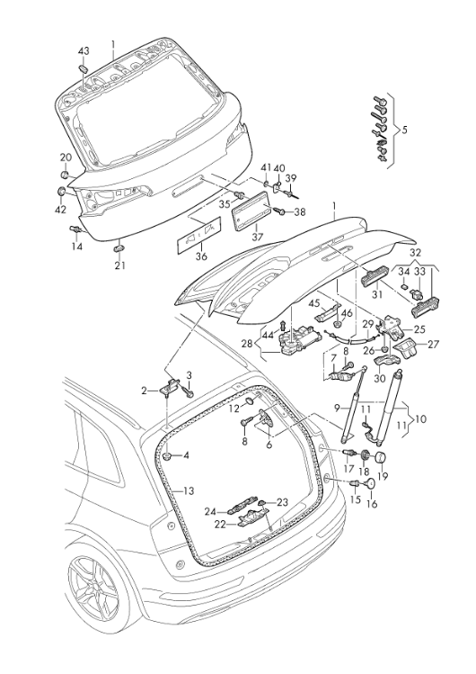

matraca Publicado 27 de Diciembre del 2020 Denunciar Publicado 27 de Diciembre del 2020 Conector Ilustración n°11 Responder
choto1976 Publicado 27 de Diciembre del 2020 Denunciar Publicado 27 de Diciembre del 2020 hace 3 horas, matraca dijo: Conector Ilustración n°11 De donde sacas ese despiece, tengo el elsawin pero no veo manera de ver despiece y me interesa desmontar una pieza de la consola donde esta el clima, monte la pantalla android desmonte todo lo que pude y la monte pero justo esa pieza si supiera desmontarla me sería de mucha ayuda. Responder
matraca Publicado 27 de Diciembre del 2020 Denunciar Publicado 27 de Diciembre del 2020 hace 18 minutos, choto1976 dijo: De donde sacas ese despiece, tengo el elsawin pero no veo manera de ver despiece y me interesa desmontar una pieza de la consola donde esta el clima, monte la pantalla android desmonte todo lo que pude y la monte pero justo esa pieza si supiera desmontarla me sería de mucha ayuda. Buenas noches @choto1976 no es el elsawin es el etka, pero otra página de ref piezas y despieces de vuestro modelo. http://www.catcar.info/audivw/?lang=en&l=c3RzPT17IjEwIjoiQnJhbmQiLCIyMCI6IkFVREkiLCI0MCI6IkF1ZGkgUTUgQXJnZW50aW5hIn18fHN0PT00MHx8YnJhbmQ9PWF1fHxtYXJrZXQ9PVJBfHxtZGw9PUFRNSAgfHxFcGlzPT04OTZ8fEVpbnNhdHo9PTIwMTh8fE1haW5Hcm91cD09OHx8QmlsZHRhZmVsPT04MjcwMHx8R3JhZmlrPT0wODI3MDA4OTY%3D Un cordial saludo. Responder
choto1976 Publicado 27 de Diciembre del 2020 Denunciar Publicado 27 de Diciembre del 2020 hace 19 minutos, matraca dijo: Buenas noches @choto1976 no es el elsawin es el etka, pero otra página de ref piezas y despieces de vuestro modelo. http://www.catcar.info/audivw/?lang=en&l=c3RzPT17IjEwIjoiQnJhbmQiLCIyMCI6IkFVREkiLCI0MCI6IkF1ZGkgUTUgQXJnZW50aW5hIn18fHN0PT00MHx8YnJhbmQ9PWF1fHxtYXJrZXQ9PVJBfHxtZGw9PUFRNSAgfHxFcGlzPT04OTZ8fEVpbnNhdHo9PTIwMTh8fE1haW5Hcm91cD09OHx8QmlsZHRhZmVsPT04MjcwMHx8R3JhZmlrPT0wODI3MDA4OTY%3D Un cordial saludo. Muchas gracias esa página me valdrá para muchas cosas. Responder
matraca Publicado 28 de Diciembre del 2020 Denunciar Publicado 28 de Diciembre del 2020 En 21/12/2020 a las 19:38, Dmx dijo: Buenas, en mi coche como seguro que en el vuestro tambien el portón trasero se abre con el mando ....pero no lo puedes cerrar con el mando de nuevo...........e visto esto que parece que poniendolo ,te permite cerrarlo desde el mando tambien............alguien tiene alguna idea??? no me parece caro....es una pijada...pero la verdad que me gusta...................... https://www.ebay.es/itm/Car-Close-Device-Trunk-Rear-Door-Opener-Control-Module-Harness-Fit-For-Audi-Q5/153432684252?ssPageName=STRK%3AMEBIDX%3AIT&_trksid=p2060353.m1438.l2649 Te cito de nuevo Esa chinada trae en un extremo el conector 3C0972725 Por si surge alguna duda. Salud. Responder
