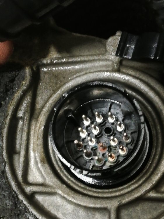

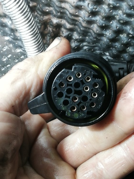

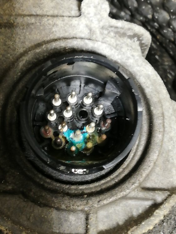

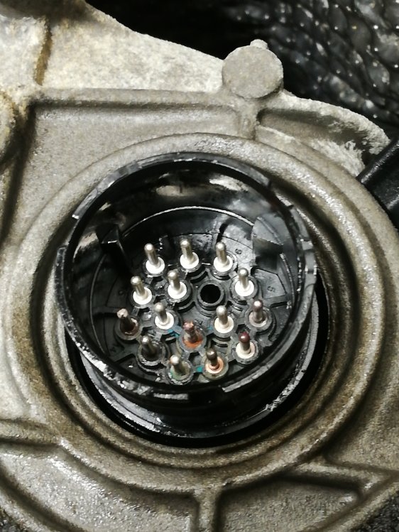

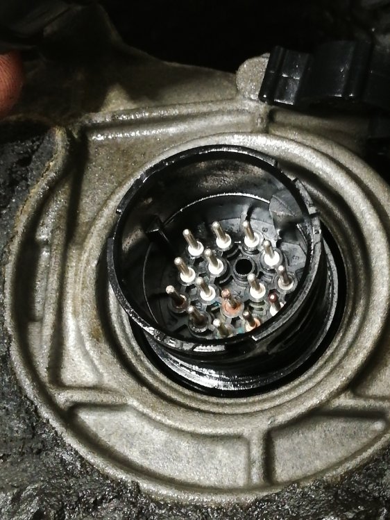

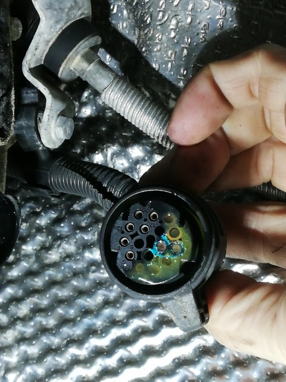

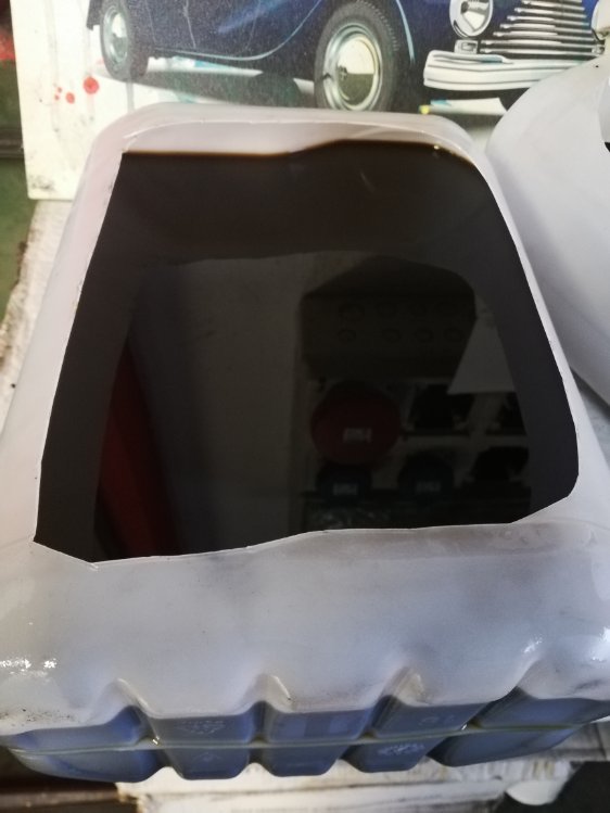

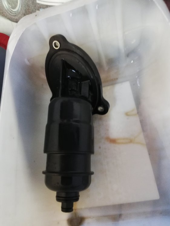

Carlisu84 Publicado 22 de Diciembre del 2020 Denunciar Publicado 22 de Diciembre del 2020 Este A6 C7 2.0TDI Multitronic con 450k aprox. nunca se le habia cambiado el ATF y daba fuertes tirones en marcha y fallo en el cuadro ASi estaba el aceite Filtro 39+iva ASi estaba el conector de la caja de cambios totalmente sulfatado se limpio tres veces y quedo de este modo Responder

Wiktor Kaminski Publicado 19 Octubre Denunciar Publicado 19 Octubre En 22/12/2020 a las 9:51, Carlisu84 dijo: Este A6 C7 2.0TDI Multitronic con 450k aprox. nunca se le habia cambiado el ATF y daba fuertes tirones en marcha y fallo en el cuadro ASi estaba el aceite Filtro 39+iva ASi estaba el conector de la caja de cambios totalmente sulfatado se limpio tres veces y quedo de este modo Hola buenas, me han estado saliendo fallos “cambio error de sistema puede seguir conduciendo” y dejé el coche parado una semana y hoy al querer arrancarlo me han salido muchos fallos, el de la caja de cambios, TPMS, el freno de mano eléctrico, el control de estabilidad etc, y se me ha empezado a acelerar a 1000 RPM, y al ver todo eso he parado el motor, no me he arriesgado a conducirlo, que fallos se te han presentado en el cuadro para decidir qué es del conector de la caja de cambios? Responder
Carlisu84 Publicado 19 Octubre Autor Denunciar Publicado 19 Octubre hace 2 horas, Wiktor Kaminski dijo: Hola buenas, me han estado saliendo fallos “cambio error de sistema puede seguir conduciendo” y dejé el coche parado una semana y hoy al querer arrancarlo me han salido muchos fallos, el de la caja de cambios, TPMS, el freno de mano eléctrico, el control de estabilidad etc, y se me ha empezado a acelerar a 1000 RPM, y al ver todo eso he parado el motor, no me he arriesgado a conducirlo, que fallos se te han presentado en el cuadro para decidir qué es del conector de la caja de cambios? Lo más fácil que puedes hacer es comprobar el conector y ver como está. En el caso este solo dio aviso en fis después de un tiempo y no siempre. Responder
