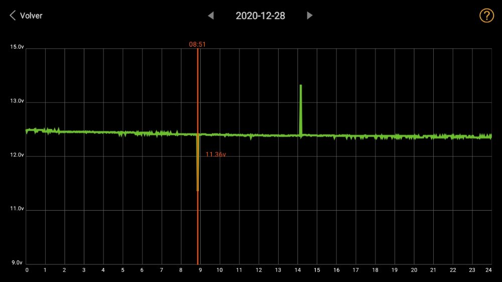

amgtyper Publicado 31 de Diciembre del 2020 Denunciar Publicado 31 de Diciembre del 2020 hace 9 horas, matraca dijo: bm2 bluetooth battery monitor Infinidad de videos por la red, la apk el desarrollador la actualiza constantemente. Puedes controlar la batería sin necesidad de tener el vehículo arrancado, y si tienes el lujo de tener un garaje en casa, puedes controlar la batería (estado) desde cualquier zona próxima... el fabricante dice 5 metros te aseguro que llega mas Luego puedes controlar tensión arranque y tienes un monitoreo de la batería por fechas de calendario, yo tengo registros de hace más de 1 año Llámame friqui... Me pasa lo mismo en ocasiones, el coche se tira más de 1 semana parado igual que a @Harigami ok, pues lo mirare y lo compraré porque estas cosas a mi tb me gustan, otro mas al grupo de frikis jejejejeje Responder

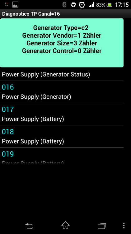

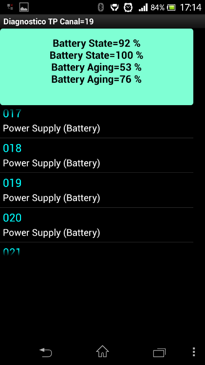

jabicho Publicado 31 de Diciembre del 2020 Denunciar Publicado 31 de Diciembre del 2020 O si quereis una opción más baratilla, con un OBD2 chino se pueden leer los datos del propio módulo de la bateria a través de esta app, ya no está en desarrollo pero funciona todavía ...llevo años controlándola de esta manera> VAG UDS Responder

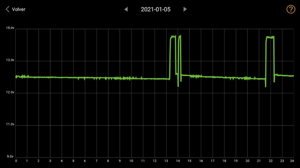

Harigami Publicado 8 de Enero del 2021 Autor Denunciar Publicado 8 de Enero del 2021 Bueno pues desde aqui dar las gracias a matraca. Ya me ya llegado el bem 2 y no he podido esperar a colocarlo. Me ha dejado un poco sorprendido porque el envío era desde china y ha llegado en una semana, cuando llevo esperando las bombillas de xenon desde el dia 18 de diciembre y vienen de UK. El caso es que ha sido colocarlo y la app bluetooth ya lo detecta y me da información. Por lo demás nada nuevo bajo el sol, batería dando 12,1v, según el aparato al 50%, y la potencia de arranque baja (9,15v). Mañana me daré una vuelta antes de que nieve por esta zona, pero me parece que va a tocar cambiar batería. Responder
matraca Publicado 8 de Enero del 2021 Denunciar Publicado 8 de Enero del 2021 hace 2 horas, Harigami dijo: Bueno pues desde aqui dar las gracias a matraca. Ya me ya llegado el bem 2 y no he podido esperar a colocarlo. Me ha dejado un poco sorprendido porque el envío era desde china y ha llegado en una semana, cuando llevo esperando las bombillas de xenon desde el dia 18 de diciembre y vienen de UK. El caso es que ha sido colocarlo y la app bluetooth ya lo detecta y me da información. Por lo demás nada nuevo bajo el sol, batería dando 12,1v, según el aparato al 50%, y la potencia de arranque baja (9,15v). Mañana me daré una vuelta antes de que nieve por esta zona, pero me parece que va a tocar cambiar batería. Me alegro!!!! La tienes baja.. Bueno no te preocupes, a medida que tengas historial en el aparato unas de las ventajas es que podrás consultar si algún consumidor esta dando faena. La grafica en todo momento te muestra los horarios/dias/tensiones. Un cordial saludo. Responder
