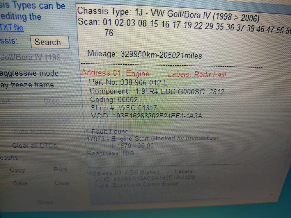

Tonyastur Publicado 23 de Diciembre del 2020 Denunciar Publicado 23 de Diciembre del 2020 Hola a todos....quería preguntar si alguien que controle sabe cómo hacerlo, es para aún amigo en un golf 4....al encender le suena un tictic en el cuadro y se para...pase el vag y le da error de inmo....quiere desactivarlo pero yo no sé cómo y no quiero cambiar parámetro a lo loco. Responder

Tonyastur Publicado 29 de Diciembre del 2020 Autor Denunciar Publicado 29 de Diciembre del 2020 Bueno comentar que al final quítalos el cuadro por ver si tenía algún falso contacto o algo...y se quitó el bloqueo del inmovilizador...de momento no ha vuelto a fallar. Responder
