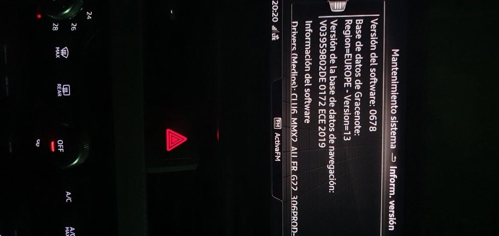

alagar27 Publicado 26 de Marzo del 2021 Denunciar Publicado 26 de Marzo del 2021 (editado) hace 12 minutos, TTquattro dijo: Hola, por favor? Gracias! Tengo un A6 restyling de 2016. MiB2 con Audi connect, versión de software MHI2_ER_AU57x_K3663, con Android auto & Car play activados. Saludos Hola perdon El mio a4 b9 verano 2016 tambien con android auto y audi connect y esim con procesador nvidia y actualizado a ultima version firmware 1438 creo y esto me sale. Crees podre tenerlo aunque imagino debere actualizar licencia de nuevo ya que la licencia se me acabo en diciembre aunque la tenia activa y con licencia hasta verano de este año antes de que dejase estar google earth disponible. Esto me salia y perdon sale torcida la foto aunque en mi movil sale bien al seleccionar en mi mmi antes actualizar pero los datos procesador son los mismos ahora aunque no la version firmware Editado 26 de Marzo del 2021 por alagar27 Responder
TTquattro Publicado 26 de Marzo del 2021 Denunciar Publicado 26 de Marzo del 2021 hace 29 minutos, alagar27 dijo: Hola perdon El mio a4 b9 verano 2016 tambien con android auto y audi connect y esim con procesador nvidia y actualizado a ultima version firmware 1438 creo y esto me sale. Crees podre tenerlo aunque imagino debere actualizar licencia de nuevo ya que la licencia se me acabo en diciembre aunque la tenia activa y con licencia hasta verano de este año antes de que dejase estar google earth disponible. Esto me salia y perdon sale torcida la foto aunque en mi movil sale bien al seleccionar en mi mmi antes actualizar pero los datos procesador son los mismos ahora aunque no la version firmware Hola, En teoría yo también tengo la última versión para el MMI. En cuanto a la tarjeta gráfica es la que montaron a partir del restyling, la que permite per los mapas entre los relojes para entendernos. Yo aun tengo licencia de Audi connect activa, no creo que sea eso, pues he estado sin poder ver los mapas en vista google earth hasta hoy, cuando he leído que ya se podía, y la licencia seguía activa todo este tiempo. Buscaré por otros foros de la marca a ver si saben porqué ahora ya se puede ver de nuevo google earth. Espero que lo consigas. Saludos Responder
alagar27 Publicado 26 de Marzo del 2021 Denunciar Publicado 26 de Marzo del 2021 hace 5 minutos, TTquattro dijo: Hola, En teoría yo también tengo la última versión para el MMI. En cuanto a la tarjeta gráfica es la que montaron a partir del restyling, la que permite per los mapas entre los relojes para entendernos. Yo aun tengo licencia de Audi connect activa, no creo que sea eso, pues he estado sin poder ver los mapas en vista google earth hasta hoy, cuando he leído que ya se podía, y la licencia seguía activa todo este tiempo. Buscaré por otros foros de la marca a ver si saben porqué ahora ya se puede ver de nuevo google earth. Espero que lo consigas. Saludos Espero aparezca de nuevo aunque lo dudo. Yo tambien tengo licencia de Audi connect pero esta no tiene nada que ver con el tema google earth sino que es otra distinta que yo tenia activa y que desde finales de diciembre pasado se me caduco aunque antes de eso ya unas semanas antes dejé de tener la vista satélite aunque la tenia activa hasta verano de este año. Sino como dije tirare de google maps en android auto con mapas actualizados ya que ya no tengo gratuitos para actualizarlos y toca pasar por caja Responder

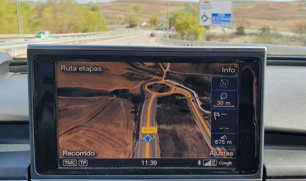

TTquattro Publicado 26 de Marzo del 2021 Denunciar Publicado 26 de Marzo del 2021 hace 19 minutos, alagar27 dijo: Espero aparezca de nuevo aunque lo dudo. Yo tambien tengo licencia de Audi connect pero esta no tiene nada que ver con el tema google earth sino que es otra distinta que yo tenia activa y que desde finales de diciembre pasado se me caduco aunque antes de eso ya unas semanas antes dejé de tener la vista satélite aunque la tenia activa hasta verano de este año. Sino como dije tirare de google maps en android auto con mapas actualizados ya que ya no tengo gratuitos para actualizarlos y toca pasar por caja Como te digo, a mi me ha vuelto a aparecer sin más, espero que no se vuelva a ir. De todas maneras, si averiguo algo más lo posteo por aquí. Saludos Responder
TTquattro Publicado 26 de Marzo del 2021 Denunciar Publicado 26 de Marzo del 2021 Hola de nuevo, @alagar27, en otros foros comentan lo mismo, que ha vuelto a aparecer sin más, al menos en los A6 con MiB2. https://www.audi-sport.net/xf/threads/google-maps-are-back.424906/ Saludos Responder
alagar27 Publicado 26 de Marzo del 2021 Denunciar Publicado 26 de Marzo del 2021 hace 39 minutos, TTquattro dijo: Como te digo, a mi me ha vuelto a aparecer sin más, espero que no se vuelva a ir. De todas maneras, si averiguo algo más lo posteo por aquí. Saludos de acuerdo hace 36 minutos, TTquattro dijo: Hola de nuevo, @alagar27, en otros foros comentan lo mismo, que ha vuelto a aparecer sin más, al menos en los A6 con MiB2. https://www.audi-sport.net/xf/threads/google-maps-are-back.424906/ Saludos pues que suerte, espero asi sea en otros modelos audi. Responder
Ru93 Publicado 26 de Marzo del 2021 Denunciar Publicado 26 de Marzo del 2021 efectivamente ha vuelto a funcionar ello solo sin tocar nada, ahora a ver como nos facturan la suscripcion del connect que el año pasado llame y me la pusieron gratis un año pero he visto en la app de my audi que ahora sale ya para pagarlo por ahi y sale que a 16 leuros al mes.... Responder
alagar27 Publicado 26 de Marzo del 2021 Denunciar Publicado 26 de Marzo del 2021 hace 1 minuto, Ru93 dijo: efectivamente ha vuelto a funcionar ello solo sin tocar nada, ahora a ver como nos facturan la suscripcion del connect que el año pasado llame y me la pusieron gratis un año pero he visto en la app de my audi que ahora sale ya para pagarlo por ahi y sale que a 16 leuros al mes.... que suerte. y si, desde octubre o asi del año pasado no se pueden renovar licencias o sea no te las renuevan gratis como si hacian estos años anteriores y hay que pagar por renovarlas Responder
pepon2309 Publicado 29 de Marzo del 2021 Autor Denunciar Publicado 29 de Marzo del 2021 Alegría inmensa al haber recuperado Google earth sin hacer nada. Sobretodo en el caso de mi coche, 2013 Responder
