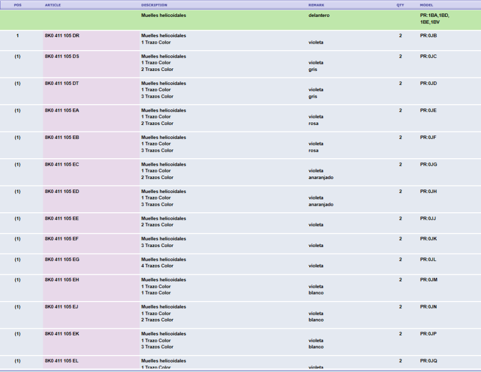

amgtyper Publicado 5 de Enero del 2021 Denunciar Publicado 5 de Enero del 2021 (editado) Aquí tienes todos muelles disponibles. Yo con 1bv llevo en sportback 0YF y 0JE, tienes que conseguir saber que código llevan los coupé con los 1bv. Editado 5 de Enero del 2021 por amgtyper Responder

danieldv Publicado 7 de Enero del 2021 Autor Denunciar Publicado 7 de Enero del 2021 En 5/1/2021 a las 11:23, amgtyper dijo: Aquí tienes todos muelles disponibles. Yo con 1bv llevo en sportback 0YF y 0JE, tienes que conseguir saber que código llevan los coupé con los 1bv. Si, efectivamente esto estuve mirando mi coche lleva los códigos de peso delantero OJE, pero solo aparece un muelle, que es el que ya tengo. lo que no se es como diferenciar en el Ekta las diferentes terminaciones de amortiguación, ya que en esa casilla agrupa todos y lógicamente con el mismo peso OJE como mínimo existirán dos tipos de muelles, ( deportivo y Sline. ) Si tienes más información, tú ayuda será bienvenida. gracias Responder
amgtyper Publicado 7 de Enero del 2021 Denunciar Publicado 7 de Enero del 2021 hace 4 horas, danieldv dijo: Si, efectivamente esto estuve mirando mi coche lleva los códigos de peso delantero OJE, pero solo aparece un muelle, que es el que ya tengo. lo que no se es como diferenciar en el Ekta las diferentes terminaciones de amortiguación, ya que en esa casilla agrupa todos y lógicamente con el mismo peso OJE como mínimo existirán dos tipos de muelles, ( deportivo y Sline. ) Si tienes más información, tú ayuda será bienvenida. gracias Responder
danieldv Publicado 7 de Enero del 2021 Autor Denunciar Publicado 7 de Enero del 2021 hace 9 minutos, amgtyper dijo: Gracias por la imagen disculpa, pero no lo termino de pillar bien. mi coche tiene los mismos códigos de peso que el tuyo ( siendo coupe el mío ) es decir: OJE y OYF y en la cabecera del cuadrante agrupa sport y Sline , ambos , pero los muelles no son los mismos ??? como separo esto? Que referencia es para la deportiva y cuál para la Sline ? muchas gracias por tu ayuda. Responder
amgtyper Publicado 8 de Enero del 2021 Denunciar Publicado 8 de Enero del 2021 hace 23 horas, danieldv dijo: Gracias por la imagen disculpa, pero no lo termino de pillar bien. mi coche tiene los mismos códigos de peso que el tuyo ( siendo coupe el mío ) es decir: OJE y OYF y en la cabecera del cuadrante agrupa sport y Sline , ambos , pero los muelles no son los mismos ??? como separo esto? Que referencia es para la deportiva y cuál para la Sline ? muchas gracias por tu ayuda. A ver, yo tampoco me aclaro jajajajaj. Entiendo que en esta lista están tanto los que valen para la suspensión deportiva 1be como los de la sline 1bv. Quiero entender que los de mas peso serán mas duros, por ello si los pusiéramos en nuestros coches de menos peso, entiendo que subiría la altura, esto es a mi entender. Pero vamos, que necesitaríamos los codigos pr de los que lleven 1bv con un motor que pese menos que el nuestro, un 1.8t por ejemplo, para ver si lleva los mismos muelles u otros que igual bajarían mas el coche... No me entero bien la verdad.. Responder
danieldv Publicado 8 de Enero del 2021 Autor Denunciar Publicado 8 de Enero del 2021 hace 2 horas, amgtyper dijo: A ver, yo tampoco me aclaro jajajajaj. Entiendo que en esta lista están tanto los que valen para la suspensión deportiva 1be como los de la sline 1bv. Quiero entender que los de mas peso serán mas duros, por ello si los pusiéramos en nuestros coches de menos peso, entiendo que subiría la altura, esto es a mi entender. Pero vamos, que necesitaríamos los codigos pr de los que lleven 1bv con un motor que pese menos que el nuestro, un 1.8t por ejemplo, para ver si lleva los mismos muelles u otros que igual bajarían mas el coche... No me entero bien la verdad.. Si, es tu tema “delicadete” el de los muelles. Se tienen que poner justamente los suyos, ni más ni menos peso, eso si te lo puedo garantizar por “malas” experiencias y que no quede mas alto o más bajo de lo debido. Este cuadro que has envido es muy útil la verdad y seguramente venga el muelle que busco pero cuál de ellos ?? faltaria poder diferenciar entre sport y Sline y que referencia sería. Creo que el Ekta no lo indica, solo sería a través de recambios de Audi si se quisieran molestar. mientras voy a esperar a ver si un alma caritativa me dice su bastidor o su código de colores de los muelles de un modelo idéntico al mío. saludos Responder
