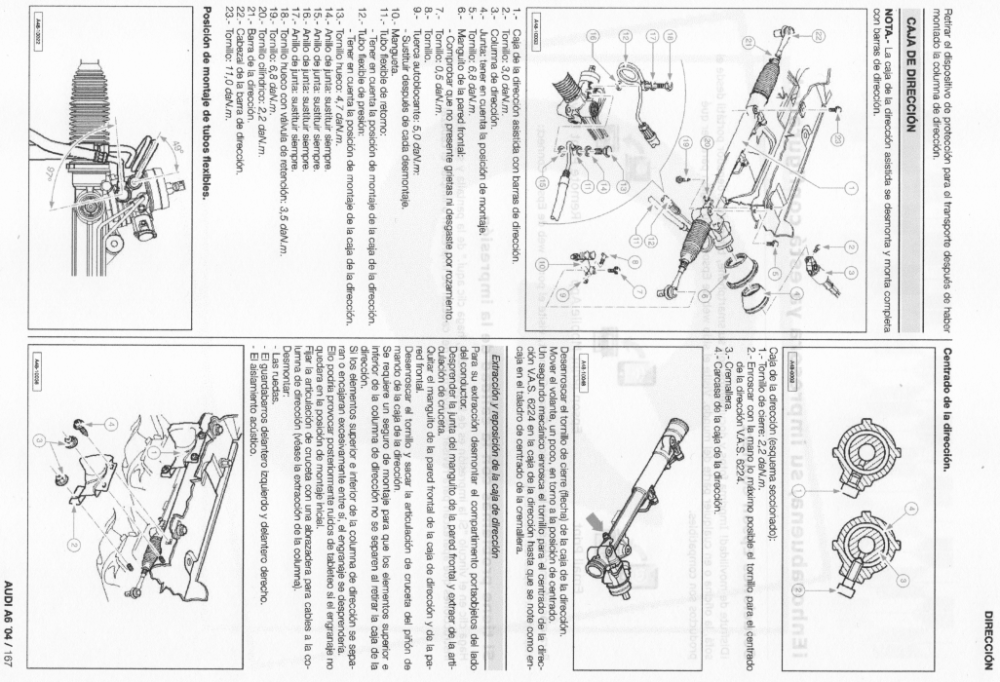

Sardinero Publicado 24 de Diciembre del 2020 Denunciar Compartir Publicado 24 de Diciembre del 2020 Creo que, efectivamente, podría ser una cuestión mecánica. Al menos en mi coche (A6 C6 de 10/2007, que vino de fábrica con el volante girado) así es: lleva un ajuste en el extremo de la caña de dirección. Tengo por ahí un manual donde viene expuesto este tema y quizá te podría valer para tu A5; trataré de buscarlo y pasártelo, pero ten paciencia, que con estas fiestas ... Slds. Responder Enlace al comentario Compartir en otros sitios web More sharing options...
Sardinero Publicado 26 de Diciembre del 2020 Denunciar Compartir Publicado 26 de Diciembre del 2020 Te acompaño una copia de la página del manual que cité donde explica el centrado de la dirección; te repito que es para un A6 C6, pero supongo que pueda servir para, al menos, darte alguna idea. Slds Responder Enlace al comentario Compartir en otros sitios web More sharing options...

Sardinero Publicado 28 de Diciembre del 2020 Denunciar Compartir Publicado 28 de Diciembre del 2020 En 27/12/2020 a las 16:51, Piojo dijo: Como lo solucionaste ? Como ya te comenté, el coche me lo entregaron así al comprarlo nuevo (¡qué maravilla de control de calidad en fábrica o en el concesionario!), así que, como estaba en garantía, lo llevé al concesionario. No parecieron sorprenderse mucho, y realizaron la operación en muy poco tiempo. Slds Responder Enlace al comentario Compartir en otros sitios web More sharing options...
