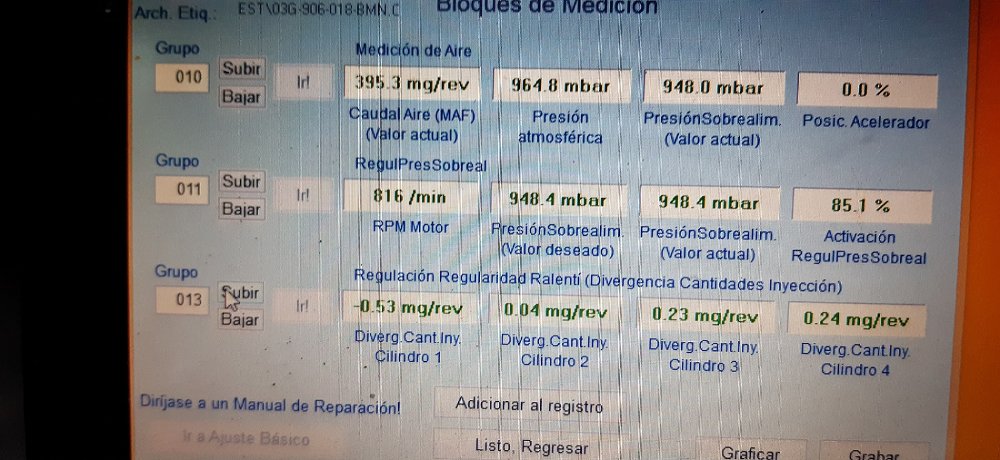

Carlisu84 Publicado 27 de Diciembre del 2020 Denunciar Publicado 27 de Diciembre del 2020 hace 20 horas, lorenzo s a dijo: ME SACARON LOS INJECTORES BOMBA Y ESTABAN EN SUS PARAMETROS CORRECTOS Puedes poner una captura del vagco en ralenti y en marcha de engine- means Block 08 y canal 13. Me suena que esos inyectores están mal calibrados. De todos modos como has averiguado el consumo? Haciendo el cálculo de depósito lleno. Al fis no le hagas mucho caso. Responder

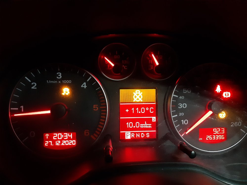

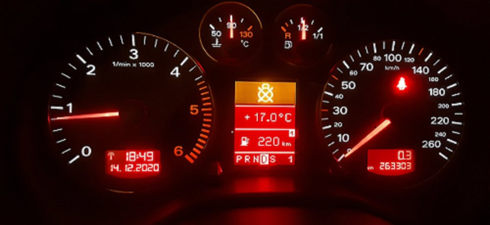

lorenzo s a Publicado 27 de Diciembre del 2020 Autor Denunciar Publicado 27 de Diciembre del 2020 hace 10 horas, Carlisu84 dijo: Puedes poner una captura del vagco en ralenti y en marcha de engine- means Block 08 y canal 13. Me suena que esos inyectores están mal calibrados. De todos modos como has averiguado el consumo? Haciendo el cálculo de depósito lleno. Al fis no le hagas mucho caso. lo del consumo lo pone el fis y voy controlando los litros que hecho y los km que ago la semana pasada heche 20 euros total casi 22 litros y e echo los calculos (Litros consumidos x 100) / km recorridos = Consumo medio Por tanto: (22 x 100) / 182 = 12,08 l/100 km mas o menos con la autonmia que queda que no llegare ni a los 160 seguro tal como esta la aguja y mas o menos es lo que marca el fis 12 y pico la media ahora vean las fotos Responder
lorenzo s a Publicado 27 de Diciembre del 2020 Autor Denunciar Publicado 27 de Diciembre del 2020 hace 6 minutos, lorenzo s a dijo: lo del consumo lo pone el fis y voy controlando los litros que hecho y los km que ago la semana pasada heche 20 euros total casi 22 litros y e echo los calculos (Litros consumidos x 100) / km recorridos = Consumo medio Por tanto: (22 x 100) / 182 = 12,08 l/100 km mas o menos con la autonmia que queda que no llegare ni a los 160 seguro tal como esta la aguja y mas o menos es lo que marca el fis 12 y pico la media ahora vean las fotos y esto el cosumo intantaneo en relentin que marca el fis Responder
Carlisu84 Publicado 28 de Diciembre del 2020 Denunciar Publicado 28 de Diciembre del 2020 es completamente normal que al arrancar por las mañanas el consumo instantaneo marque eso y la media igual. seguro que en marcha ya no es lo mismo. Los inyectores los tienes bien, quizas el primero un poco descompensado respecto a los demas pero esta bien. tambie cuenta que un automatico consume mas que uno manual y despues influye si haces mucha ciudad, badenes, maniobras etc Responder
lorenzo s a Publicado 28 de Diciembre del 2020 Autor Denunciar Publicado 28 de Diciembre del 2020 hace 10 horas, Carlisu84 dijo: es completamente normal que al arrancar por las mañanas el consumo instantaneo marque eso y la media igual. seguro que en marcha ya no es lo mismo. Los inyectores los tienes bien, quizas el primero un poco descompensado respecto a los demas pero esta bien. tambie cuenta que un automatico consume mas que uno manual y despues influye si haces mucha ciudad, badenes, maniobras etc es todo el dia el cosumo tanto el instantaneo como la media da lo mismo en frio que enbcaliente la foto la hice hayer y marcaba 90 km de autonomia hoy con solo ir a trabajar y volver a casa total 8 km y ya estoy con 60 km de autonomia estoy ya hasta los huev..... con este audi lo compre en agosto de este año por 6000 y no para de salirme defectos en estos cuatro meses llebo ya casi 1200 gastados en reparaciones Responder
