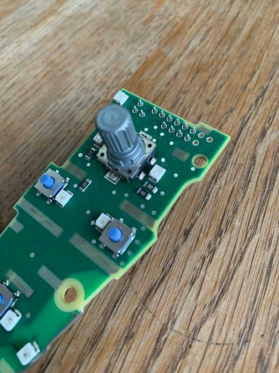

Supongo que tu mmi es similar a este?
IMG_7046.thumb.jpg.93117a12fcb0387e10b48d8de8e5dbe7.jpg.989e96f835c3119346581b8524e48429.jpg
De ser de esta manera.....
c***!!!se parece al de un mmi de un q5🤣🤣🤣

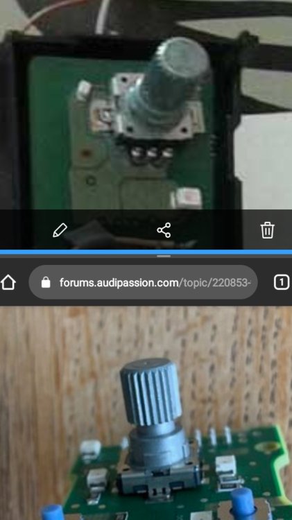

Ni los franceses quieren o se molestan en buscar la ref de este potenciómetro:
https://forums.audipassion.com/topic/220853-tuto-remplacement-du-circuit-imprimé-de-la-commande-mmi/
Quieres saber el fabricante, ya que ellos ni put* idea...

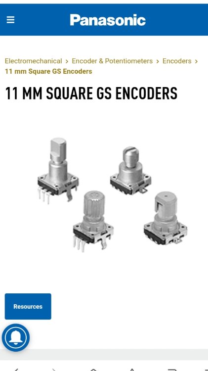

PANASONIC
Quieres el datasheet?
2619_fileversion.pdf
Busca en distribuidores tipo RS online o demás
Arreando y suerte!!!!

Pedazo de información, así da gusto, yo que venia a contaros los que había encontrado ...
bueno os cuento dando vueltas , desmonte toda la consola buscando alguna referencia en el potenciómetro pero no hay nada, al final conseguí encontrar uno en aliexpress que tiene pinta de que es el mismo y por lo que cuesta he pedido 2 por ver, tampoco es mucha perdida (os dejo el enlace) ahí viene una referencia que se parece a la que ha puesto el compañero.
https://es.aliexpress.com/item/1005001370838422.html?spm=a2g0s.9042311.0.0.35d863c0ClcnIT
ahora viendo la información del compañero la ref. del que he encontrado lo mas parecido de Panasonic es el del siguiente enlace
https://www.digikey.com/es/products/detail/panasonic-electronic-components/EVE-UPCAH516B/5131183
parece lo mismo uno que el otro, aquí en Valladolid no conozco ningún sitio donde puedan tener/pedir esto pero bueno con internet algún sitio habrá.
Después de todo esto, ayer cuando lo desmonte lo di un buen baño con el limpia contactos , hoy lo he montado y parece que va bien, incluso el problema que tenia de al poner la camara trasera que se me quitaba la música aun configurando el volumen de la música normal parece que se ha corregido.
Como no creo que aguante mucho (ojala si) he dejado pedidos los potenciómetros por si vuelve a fallar tenerlos a mano

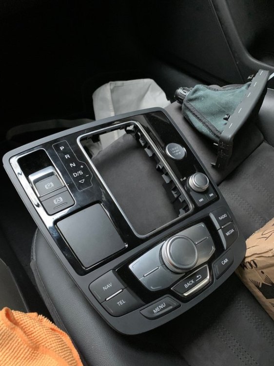

vuelvo por aqui con nuevas noticias (malas y ¨buenas¨)
Ya recibi los botones aunque me toco pedirlos a otro vendedor de ali porque el primero ni me los mando, en un rato de aburrimiento ayer me puse a intentar cambiar el boton y con mis conocimientos al ir a sacar el boton viejo me cargue en la placa una de las conexiones del boton de donde van las 3 pestañas consegui poner el nuevo pero no podia conectarlo entero, al probarlo solo va la parte de encender/apagar y mute pero subir/bajar volumen no va ya que de las 3 conexiones del potenciometro hay una que se ha jodido.
resumen: los botones que he comprado funcionan bien pero el quitar el viejo cuesta, mejor llevarlo a un sitio de reparacion de circuitos o incluso tv para que lo suelden.
para solucionar el lio he pedido una placa nueva a estrenar de donde va el boton del volumen con uno nuevo asi me aseguro de que el boton es nuevo y durante una tempoarada me olvido , otra opcion era buscar una panel de MMI de segunda pero a saber como estaba el boton y lo mismo me tocaba llevarlo a cambiar nada mas comprarlo.
esta es la placa que he comprado:
https://www.ebay.es/itm/MMI-Multimedia-Interface-Control-Circuit-Board-for-Audi-A6-C7-2012-2013-2014-18/164335398824?ssPageName=STRK%3AMEBIDX%3AIT&_trksid=p2057872.m2749.l2649

al final me toco comprar este
https://es.aliexpress.com/item/4001260939531.html?spm=a2g0s.9042311.0.0.56c763c07pFsZd
por debajo viene un pitorro para que encaje en su sitio que no coincide pero lo limas un poco y se puede poner sin problema
aprovecho para decir que ya recibi la placa nueva y funciona perfectamente os dejo fotos de las dos que son iguales
IMG_20210215_215233.jpg.b4fe80a0a1c6c7b827930255e34d49f4.jpgIMG_20210215_215244.jpg.fb819d80121380242e99edc448028b5f.jpg
