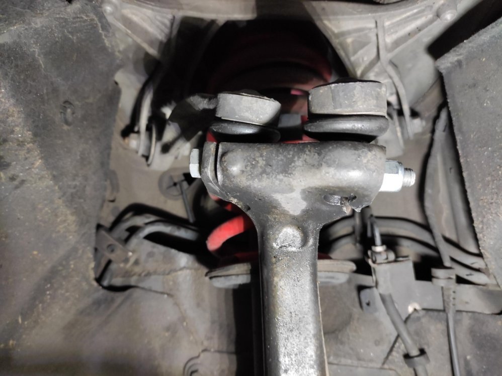

Mejor tarde que nunca, por fin he sustituido los dichosos tornillos.
He seguido el video que compartí más atrás y aunque me ha llevado un tiempo al final el trabajo está hecho. Os dejo unas foticos del proceso:

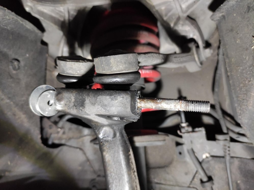

Le he presentado al señor tornillo la señora amoladora y han rodado cabezas, además suplementando con arandelas los huecos de las puntas de las rótulas:

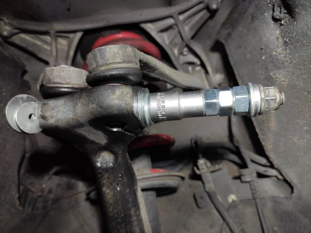

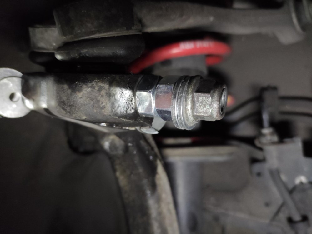

Añado tuercas y arandelas, hasta un dado para poder sacar el espárrago:

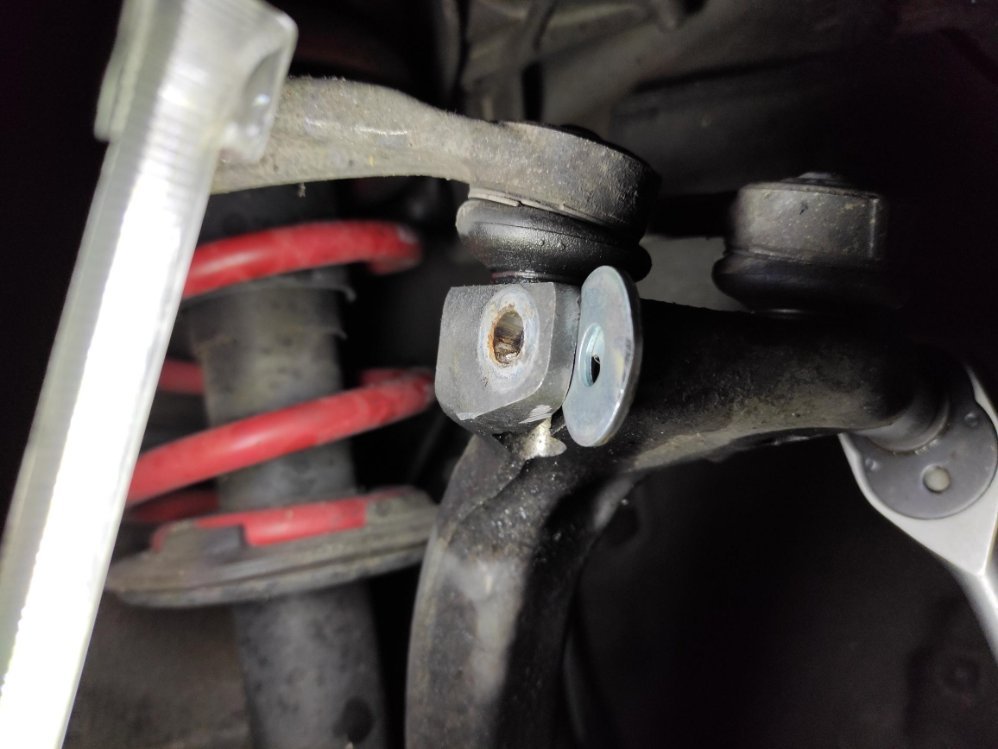

En lugar de cortar de nuevo el  espárrago decido continuar extraiéndolo por el mismo lado hasta el final:

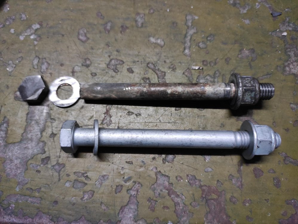

Finalmente el tornillo nuevo en su sitio:
Detalle comparativo:

Si claro, N10272302, además no son caros, 2.50 Euros cada juego .
De todas formas si tu coche no es importado no deberías tener problema en sacarlo "normalmente", ya sabes, si no anduvo con nieve encima de carreteras con sal.

He aprovechado para echarle un casi nada de grasa alrededor del espárrago para meterlos, pero no en la rosca. Antes de eso he limpiado el orificio y ya el tornillo nuevo entró solo con la mano, quizás necesites también abrir un poco los huecos donde encajan las puntas de las rótulas para que el tornillo entre derechito en su sitio.
Acuérdate de cuando le cortes la cabeza ir rociando de cuando en vez el tornillo con aflojatodo para ayudarle a salir. Y con la amoladora cuidado de no tocar el guardapolvos de la rótula, está muy cerca y la podemos liar.
