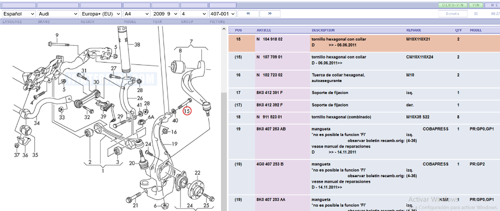

Actualizo un poco la información. Gracias a la referencia que me pasó @jhonysen me dispuse a pedir los tornillos y tuercas (por si los necesito) cuando quiera desmontar los brazos superiores, que espero hacer estas vacaciones...la cuestión es que la referencia era sólo de la tuerca. Así que adjunto foto del albarán con los números de pieza y precios actualizados. Decir que se han pedido por número de bastidor.
Tuerca autoblocante:
- N 10272302
Tornillo M10
- WHT 007963
Precio final con el IVA: 10.62€
Un saludo!

se ve en la foto que es una revisión del tornillo inicial... con menos sección en el tramo que cruza entre los pivotes de las rótulas. 👍

Muchas gracias por esas referencias.

Sinceramente no sé por qué puse la referencia de la tuerca, debí de buscarlo mal en el etka.
De todas formas lo acabo de ver de nuevo y al parecer existen dos referencias. una para el vehículos anteriores a junio del 2011 y otra para los posteriores que es la que tú has puesto. Para los anteriores sería la N10491802, como los que yo he cogido ya que mi coche es del 2009 y el tornillo es exactamente el mismo.
Saludos.

No hay problema @jhonysen. Gracias a esa referencia conseguí la otra!!
Por lo que veo, existen dos numeraciones para ese tornillo en los modelos pre. Uno para los anteriores a Junio de 2011 (el tuyo) y otra para los posteriores a esa fecha.
Después imagino que llegaría una tercera en los modelos facelift (el mío) que ya cambia totalmente la forma del cuello del tornillo y cuya referencia es la que he puesto.
