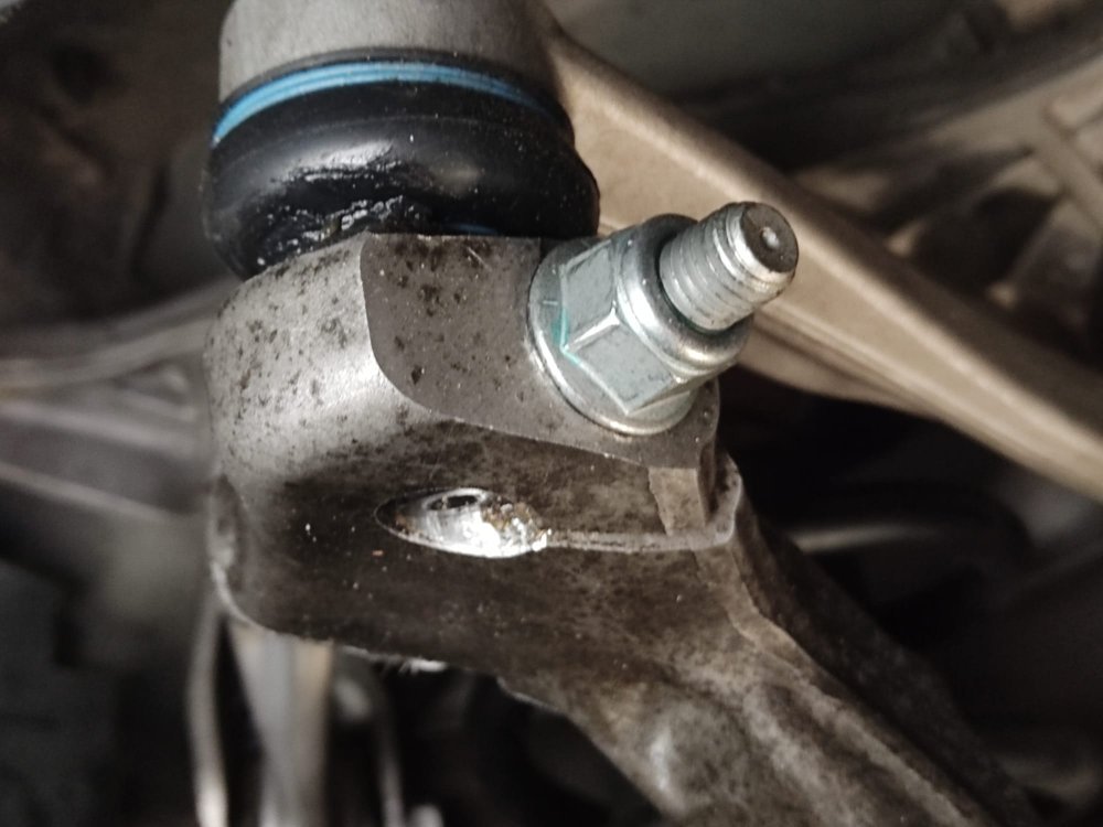

hace 8 horas, jhonysen dijo:
No acabo de ver bien lo que le has hecho a la mangueta en las fotos. Dentro del círculo rojo se ve una muesca (......)
Ten cuidado de apretar demasiado ese tornillo porque no es necesario, ya solo  él mismo hace de pasador a la punta de las rótulas.
Lo que destaco en el círculo es una grieta. No ha llegado a romper completamente pero ahí está el daño. Esa mangueta fue la que calenté para poder extraer el tornillo.
Precisamente por no haber ajustado bien el par de apriete con la dinamométrica y haber aplicado mucha más fuerza sin ser necesario.
hace 7 horas, WAJE dijo:
Opino igual, no veo un daño preocupante en la foto, pero claro, sin verlo directamente es difícil apreciarlo, pero diría que no hay mayor problema.
SALUDOS
Al no haberse roto el trozo completamente parece que el problema no es tan grave, pero saber que esa zona está dañada ya no me da mucha seguridad.
No creo que el eje de la rótula se salga pues está bien fijado por el tornillo que lo sujeta en su sitio.
Si bien el trozo agrietado puede acabar rompiéndose del todo como dice Tineo y eso ya sería bastante serio, estoy buscando ya una mangueta para evitar males mayores.
Gracias a todos 😉

La rótula esta pillada por la mitad del tornillo pero dado que esta fisurado, el cuello que abraza la rótula no esta apretado.
respecto al riesgo de una expulsión de esa rótula, no es tan grave como si fuera en los brazos inferiores pero ya poniéndose en el peor de los casos (en marcha a velocidad y sin previo aviso) la mangueta con tres brazos y rotula de dirección giraría parcialemente hacia atrás hasta dar tope en paso de rueda y se abriria bastante  la direccíon.  Grúa, algun desperfecto y un buen susto pero no seria fallo crítico.

hace 22 horas, Farn68 dijo:
Gracias a todos 😉
Vale vale, no lo había entendido, ya veo, pensaba que era cosa de la amoladora, un raspado... Claro, siendo una fisura por el apriete excesivo entonces cambia la cosa. esa grieta podría seguir avanzando y  empeoraría la situación...

En 5/8/2021 a las 15:06, Farn68 dijo:
La grieta no llega hasta abajo.
Al apretar en exceso con la dinamométrica cerré prácticamente toda la abertura para alojar el eje de la rótula superior. No ha llegado a romper pero no me gusta nada saber que eso está "tocado"....

Después de tres años ahí sigue esa mangueta con su fisura, varios miles de kilómetros después e incluso con un cambio de amortiguadores por medio el año pasado. Creo que si no ha partido del todo, ya no lo va a hacer. Al menos no de modo fortuito.
