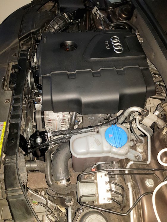

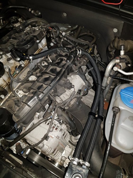

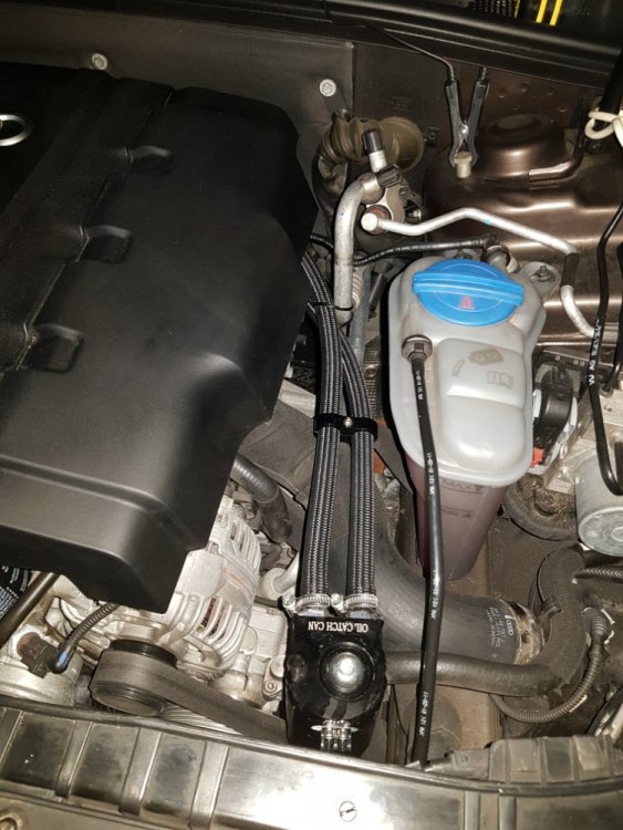

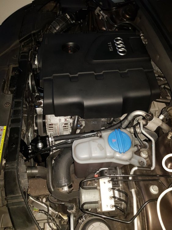

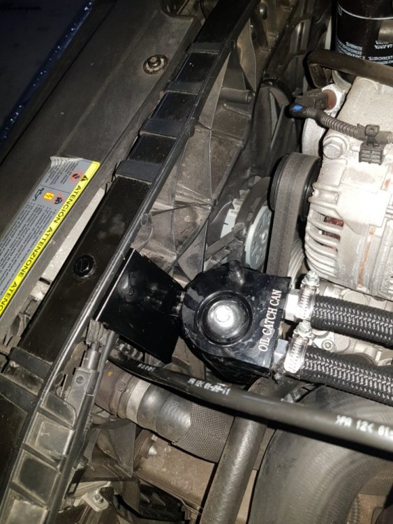

gorkamarey Publicado 12 de Febrero del 2021 Autor Denunciar Publicado 12 de Febrero del 2021 Bueno, pues tras investigar mucho en Internet e ir pidiendo las piezas necesarias por diversas páginas , ya he instalado el decantador y la verdad que es muy sencillo de poner y esperemos que muy útil ya que hasta dentro de bastante tiempo no podré comprobar si sirve de algo ya que con esto del confinamiento casi no podemos hacerle kms así que ahora mismo estoy capado, pero bueno, una vez que lo terninas, se siente uno realizado y contento con uno mismo. Os dejo unas fotos de como ha quedado, y si alguien necesita alguna aclaración, que no dude en preguntarla. Responder

gorkamarey Publicado 17 de Mayo del 2021 Autor Denunciar Publicado 17 de Mayo del 2021 hace 17 horas, Felixk100 dijo: Buenas tardes, te ha quedado muy bien. Gracias Felix, La verdad que es muy sencillo y creo que útil pero como dije anteriormente, yo hago muy pocos kilómetros y con esto de la pandemia, muchísimos menos así que aun no he podido comprobar al 100% la utilizad del aparatejo, pero a día de hoy ya he podido comprobar que algo de aceite aguada, es decir, m**** en resumidas cuentas, se empieza a depositar en el deposito del decantador así que mas adelante ya os comentare la utilidad real del decantador. Saludos. Responder
