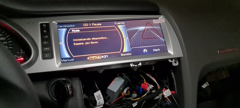

Villo Publicado 29 de Diciembre del 2020 Denunciar Compartir Publicado 29 de Diciembre del 2020 Buenas tardes, por favor necesito vuestra ayuda con la instalación de una pantalla Android en mi Q7 2007, al montar la pantalla el audio de la radio funciona perfectamente, pero no logro reproducir audio desde la pantalla multumedia y el cargador de CD se ha quedado iniciando y no hay forma de que pase de ahí, he vuelto a montar todo de serie y el problema persiste, active la salida aux con el vagcom pero no hay forma, os agradecería vuestra ayuda. Responder Enlace al comentario Compartir en otros sitios web More sharing options...

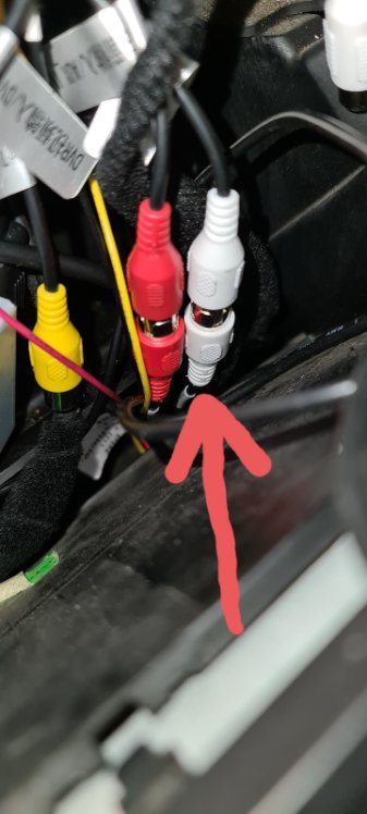

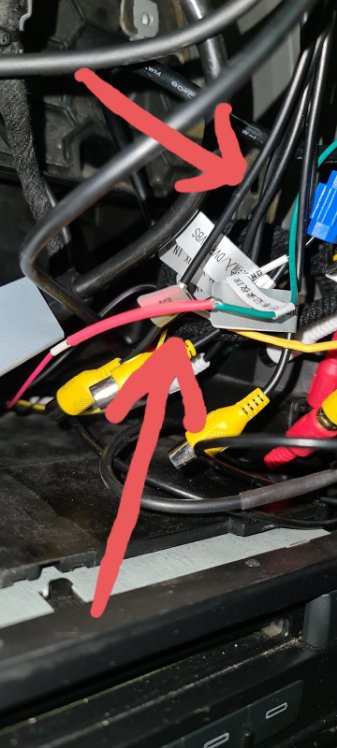

Villo Publicado 9 de Enero del 2021 Autor Denunciar Compartir Publicado 9 de Enero del 2021 Hola a todos, ya lo tengo solucionado, el problema venia del cable de masa gnd, ha tenido que ir directamente a chasis del coche, el comercial chino por cierto ha estado muy atento en todo momento hasta que lo he arreglado, os pongo un enlace oculto con todo el proceso de montaje, Responder Enlace al comentario Compartir en otros sitios web More sharing options...
