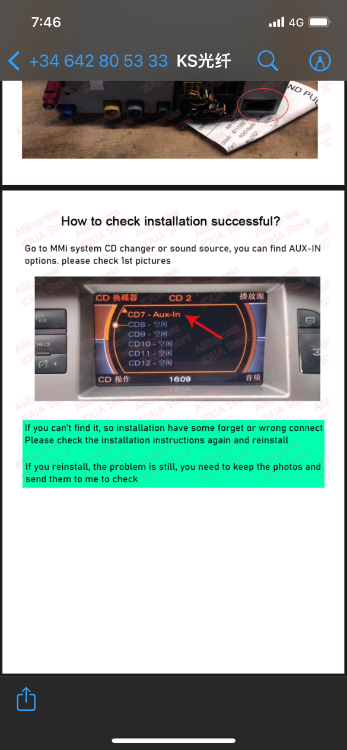

clavo Publicado 3 de Febrero del 2022 Denunciar Publicado 3 de Febrero del 2022 En 3/2/2022 a las 10:41, Pedrokamaleon dijo: Vale, mil gracias, y otra consulta porque el chino d aliiexpress no me da la solucion… me mando un archivo de actualizacion y se me ha quedado la pantalla sin resolucion, Expand Al pulsar el botón media aparecen los discos y seleccionas el cd7 Responder
Pedrokamaleon Publicado 3 de Febrero del 2022 Denunciar Publicado 3 de Febrero del 2022 En 3/2/2022 a las 19:28, clavo dijo: Al pulsar el botón media aparecen los discos y seleccionas el cd7 Expand Me aparece solo hasta el cd6 Responder
clavo Publicado 6 de Febrero del 2022 Denunciar Publicado 6 de Febrero del 2022 Esto es lo que dice el chino donde yo la compre Responder
