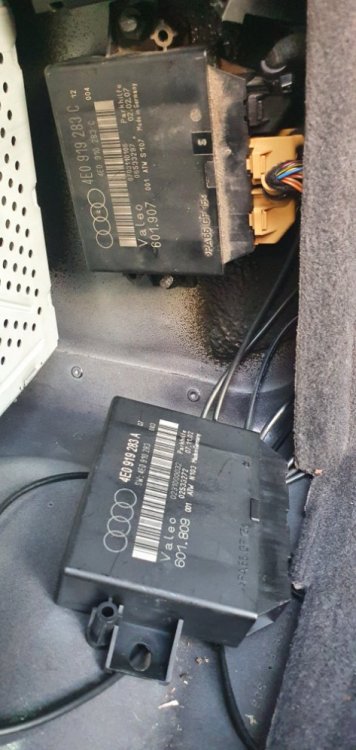

prese_1103 Publicado 30 de Diciembre del 2020 Denunciar Publicado 30 de Diciembre del 2020 Estuve investigando un poco y llevo la centralita 4E0919283A montada y parece que esa solo es para avisador acústico con 8 receptores, la duda es si pillo la centralita 4E0919283C que esa es acústico y óptico, si cambio una por la otra podria verlo en el MMI o seria mas complejo? Gracias por todo Responder

juan_ignacio Publicado 3 de Enero del 2021 Denunciar Publicado 3 de Enero del 2021 (editado) En 30/12/2020 a las 2:36, prese_1103 dijo: Estuve investigando un poco y llevo la centralita 4E0919283A montada y parece que esa solo es para avisador acústico con 8 receptores, la duda es si pillo la centralita 4E0919283C que esa es acústico y óptico, si cambio una por la otra podria verlo en el MMI o seria mas complejo? Gracias por todo Expand Te va ha funcionar sin ningún problema. Yo tenía instalada en mi A8, y todavía la tengo por aquí, la 4E0 919 283 B (4E0 910 283 A) que solo emitía sonidos. Recuerdo que la retire, creo recordar que estada junto DVD del GPS, en el maletero, y luego con el VAGCOM, entre en el módulo y le dije que la centralita era visual y acústica. Solo recuerdo que me dio un problema, en un sensor de parking, que daba error solo con la centralita visual, cambie el sensor y todo perfecto. Aquí conteste a un compañero hace años: Editado 3 de Enero del 2021 por juan_ignacio Responder
juan_ignacio Publicado 3 de Enero del 2021 Denunciar Publicado 3 de Enero del 2021 Aquí hablan del tema y saque yo toda la información. Responder

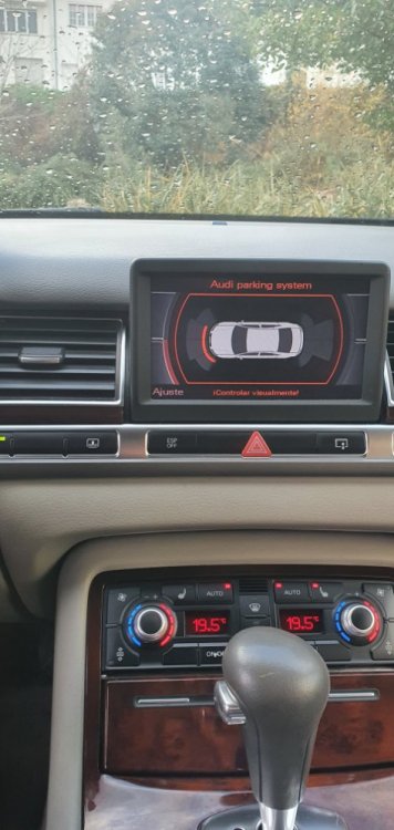

prese_1103 Publicado 22 de Enero del 2021 Autor Denunciar Publicado 22 de Enero del 2021 Paquete recibido,todo en perfecto estado y muy bien embalado. Fue desconectar la mia y conectar esta y todo correcto, al pulsar el boton o meter marcha atrás sale automáticamente el asistente visual en la pantalla. Responder
