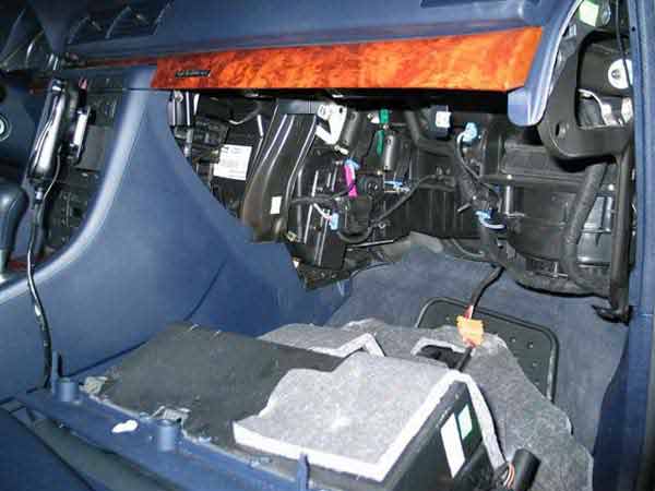

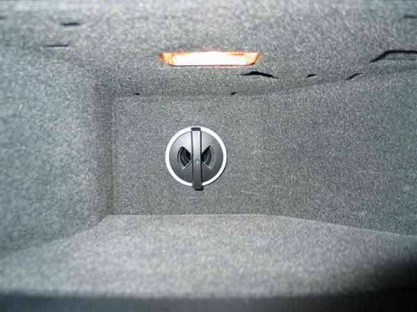

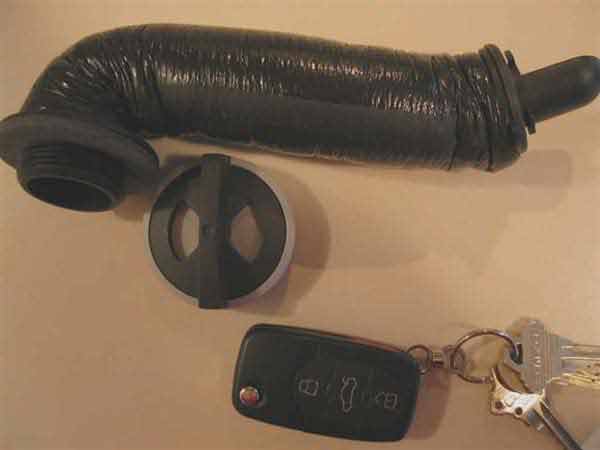

CHISPAS Publicado 25 de Mayo del 2005 Autor Denunciar Publicado 25 de Mayo del 2005 fotos de un amigo que le gusta tener cosas frias aprovechando el aire acondicionado del evaporador de la guantera .. Responder

fermoa4 Publicado 25 de Mayo del 2005 Denunciar Publicado 25 de Mayo del 2005 yo ya he pedido las piezas antesdeayer y haber si llegan y os cuelgo unas fotos de esas mias que no se ve nada.jejeje Responder

Belmo Publicado 27 de Mayo del 2005 Denunciar Publicado 27 de Mayo del 2005 No te equivocas, yo en mi coche la tengo, está muy bien porque está revestida y el suelo se puede extraer para limpiarlo. Funciona exactamente igual, es decir, tiene una salida del climatizador. La única pega es que ocupa casi toda la guantera. Yo solo puedo usar la parte de arriba de la guantera (tengo el Synphony que trae el cargador integrado), si tienes el cargador en ella no tienes sitio para nada. Aún ASI yo tengo todo repartido entre los cajones de debajo de los asientos y el apoyacodos. Es muy práctica. saludos Responder

fermoa4 Publicado 27 de Mayo del 2005 Denunciar Publicado 27 de Mayo del 2005 qe para qe modelos se puede hacer!!!!!!!!!!!!!!!!! yo el mio es un b5 y me ha tocado hacer una ñapa de la o****,no me di cuenta que las referencias esas son del b6.pero ya esta instalado aunque me haya costado un guevo y parte del otro. si eres un poco manitas si se puede hacer e instalar,pero ahora que la tengo montada no se que meter,un bocata? :clap1: te tocara como a mi,hacer los 2 agujeros a mano y con una navaja y una plantilla de carton.tiene su royo eh!un saludo impaciente :clap1: Responder
