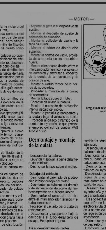

Jilguer88 Publicado 13 de Abril del 2021 Autor Denunciar Publicado 13 de Abril del 2021 (editado) Gracias, al final monte la de 2 agujeros que es la que traía, la planitud también la comprobé con galgas y una regla de planitudes y perfecta, y lo del calado pienso igual, he hecho muchas distribuciones y nunca me avía pasado, el circuito estaba purgado y el filtro lleno pero no hice eso de echar éter, aunque también es verdad que después de ya haber ajustado la bomba, leyendo el manual me di cuenta que según vag si hay que hacer calado dinámico como último paso, un saludo Editado 13 de Abril del 2021 por Jilguer88 Responder
