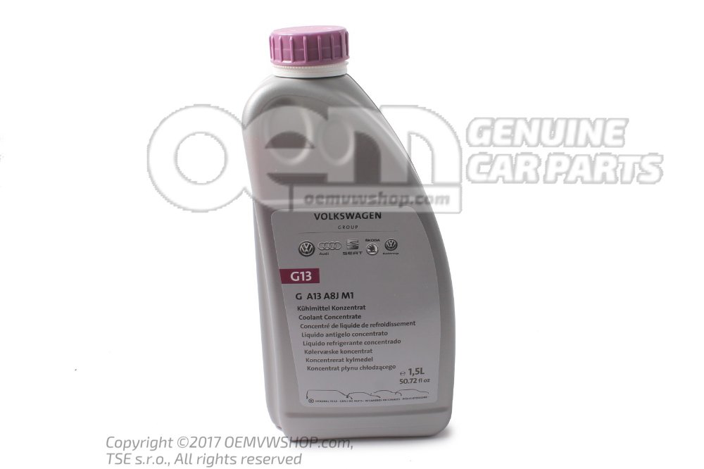

pelufe Publicado 10 de Enero del 2021 Denunciar Publicado 10 de Enero del 2021 En la reparacion que me han hecho me han echado anticongelante.rosa referencia. G A13A8JM1 botella de 1,5 litros y es anticongelante G13 ,el resto agua destilada. Responder

Joselillo86 Publicado 18 de Enero del 2021 Denunciar Publicado 18 de Enero del 2021 En 10/1/2021 a las 9:08, pelufe dijo: En la reparacion que me han hecho me han echado anticongelante.rosa referencia. G A13A8JM1 botella de 1,5 litros y es anticongelante G13 ,el resto agua destilada. no venía ya mezclado? Entiendo que no sería el oficial no? Que la típica garrafa de VW ya viene mezclada, creo que pone “ready mix” Responder
pelufe Publicado 18 de Enero del 2021 Denunciar Publicado 18 de Enero del 2021 Es motor de 190 cv.La garrafa es de 1,5 litros concentrado para mezclar con agua y si es original. Responder
Josemaria66 Publicado 19 de Enero del 2021 Denunciar Publicado 19 de Enero del 2021 Yo llevo el 35 tfsi de 150 y también me ha gastado un poco de anticongelante y en el concesionario me han vendido un bote como ese para rellenar pero no me han dicho nada de mezclarlo con agua, me comentaron que lo añadiera directamente hasta llegar al nivel max. Responder
