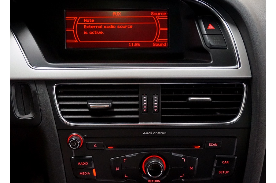

Buenas Chicos, a ver tengo un Audi A5 Sportback De Finales de 2010, Quiero ponerle una pantalla que modernize el coche, la pantalla que tengo es la monocromatica y la Radio Chorus, Por mas Que leo por el foro y pregunto en Sitios Especializados en estas cosas Nadie me da una solucion, Espero que me podais Ayudar Soy de Huelva

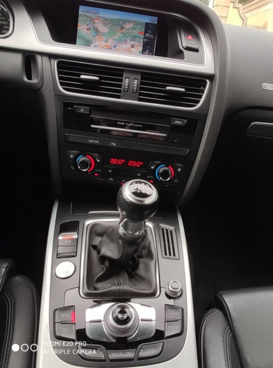

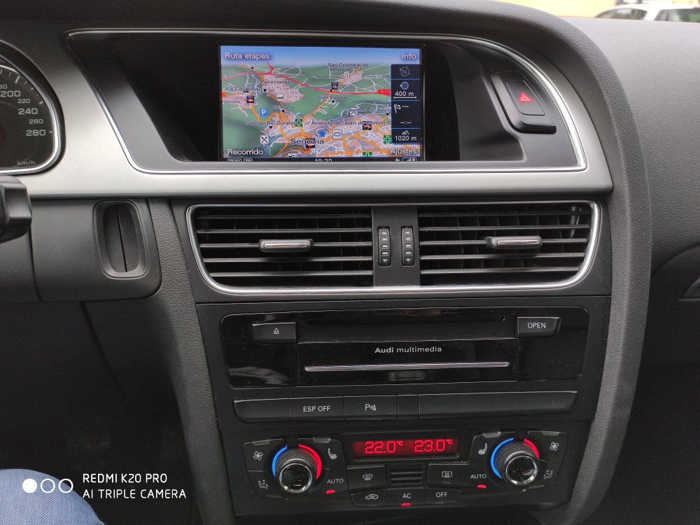

Yo tuve ese mismo "navegador" (MMI BASIC PLUS) en mi anterior A5 (2007) 👍🏻
Tras años con él, decidí volverme loco, y reequipé y cambie todo el sistema de navegación al más alto de gama que había por entonces, el MMI 3G+ 🥰
Editado por Bossweb
Entre todos los componentes, módulos e instalación casi me gasté 1.500€ 🥺, pero la verdad que el cambio que se le dio al coche, fue tremendo 😍
Aproveché y también cambie el climatizador analógico, por el trizona con pantalla digital 👌🏻
Eso sí, ahora tienes posibilidades mucho más baratas y con más funcionalidades que lo original 📝

Buenas, pues Estoy Interesado en Cambiar el Navegador junto con su Pantalla, El enlace que me as puesto de aliexpres esa pantalla no es compatible con mi radio Chorus, por eso quiero poner una Concert Basica junto con su pantalla para poder Instalar una Pantalla Como  la que me as enviado.. el problema es que soy de huelva y ningun taller cercano ha hecho esto.. y si cambiar el climatizador a trizona estaria tambien muy chulo tambien me interesaria hacerlo, espero animarme pero lo primordial es el tema de la radio, tu donde lo hiciste todo?

La instalación del completa del sistema de navegación al MMI 3G+ me lo hicieron en https://instagram.com/taller_luna_nueva, están en Madrid 😉
Luego, lo que es el cambio del climatizador al trizona, yo compré en módulo en eBay, y la instalación y codificación en un concesionario de Audi Madrid Retail 📝

Buenas soy nuevo en el foro pero estoy mirando para comprarme un audi a5 2010 con pantalla monocromatica y me gustaría cambiarla a una de color con navegador, manos libres...
El problema es el siguiente:
Por mucho que leo la única solución que encuentro es cambiar el navegador completamente y eso además de la dificultad que conlleva se va de presupuesto alguien conoce alguna otra solución?
