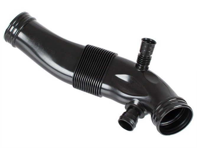

JaviCastillo89 Publicado 18 de Enero del 2021 Autor Denunciar Publicado 18 de Enero del 2021 Carlisu84 muy buenas compañero te puedo preguntar una cosa? Aver compre la manguera de aspiración del filtro de aire que va desde el caudalimetro con su referencia bien y todo, pues bien los dos tubos chicos me engancha perfectamente y el tubo que tiene el cuello más estrecho es de la parte izq en la imagen también con su abrazadera correspondiente, el problema lo tengo en el que va al caudalimetro que no hay manera de meterlo y mi pregunta es ¿ habrá que darle un poco con una pistola de calor para dilatar un poco el tubo para que entre?, Es que me han dicho que al ser nuevo hay veces que tienes que darle un poco de calor para que dilate un poco y meterlo. Un saludo y aver si me puedes ayudar porque me tiene loco jaja. Responder
Carlisu84 Publicado 18 de Enero del 2021 Denunciar Publicado 18 de Enero del 2021 Efectivamente dale un poco de calor por dentro y por fuera y mete el caudalimetro y ten un trapo mojado a mano para enfriarlo cuando lo tengas metido. Haber que tal queda todo, ya verás que e facil Responder
JaviCastillo89 Publicado 18 de Enero del 2021 Autor Denunciar Publicado 18 de Enero del 2021 Vale pues eso haré porque un poquito más y me dejo la muñeca para meterlo jajaj ya te diré cuando lo haga. Un saludo y gracias Responder
JaviCastillo89 Publicado 24 de Enero del 2021 Autor Denunciar Publicado 24 de Enero del 2021 Carlisu84 ya lo puse y fue relativamente fácil, aunque tuve que ir con cuidado al darle calor porque me dijeron que como le diese calor demás era capaz de derretirse pero ya está puesto, le tuve que poner otro tubito que iba metido por donde va los colectores al bloque, que según me dijeron era el que ventilaba el carter, que vaya tarea tuvo pero de lujo ya se soluciono el problema de los tirones y funciona todo perfectamente. Un saludo compañero Responder
