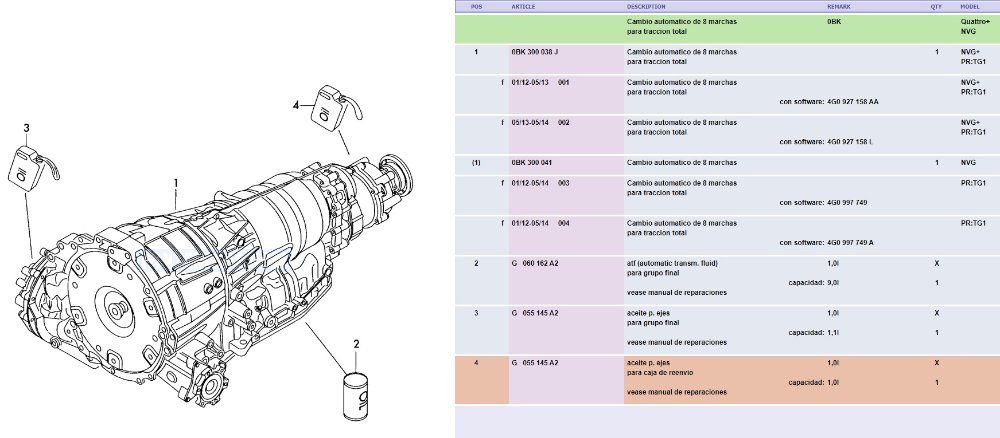

Hola Dani, tu coche tiene 3 diferenciales. Un diferencial convencional en cada eje y un diferencial en la parte final de la caja de cambios que reparte el movimiento a cada eje y puede ser un torsen o de corona. Ahora bien, dependiendo del modelo de coche puede haber variaciones, como por ejemplo el diferencial deportivo trasero que es un extra disponible en algunos modelos o el aceite del diferencial delantero compartido con la caja de cambios. Para saber exactamente qué equipamiento tiene tu coche puedes mirar la pegatina de códigos PR (que indica el equipamiento opcional entre otras cosas) que suele estar en el fondo del maletero o en el libro de mantenimiento y luego miras lo que es cada código AQUÍ
Para saber qué tipo de aceite llevan tus diferenciales puedes mirarlo en el ETKA ON LINE. Pones los datos de tu coche y buscas en transmisión la caja de cambios que te corresponda. Ahí podrás ver la referencia del aceite y la cantidad; haces lo mismo para el grupo trasero y ya lo tienes todo.
En mi caso me pide para el diferencial delantero y el central (dentro de la caja) el G 055 145 A2, 1L cada uno. La realidad es que me entró algo menos de 1L en el central y algo más de 1L en el delantero. Como por este aceite te piden 123€/L lo cambié por el Ravenol AWD-TOR, que fue el único que encontré equivalente al original. En el diferencial trasero me pide el G052 145 S2, 0.9L. Este es fácil de encontrar porque es un 75w90 GL5 que puedes encontrar en todas las marcas.
Yo también estuve dudando como tú, porque en muchas páginas como la de Motul, por ejemplo, puedes ver todos los aceites que lleva cada coche y en mi caso me daba el mismo para todos los diferenciales...pero al final decidí guiarme por las indicaciones del fabricante.
Un saludo.

Hola Dani, por lo que he visto el código PR del diferencial deportivo es GH2, que no te aparece en la lista. Ese diferencial, además del aceite específico del propio mecanismo lleva un ATF para comandar unos paquetes de discos, de ahí que sea distinto.
Mírate ahora en el Etka la referencia y cantidad de los aceites que muy posiblemente sean los mismo que lleva mi coche, pero compruébalo por si acaso que mi caja distinta.

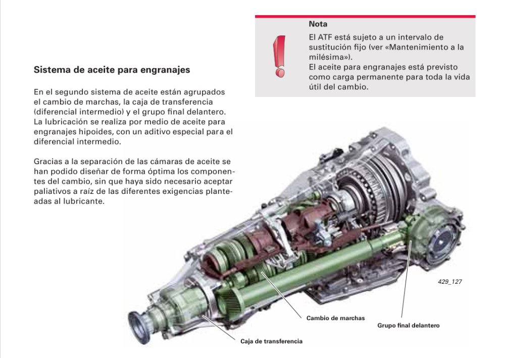

😅😅 Vaya lío, eh? Tranquilo que es muy fácil, pero hay que mirar muy bien el tipo de mecánica que tenemos entre manos porque hay bastantes variaciones. Por ejemplo esta foto es del S-Tronic OB5 del Audi Q5; comparte el aceite de los engranajes de la caja con la caja de transferencia y el diferencial delantero como se puede ver en color verde. Esta caja además lleva otro aceite distinto para los embragues y la mecatrónica.
Lo que en la foto llama caja de transferencia es el mecanismo que reparte el movimiento a cada eje y que coloquialmente lo llamamos diferencial central. En el Q5 es un torsen, sin embargo en los A6 y A7 es de corona. Por eso hay que saber bien con qué estamos trabajando para no meter la pata. El grupo final delantero es el diferencial delantero y sí, en este caso también está en la caja compartiendo aceite y todo.
Ahora bien, yo no sé si tu caja es igual que esta o no. En el caso de la foto al cambiar el aceite de los engranajes ya estás cambiando el de los diferenciales, pero si tu caja lleva el diferencial de corona casi seguro que también vaya a parte porque el aceite es distinto. Pregunta donde te cambiaron el aceite de la caja a ver si te pueden asegurar qué sistema lleva.

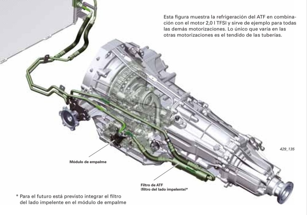

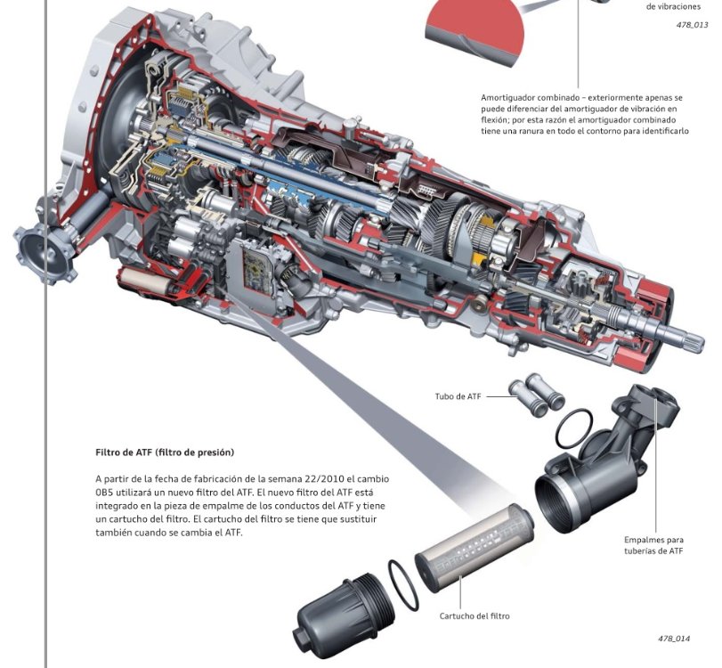

Un filtro solo? Si es que son la poll* hablando mal, a mi en la caja dl501 me dijeron que llevaba 1 solo, en varias audi, pues lleva 2 filtros y se cambian los dos, lo que pasa es que en audi son muy señoritos y como uno de ellos es mas dificil de cambiar pues no le cambian.....
Publicado (editado)
hace 6 horas, javi toledo dijo:
En el DL501-7Q del Audi Q5 hay un filtro en las tuberías de presión que se indicaba que en siguientes versiones se iba a cambiar. Desconozco si ese filtro se podía cambiar en el Q5 porque parece que forma una pieza con las tuberías:212.jpg.3feb339fc967da5a8513d6ad38c7bb5f.jpg
Sin embargo, en versiones posteriores este filtro ya tiene su capuchón y una ubicación preparada para su cambio:
Es posible que haya algo de confusión con los modelos de caja y quien no esté al día siga pensando que sólo se cambia el filtro que está dentro, en el lado aspirante de la bomba...pero vamos que es lo que se me ocurre viendo tu caso y estas fotos...al fin y al cabo yo tampoco tengo esta caja.
Editado por tl1000edu

Pues efectivamente, en el ETKA on line no especifica un aceite para los diferenciales. El diferencial delantero lo tienes en la imagen, a la parte izquierda  del volante motor, pero tampoco especifica ningún aceite. Los aceites que marca la imagen son el del piñonaje del cambio (3) y el de la mecatrónica y los embragues (5). En tu caso preguntaría en un concesionario para asegurarme.
En mi caso sí me detalla un aceite para cada diferencial (3 y 4) y el de la caja (2)
hace 1 hora, tl1000edu dijo:
claro pero esta información es de la caja de 8 marchas, la S-tronic de serie no viene especificado.
la informacion de etka de mis diferenciales y caja son estas:
diferencial trasero que tengo el normal :
caja de cambios stronic ob5:
lo que he marcado en rojo entiendo que es lo que seria el dif. delantero ya que el central (numero3) si que pone el aceite que tiene, con la ref de mi caja he buscado por internet alguna foto y he encontrado la siguiente.Inked1_LI.jpg.4325ac14b97c1b8fb7a158e7ad98a4ae.jpg
Ahí se ve lo que se supone que es el diferencial delantero pero Audi por ningún lado dice que eso tenga un aceite separado por lo que entiendo que será el atf de la caja
Hola RU, exacto lo que marcas en rojo en las dos fotos es la carcasa del diferencial de eje delantero. Pero ojo, lo que está marcado con el número 3 es el aceite del piñonaje de la caja y como no especifica otro distinto para el diferencial central y el delantero (el que marcas en rojo) me supongo que irán lubricados con el mismo aceite, pero no te lo puedo asegurar.
En la documentación del Q5, como ya puse en otras fotos más arriba, explica claramente que los diferenciales están bañados con este aceite, pero no sé si la caja del A6 también es así.
hace 2 horas, tl1000edu dijo:
