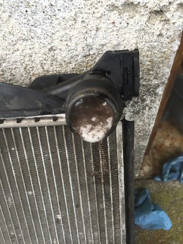

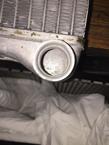

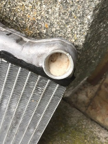

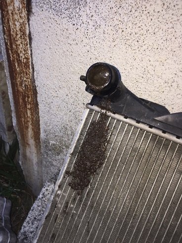

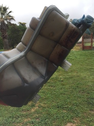

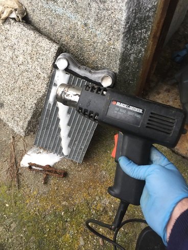

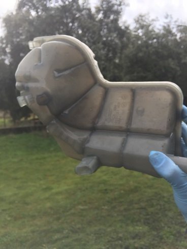

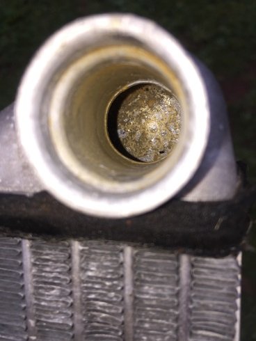

Fredy85 Publicado 5 de Febrero del 2021 Autor Denunciar Publicado 5 de Febrero del 2021 Buenas Gente, llevo unos días atareado con el coche porque me vinieron todas las juntas y piezas, ya estoy viendo la luz!, @Vis3nt super interesante el post de las pinzas de freno, tendré que cambiar discos delanteros así que igual le meto una medida más, pero bueno eso para mas adelante. Y tomo nota del ángulo de ajuste de inyectores aunque como comentabas antes me parece que para un tornillo de ajuste 10 o 15 grados es poquita cosa, pero bueno eso también mas adelante. Por fin me he metido con los radiadores y creo que han quedado dpm, el ácido ha cumplido su función con creces, ya veremos mañana si no los he dejado como coladores jejeje. Esto lo aprendí hace años cuando restauré con mi padre un deposito de gasolina de una moto. Este deposito tenía algo de corrosión en su interior, y lo que usamos como primera opción fue salfuman para limpiar la corrosión y quedó impoluto, peeeeeerooo en lo que no caímos fue que el salfuman destruyó todo tanto el oxido como la protección que llevara el depósito y eso no nos dimos cuenta, al dejar el depósito secar unos días y comprobar el buen trabajo que habíamos hecho...., lo que nos encontramos fue que la chapa estaba totalmente corroída , vamos para tirar, aun así como el depósito ya estaba perdido seguí intentando salvarlo y ahí fue donde dí con el ácido fosfórico y lo salvé, luego hubo que añadir una resina pero bueno eso es otra historia. Así que aplicando lo aprendido, y sabiendo que el aluminio no se comporta igual que el hierro cuando se oxida, he diluido el ácido al 50% con agua caliente. los he dejado en reposo una hora, agitando de vez en cuando. Tengo que deciros que esta operación hay que hacerla en la calle o en un lugar muy ventilado y a poder ser en verano, al sol para que los radiadores se calienten, si no os va a pasar como me ha pasado a mi, que tuve que estar con la pistola de aire caliente un buen rato ya que me ha hecho un tiempo de perros estos días. Os vais a dar cuenta que el ácido ha cumplido su función cuando deje de salir porquería por los puertos de los radiadores y solo salga espuma blanca. por último vaciar los restos en un recipiente y enjuagar con abundante agua. He calculado que mas o menos el radiador principal tiene algo mas de litro y medio de capacidad y el radiador de la calefacción algo menos de medio litro ( la de veces que los he llenado y vaciado) Responder

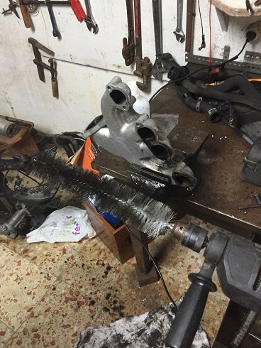

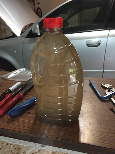

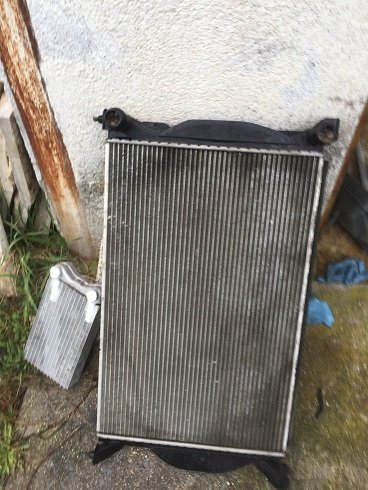

Fredy85 Publicado 5 de Febrero del 2021 Autor Denunciar Publicado 5 de Febrero del 2021 Aquí os dejo todo lo que salió de los 2 radiadores y también una manera que se me ocurrió para limpiar el colector de admisión, con un cepillo limpia radiadores que venden en el leroy merlin y con "aflojatodo" "3 en 1" o similar. Y la verdad es que no lo quita todo pero lo ha dejado bastante bien. @Vis3nt como hiciste con el bicarbonato en los puertos de admisión de la culata? yo he quitado todo lo que he podido con una espátula de plástico y se me había ocurrido cuando termine todo llevar el coche a descarbonizar pero me fastidia después de todo lo que le he hecho. Responder

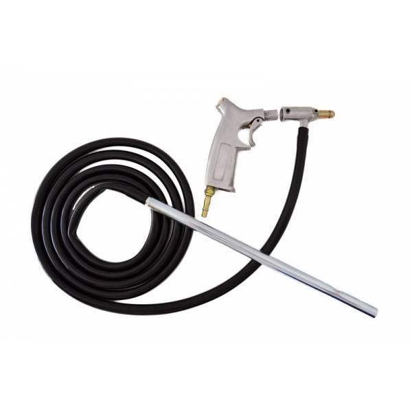

Vis3nt Publicado 5 de Febrero del 2021 Denunciar Publicado 5 de Febrero del 2021 Buen trabajo, tenia ganas de ver salir mugre de los radiadores, el bloque y manguitos estan igual? Lo del granillado, no se si se puede poner enlace de articulo, te pongo foto de él. Con eso y 1Kg de Bicarbonato, enmascarando la zona como si fueses a pintarla a pistola. Se lia parda de niebla, uses bicarbonato o arena cribada de obra, venden abrasivos especificos, yo me tire a lo barato. EPI, gafas y mejor mascarilla, y con paciencia, pues a veces se atasca el tubo que alimenta de abrasivo a la pistola de aire comprimido, pero vas viendo como lo va dejando el metal original como nuevo, incluido el brillo de la válvula, lo siento no hice foto del resultado final pero fué satisfactorio. El precio sin portes son 18€. Tambien le metí un cepillo similar al colector. jeje. al final lo pulí por dentro con un artilugio q me fabriqué (confinados me sobraba tiempo) Responder
Fredy85 Publicado 5 de Febrero del 2021 Autor Denunciar Publicado 5 de Febrero del 2021 Los manguitos tenían mucha costra pero con la karcher y con paciencia los he dejado mas o menos decentes, le he dado a casi todos, menos a un codo que va a la caja de aguas y a los del enfriador de aceite que ya me daba pereza, con la mugre que ha salido del radiador principal me ha dado que pensar por si se esta pasando algo de aceite por el enfriador... ya veremos, lo cierto es que la culata por la zona de la bomba de agua estaba perfecta sin rastro de lodos ni nada. Con el pistoletazo que le diste a la admisión no te dio respeto que se te colara algo dentro de los cilindros? Bueno con bicarbonato igual no pasaría nada Responder
Vis3nt Publicado 5 de Febrero del 2021 Denunciar Publicado 5 de Febrero del 2021 hace 1 minuto, Fredy85 dijo: Con el pistoletazo que le diste a la admisión no te dio respeto que se te colara algo dentro de los cilindros? Bueno con bicarbonato igual no pasaría nada Me quitó el sueño por la noche, jeje, porque no sabia que podía pasar si quedaban restos, el posterior soplado con aire minucioso y a alta presión es la salvación, eso y que la válvula asiente bien, cosa que no se ve ni se sabe sin desmontar o comprobar presión de cilindro. Responder
Vis3nt Publicado 5 de Febrero del 2021 Denunciar Publicado 5 de Febrero del 2021 Si quedan restos de bicarbonaro o carbonilla no creo que sea letal al arrancar por primera vez el motor. Ahora bien, lo que no me atreví a hacer es el pulido de los puertos, pues ahí, los restos son metálicos, y no me dió confianza hacerlo Responder
