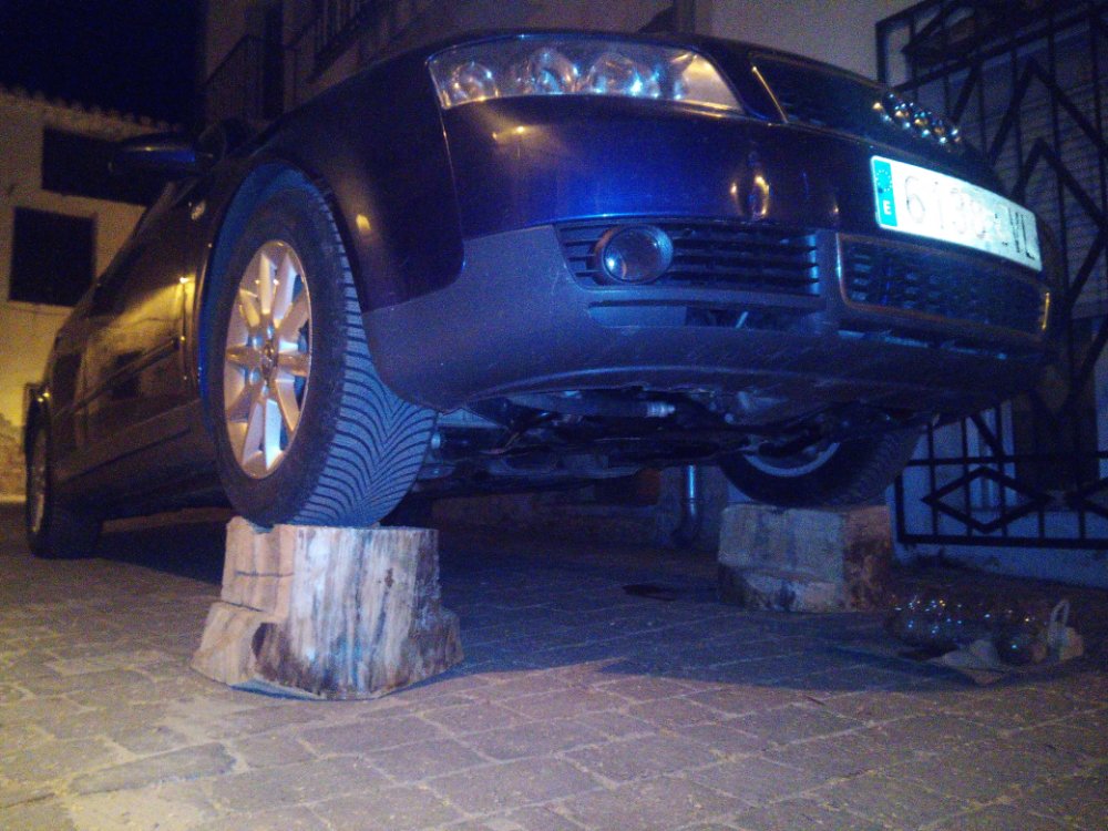

Doy por terminada la primera vuelta de la mecánica para poder funcionar con el coche a diario,

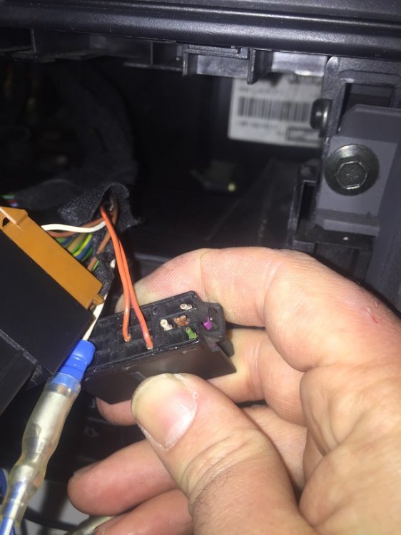

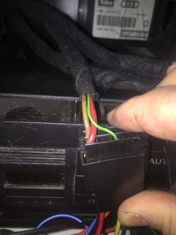

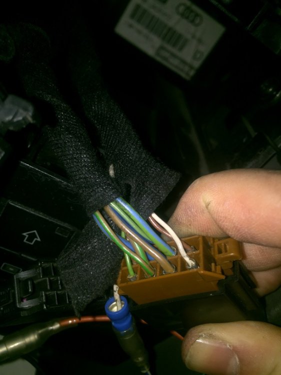

La radio es un dilema, lo primero es entender como conectaron la que lleva( que no parece que estuviera mal hecha)
Y brutal el subforo de car/audio yo creo que con las fotos que se ven podré hacer ingeniería inversa y devolver los cables a su sitio, o encontrarlos por lo menos jejeje. dejo un par de fotos para que veáis lo que me pasa, por lo menos la radio funciona pero creo que he perdido toda función con el fis

Es un placer compartir esta restauración! y lamento estar pez en electricidad, pues veo que la insalacion de la radio la podia haber hecho yo hace unos años, jajajaj esta q da pena! pero lo solucionaras, supongo que habrá esquemas.
Me he tirado 2 semanas restaurando los bajos (diferencial trasero incluido, 3 juntas+1 guardapolvos 314pavos en taller, barato pero caro para mi)... se han quedao niquelaos, cuando termine todo lo mas gordo, actualizaré un hilo que tengo abierto por ahi, pero he de organizar un monton de fotos... y no tengo mucho tiempo, ahora he visto un silenblock destrozado que la ITV no vio, mas retraso y los frenos sin llegar... igual limpio el circuito refrigerante... ya veré

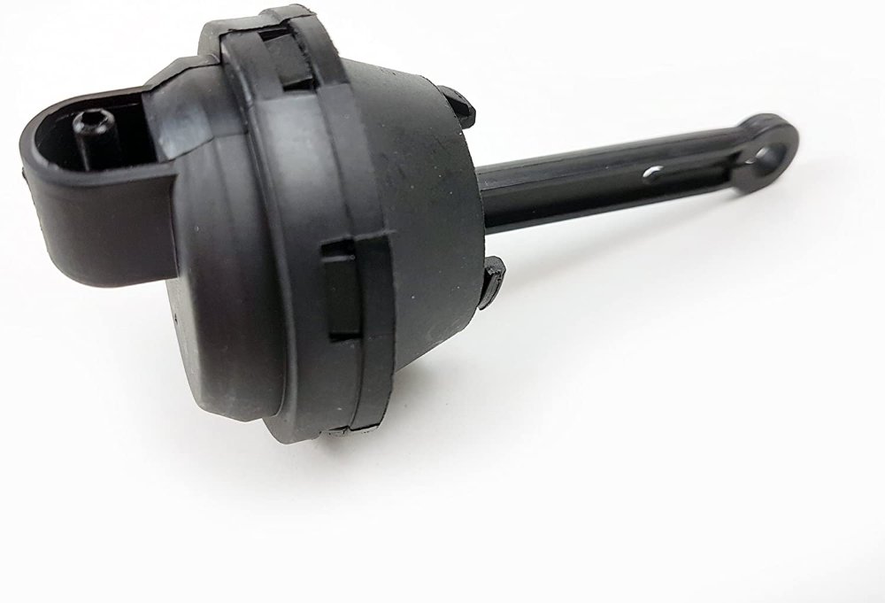

Se me olvidaba, tras sacar el coche del taller para el diferencial, se me ahogo y no subia de 1200rpm y se calaba, se solto el actuador de la mariposa de apagado suave dejandola cerrada o casi, comprueba que no ande flojo el actuador, me paso denoche y no lo vi hasta que la grua dejo el coche en el taller y me dio la risa.
El actuador y los elevadores de montaña (faltan las rampas) por poner una foto curiosa, jeje

La radio puedes poner la de serie y poner algún modulo para escuchar música desde el móvil o por USB.
