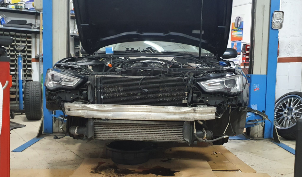

José Manuel redondo Publicado 7 de Enero del 2021 Denunciar Publicado 7 de Enero del 2021 Hola A todos Tengo un A5 3.0 V6 204 Hace unos días me empezó a perder liquido refrigerante...lo lleve a audi y me dicen que pierde por una valvula reguladora de que esta en el centro del motor ...alguien sabe algo???? Gracias Responder
Carlisu84 Publicado 9 de Enero del 2021 Denunciar Publicado 9 de Enero del 2021 No entiendo muy bien la pregunta pero si la válvula pierde debes cambiarla si o si para evitar una avería mayor Responder
Monegro85 Publicado 20 de Enero del 2021 Denunciar Publicado 20 de Enero del 2021 Me pasó lo mismo. La avería no es gorda pero tienen que desmontar medio motor ya que dicha "valvula" se encuentra en la la parte baja de la V del motor. Prepara entre 800 y 1000€. Si es en la Audi será bastante mas. Saludos. Responder
tililonu Publicado 21 de Enero del 2021 Denunciar Publicado 21 de Enero del 2021 Yo le tengo que echar anticongelante al mío una vez al mes poco más o menos. Será la misma avería? Responder
Monegro85 Publicado 22 de Enero del 2021 Denunciar Publicado 22 de Enero del 2021 hace 12 horas, tililonu dijo: Yo le tengo que echar anticongelante al mío una vez al mes poco más o menos. Será la misma avería? Puedes verlo tu mismo, con una linterna mira desde arriba la parte central del motor (en el medio de la V, si es el V6), si ves q esta encharcado de anticongelante, efectivamente tienes la misa avería. Yo estuve igual q tu 3 o 4 meses hasta q dimos con la averia. Un saludo. Responder
José Manuel redondo Publicado 8 de Febrero del 2021 Autor Denunciar Publicado 8 de Febrero del 2021 Gracias a todos Y perdón por no contestar antes Primero a mi me lo enseñaron mirando con una linterna en la V del motor entre las 2 claras en había un charco .....es asi Y por último ya está cambiado en concesionario oficial Me pidieron 970 e Y al final con me lo dejaron en 802 e Gracias de nuevo a todos Responder
