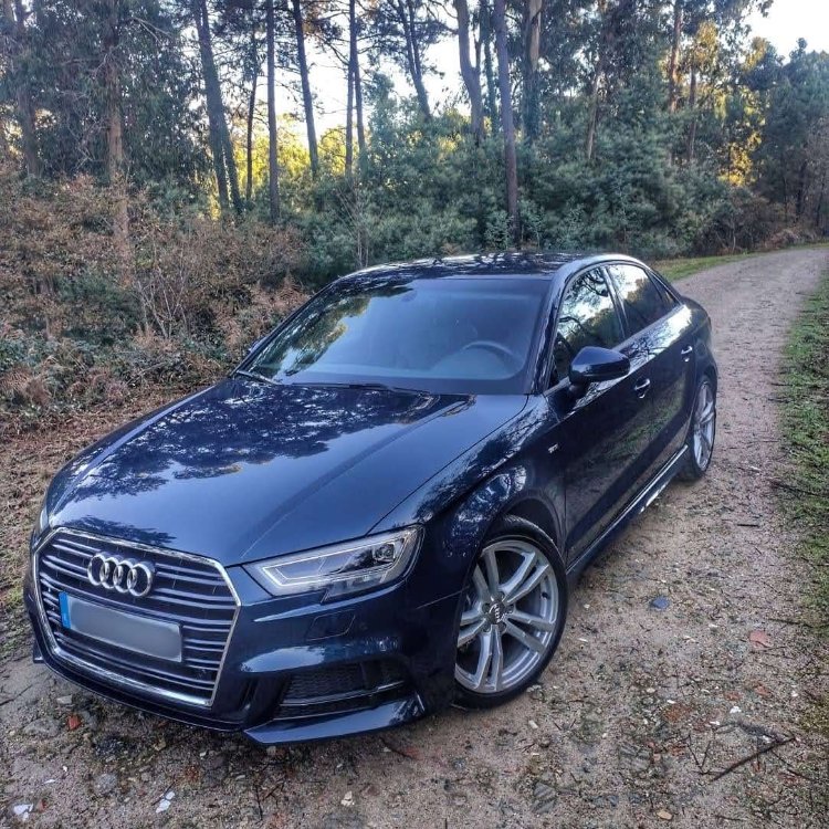

Buenas tardes compañeros!
Hace poco que ando por aquí y todo a raíz de comprarme un A3 sedan 1.5 tfsi COD EVO del 2019 hace unas 3 semanas. El tema es que.... a pesar de ser gasolina el tacto del embrague es como si estuviera gastado, el coche tiene 20 mil km... y me parece raro gastar un embrague en tan poco tiempo, se lo he llevado a mi mecánico de confianza y me dice que está gastando, sin embargo en el conce me dicen que es normal, que se regula solo, pero es que tengo unos 3 centímetros de pedal y al arrancar parezco novato jaja
¿alguien con un motor/coche como el mío? de todas maneras para la semana pedí cita en el taller de audi para que me lo vean bien y otras cosas que le detecté
(veamos si funcionan las garantías oficiales)
