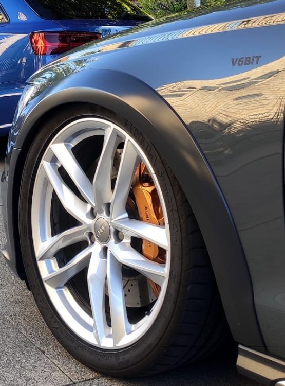

hace 29 minutos, ELDAN dijo:
* Por la foto que has puesto...
veo que los discos son ranurados, perforados y supongo que ventilados.
Serías tan amable de especificar diámetro, grosor y marca?
Conocer el tamaño de la llanta tambien vendría bien.
Y las pinzas...
De 4 pistones, 6 , 8; y marca o referencia?
Qué pastillas pusistes?
Sobre el líquido y latiguillos no dices nada?
Un saludo y Gracias.
Pues me uno a la pregunta....
Los discos son de núcleo aligerado? A partir de 360mm eso ya comienza a ser un asunto a tener en cuenta

En 14/7/2023 a las 16:30, Tineo dijo:
No son núcleo aligerado, esos ya cuestan el doble. Esta es una frenada de diario .....  😅
Salu2.-
Enlace al comentario
Compartir en otros sitios web
hace 16 minutos, Miguel Ángel. dijo:
Son discos de 390 con pinzas seis pistones, pastillas sdt high performance s-50+, sin más....... sobrado para un allroad con 20" originales que pesa casi 2.200 kg.
Salu2.-
Gracias por la respuesta @Miguel Ángel., esos discos son los que equipa el RS7 de un amigo de origen.
Deben frenar bastante bien en tu coche, eh?
Y todo eso nuevo y montado en el coche se irá a unos ~5.000 €urillos??
Salu2.

En 14/7/2023 a las 16:00, ELDAN dijo:
Y las pinzas...
Me interesa saber lo que ha montado para poder valorar
En 16/7/2023 a las 14:04, ELDAN dijo:
Salu2.
No, no son los mismos, las pinzas puede porque son originales audi akebono 8, pero los discos míos son de mercedes.-
Para montar esta frenada hay que hacer soporte específico, como para casi todas, y los allroad tienen otra particularidad y es que son más anchos en la delantera.
Salu2.-

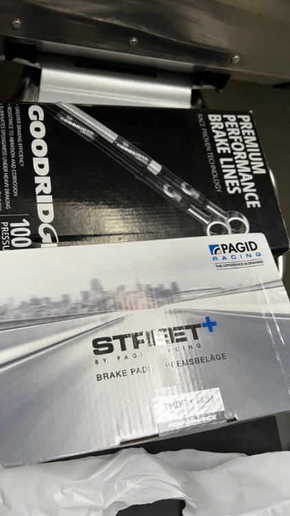

Buenas,
Recogido ayer el coche. Las pastillas aun sin asentar y sin rodar, pero se nota mas mordida y tacto más directo. Antes tenía que pisar el pedal hasta la mitad para que empezara a frenar, y había que pisarle. Ahora hay que pisar más suave, frena mejor desde el principio.
Delante: Pagid Racing Street+ (ref. T8109SP2001)
Detrás: Ferodo Racing DS2500  (ref. FCP4050H)
Latiguillos Goodridge
Líquido frenos Motul RBF660
Cuando asienten algo más, compartiré opinión. Pero ha mejorado...
