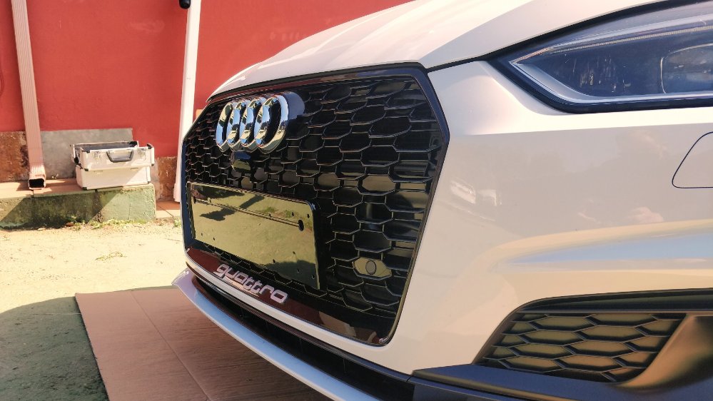

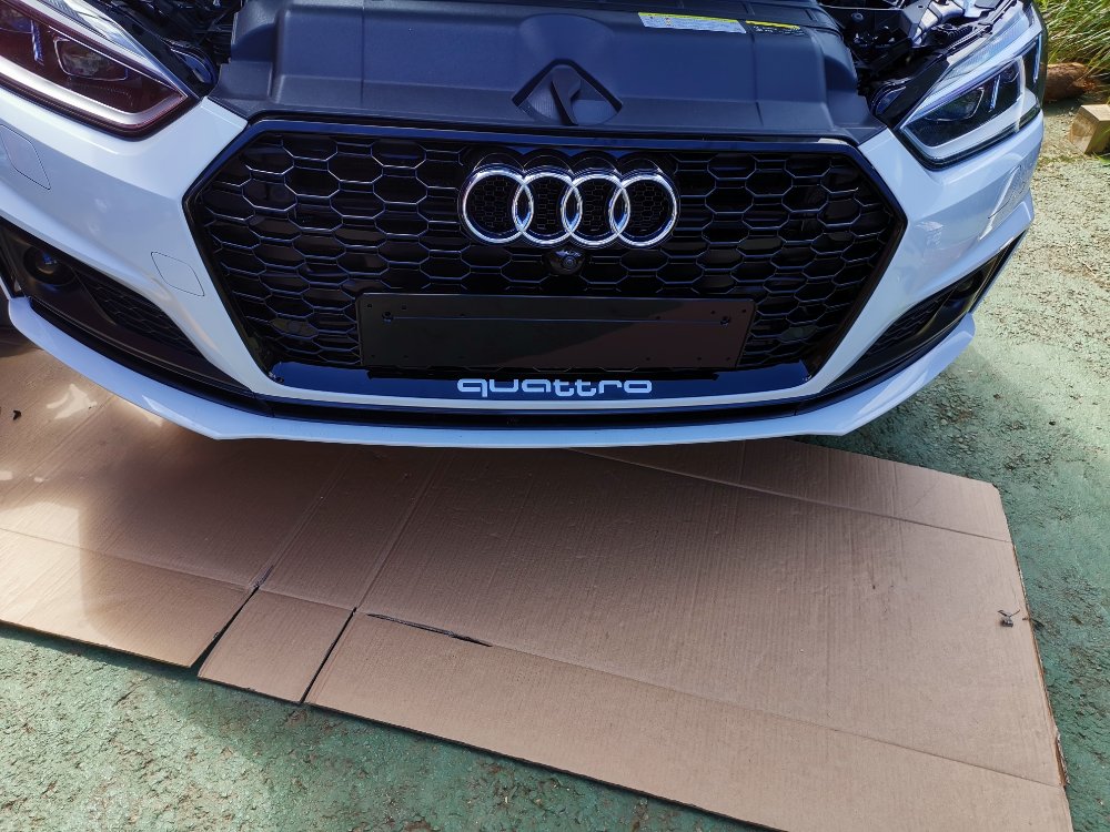

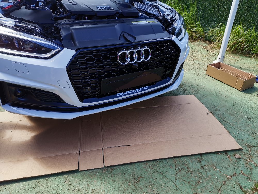

valderaduey Publicado 27 de Marzo del 2021 Denunciar Publicado 27 de Marzo del 2021 Un anticipo, la verdad que quitar el paragolpes es cosa de niños, cuesta smas quitar la rejilla del pragolpes. Responder
jftuning666 Publicado 27 de Marzo del 2021 Denunciar Publicado 27 de Marzo del 2021 hace 46 minutos, valderaduey dijo: Un anticipo, la verdad que quitar el paragolpes es cosa de niños, cuesta smas quitar la rejilla del pragolpes. Cuanto mas lo veo mas me gusta.precioso Responder

lolo9 Publicado 27 de Marzo del 2021 Denunciar Publicado 27 de Marzo del 2021 hace 1 hora, valderaduey dijo: Un anticipo, la verdad que quitar el paragolpes es cosa de niños, cuesta smas quitar la rejilla del pragolpes. queda muy muy bonito, espectacular.... un saludo Responder

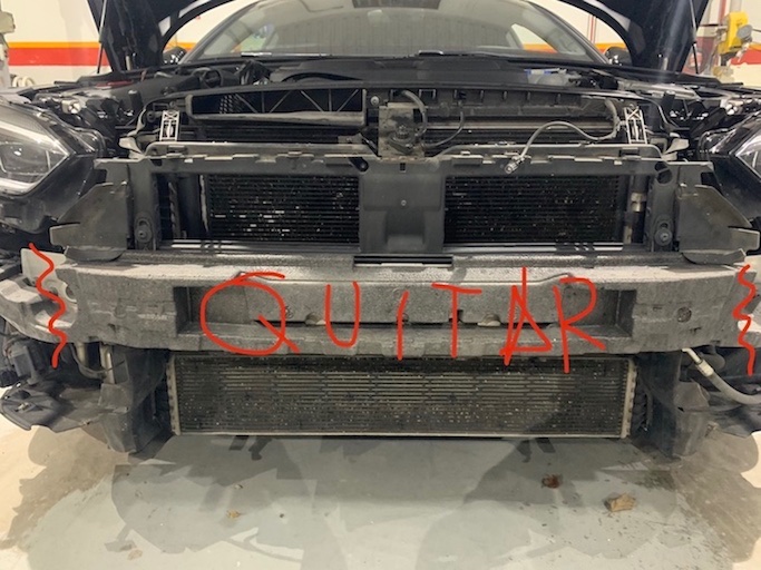

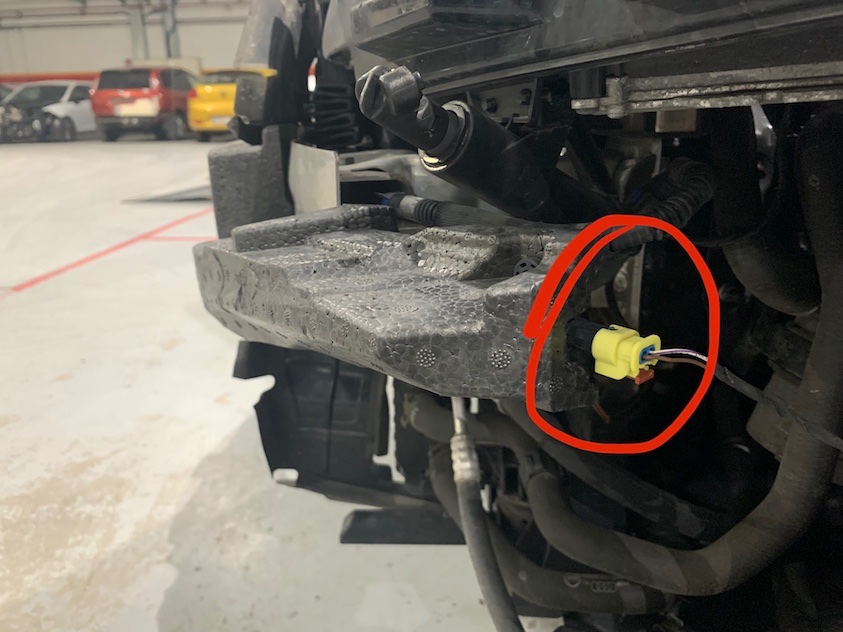

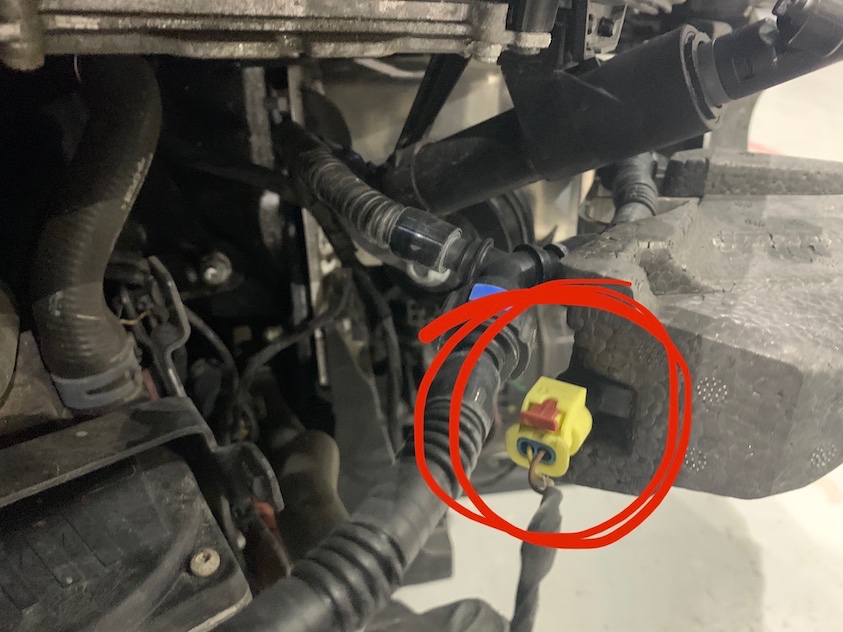

valderaduey Publicado 28 de Marzo del 2021 Denunciar Publicado 28 de Marzo del 2021 hace 10 horas, blascoc dijo: Espectacular!! No habéis tenido problema con los sensores delanteros? en algunos sitios leí que rozaban con la viga. Y la viga la habéis pintado? Buenos dias, pues si como te dijo Tineo, los sensores quedaron perfectos... eso sin problema alguno ya que fueron a si sitio y cliparon perfectamente, la rejilla igual planchada e insisto se desmonta el paragolpes sin problema alguno, es mas complicado y da mas guerra quitar la propia rejilla del paragolpes que lo otro, luego montarla tambien sin problema. Pintar la barra no se puede hacer otra cosa, si no se veria demasiado... yo primer pase un cepillo de metal por toda ella, luego imprimacion y por ultimo un par de pasadas de de pintura y quedo genial. La camara??? el soporte que trae el "chino" encaja bien peroooo no me convence como queda, luego mirandolo bien con calma sale demasiado y ademas las lineas las tira muy arriba, la imagen queda levantada, asi que a eso habra que darle otra vuelta. y por ultimo y lo mas importante. CUIDADO AL CORTAR EL "CORCHO"... en el va insertada la tuberia del sensor de impacto de peatones (por si atropellas a alguien se eleve el capot no tengo claro para que, pero si), pues como nunca lei nada ni nadie comento nada corte el corcho y con el el tubo que va de un sensor a otro que estan en los extremos del corcho), asi que hubo que buscar uno para instalarlo y dejarlo como estaba. Por lo demas lo dicho un trabajo muy agradecido. Saludos. Responder
valderaduey Publicado 28 de Marzo del 2021 Denunciar Publicado 28 de Marzo del 2021 En 22/2/2021 a las 22:18, Okinawa dijo: Bueno... Pues he estado en el taller cuando lo tenían desmontado y: El mio lleva aparte de los radares del ACC, otros dos sensores embutidos en el corcho de delante de la defensa. Uno a cada lado. Así que, para no dejar el corcho por detrás de la rejilla, hay que cortar por donde esta la marca roja y asegurar los trozos donde van los sensores. sabes algo al respecto de ese tubo que te comente??? lo corto? lo conservo y por donde lo paso??? saludos. Responder

blascoc Publicado 28 de Marzo del 2021 Denunciar Publicado 28 de Marzo del 2021 hace 2 horas, valderaduey dijo: Buenos dias, pues si como te dijo Tineo, los sensores quedaron perfectos... eso sin problema alguno ya que fueron a si sitio y cliparon perfectamente, la rejilla igual planchada e insisto se desmonta el paragolpes sin problema alguno, es mas complicado y da mas guerra quitar la propia rejilla del paragolpes que lo otro, luego montarla tambien sin problema. Pintar la barra no se puede hacer otra cosa, si no se veria demasiado... yo primer pase un cepillo de metal por toda ella, luego imprimacion y por ultimo un par de pasadas de de pintura y quedo genial. La camara??? el soporte que trae el "chino" encaja bien peroooo no me convence como queda, luego mirandolo bien con calma sale demasiado y ademas las lineas las tira muy arriba, la imagen queda levantada, asi que a eso habra que darle otra vuelta. y por ultimo y lo mas importante. CUIDADO AL CORTAR EL "CORCHO"... en el va insertada la tuberia del sensor de impacto de peatones (por si atropellas a alguien se eleve el capot no tengo claro para que, pero si), pues como nunca lei nada ni nadie comento nada corte el corcho y con el el tubo que va de un sensor a otro que estan en los extremos del corcho), asi que hubo que buscar uno para instalarlo y dejarlo como estaba. Por lo demas lo dicho un trabajo muy agradecido. Saludos. Me lo apunto todo. Ese tubo que va entre sensor y sensor en corcho, que hace realmente? Porque los americanos, todo lo que he visto se han cargado el corcho tal cual, No se si quizá no lleven esos sensores y ese tubo... como lo has conseguido disimular o poner? Porque entiendo que va por delante de la viga no? Responder
Rumbo 2.0 Publicado 28 de Marzo del 2021 Denunciar Publicado 28 de Marzo del 2021 (editado) Como siempre y es que esa rejilla queda de lujo En cuanto al corcho, mi amigo el chapista lo que hizo fué rebajarlo y pintarlo de negro, así como las partes de la viga que quedaban a la vista. La verdad es que no se nota nada, sólo si te fijas muy bien a través del panal ves que el corcho sigue ahí pero ahora es de color negro. Editado 28 de Marzo del 2021 por Rumbo 2.0 Responder
blascoc Publicado 28 de Marzo del 2021 Denunciar Publicado 28 de Marzo del 2021 hace 6 minutos, Rumbo 2.0 dijo: Como siempre y es que esa rejilla queda de lujo En cuanto al corcho, mi amigo el chapista lo que hizo fué rebajarlo y pintarlo de negro, así como las partes de la viga que quedaban a la vista. La verdad es que no se nota nada, sólo si te fijas muy bien a través del panal ves que el corcho sigue ahí pero ahora es de color negro. Me gusta esa idea de mantener el corcho. Si no lo rebajas, choca con la nueva rejilla no? Responder
