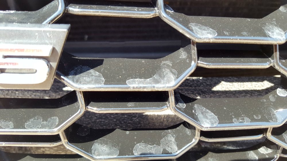

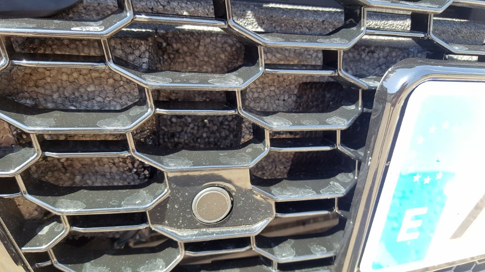

Rumbo 2.0 Publicado 2 de Abril del 2021 Denunciar Publicado 2 de Abril del 2021 (editado) Precisamente me estoy apretando unas cervezas y algo de picar con mi amigo el del taller. Me indica que es sencillo (al menos para él ), cogió la geometría de la parrilla antigua y de la nueva y recortó el corcho por el diferencial etre ambas, no recuerda exactamente cuanto... de manera que el corcho quede pegado a la parrilla y le dé algo más de consistencia. También le hizo al corcho un par de orificios donde van los sensores de parking para que entrasen bien. Me dice también que la cámara delantera en la nueva parrilla se quedaba algo enfocada hacia arriba y para dejarla nivelada utilizó cinta de doble cara espumada negra, que ni se ve, para "obligarla" a bajar un poco hacia abajo. Luego pintó el corcho y la parte de la traviesa que quedaba a la vista en color negro mate, montó de nuevo y listo. Os pongo un par de fotos con el coche al sol, a la sombra no se ve nada el corcho, aún así se aprecia muy poco. Y si... la parrilla es negra brillo, pero esta mañana le he pegado un manguerazo al coche porque esta noche ha hecho viento y estaba lleno de tierrecilla, pero se ha secado al sol y queda a la vista la cal del agua. Saludos Editado 2 de Abril del 2021 por Rumbo 2.0 Responder
SarioxLarioX Publicado 2 de Abril del 2021 Denunciar Publicado 2 de Abril del 2021 hace 2 horas, Rumbo 2.0 dijo: Precisamente me estoy apretando unas cervezas y algo de picar con mi amigo el del taller. Me indica que es sencillo (al menos para él ), cogió la geometría de la parrilla antigua y de la nueva y recortó el corcho por el diferencial etre ambas, no recuerda exactamente cuanto... de manera que el corcho quede pegado a la parrilla y le dé algo más de consistencia. También le hizo al corcho un par de orificios donde van los sensores de parking para que entrasen bien. Me dice también que la cámara delantera en la nueva parrilla se quedaba algo enfocada hacia arriba y para dejarla nivelada utilizó cinta de doble cara espumada negra, que ni se ve, para "obligarla" a bajar un poco hacia abajo. Luego pintó el corcho y la parte de la traviesa que quedaba a la vista en color negro mate, montó de nuevo y listo. Os pongo un par de fotos con el coche al sol, a la sombra no se ve nada el corcho, aún así se aprecia muy poco. Y si... la parrilla es negra brillo, pero esta mañana le he pegado un manguerazo al coche porque esta noche ha hecho viento y estaba lleno de tierrecilla, pero se ha secado al sol y queda a la vista la cal del agua. Saludos ¡Buenas! Muchas gracias por las respuestas! Wow queda perfecto. A ti te lo hicieron verdad? Dnd lo hiciste? Sino me pilla muy a desmano cuando me caduque la garantía quizá me pegue un paseo a dnd te lo hicieron a ti y les pase el mío. @blascocperfecto! Ya podrías subir unas foticos de la parrilla cuando te llegue! Y cuando la tengas puesta! Responder
