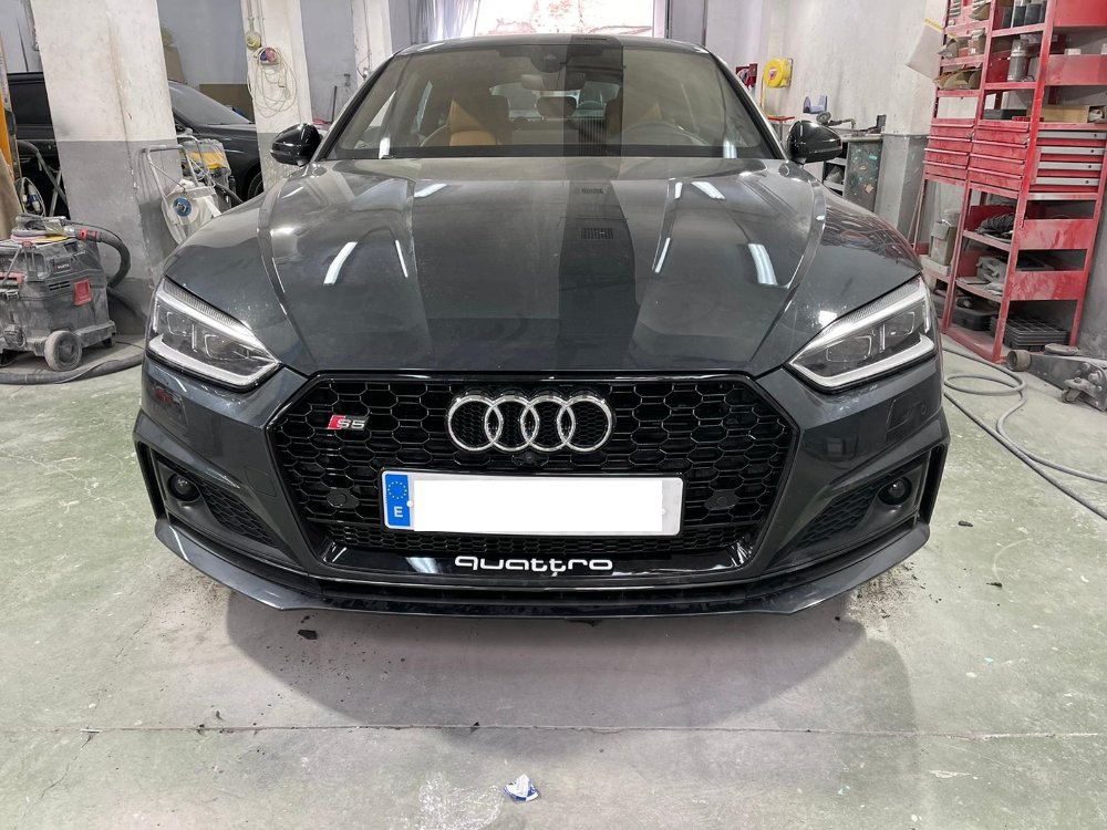

Rumbo 2.0 Publicado 22 de Febrero del 2021 Denunciar Compartir Publicado 22 de Febrero del 2021 Esta mañana ha venido a recoger el coche mi amigo el que tiene el taller aquí muy cerca de casa para montarle la parrilla, y digo ha venido porque el Sábado me hice un esguince muy majete y no puedo ni apoyar el pié , eso me pasa por hacer algo de deporte al aire libre Me acaba de enviar esta foto del coche ya con la parrilla montada y me indica que ajusta perfectamente y aunque naturalmente es de calidad inferior a la que venía montada está muuuuy bien. Ha quitado el logo de "RS5" que traía y ha aprovechado el de "S5" que venía con la parrilla de serie. Sólo falta quitarle el vinilo de "quattro" para terminarla y de paso y aprovechando que que va a tener el coche todo el día va a montarme algunas chuches más que compré hace algo más de un mes y aún no había instalado. Cuando me lo traiga mañana me contará como ha solucionado lo del soporte de la cámara delantera, ya os cuento Responder Enlace al comentario Compartir en otros sitios web More sharing options...
Tineo Publicado 22 de Febrero del 2021 Denunciar Compartir Publicado 22 de Febrero del 2021 (editado) queda estupendo! ese logo quattro quedaria mejor en un tono disimulado como un vinilo gris oscuro mate. No sé asi parece que canta demasiado; quizas en el blanco de valderaduey vaya mejor Editado 22 de Febrero del 2021 por Tineo Responder Enlace al comentario Compartir en otros sitios web More sharing options...
Rumbo 2.0 Publicado 22 de Febrero del 2021 Denunciar Compartir Publicado 22 de Febrero del 2021 (editado) Gracias De fábrica viene sin ningún logo ó distintivo haciendo alusión al tipo de tracción y es como se va a quedar. Es cuestión de gustos, yo lo prefiero sin el vinilo. Editado 22 de Febrero del 2021 por Rumbo 2.0 Responder Enlace al comentario Compartir en otros sitios web More sharing options...
jftuning666 Publicado 22 de Febrero del 2021 Denunciar Compartir Publicado 22 de Febrero del 2021 hace 30 minutos, Rumbo 2.0 dijo: Gracias De fábrica viene sin ningún logo ó distintivo haciendo alusión al tipo de tracción y es como se va a quedar. Es cuestión de gustos, yo lo prefiero sin el vinilo. Queda preciosa,ahora a disfrutar,bueno cuando se cure el pie,vaya mala pata Responder Enlace al comentario Compartir en otros sitios web More sharing options...
Rumbo 2.0 Publicado 22 de Febrero del 2021 Denunciar Compartir Publicado 22 de Febrero del 2021 hace 18 minutos, jftuning666 dijo: Queda preciosa,ahora a disfrutar,bueno cuando se cure el pie,vaya mala pata Muchas gracias compañero !!! Ya sabes que de debo una... mecagüensandimas, este verano he de subir a Galicia, si se puede claro, unas cervecitas y picoteo tienes pagado Responder Enlace al comentario Compartir en otros sitios web More sharing options...
jftuning666 Publicado 22 de Febrero del 2021 Denunciar Compartir Publicado 22 de Febrero del 2021 hace 1 hora, Rumbo 2.0 dijo: Muchas gracias compañero !!! Ya sabes que de debo una... mecagüensandimas, este verano he de subir a Galicia, si se puede claro, unas cervecitas y picoteo tienes pagado Jajjajaja,si pasas x pucela esta hecho ehhh Responder Enlace al comentario Compartir en otros sitios web More sharing options...
Okinawa Publicado 22 de Febrero del 2021 Autor Denunciar Compartir Publicado 22 de Febrero del 2021 hace 2 horas, Rumbo 2.0 dijo: Esta mañana ha venido a recoger el coche mi amigo el que tiene el taller aquí muy cerca de casa para montarle la parrilla, y digo ha venido porque el Sábado me hice un esguince muy majete y no puedo ni apoyar el pié , eso me pasa por hacer algo de deporte al aire libre Me acaba de enviar esta foto del coche ya con la parrilla montada y me indica que ajusta perfectamente y aunque naturalmente es de calidad inferior a la que venía montada está muuuuy bien. Ha quitado el logo de "RS5" que traía y ha aprovechado el de "S5" que venía con la parrilla de serie. Sólo falta quitarle el vinilo de "quattro" para terminarla y de paso y aprovechando que que va a tener el coche todo el día va a montarme algunas chuches más que compré hace algo más de un mes y aún no había instalado. Cuando me lo traiga mañana me contará como ha solucionado lo del soporte de la cámara delantera, ya os cuento Queeee chulo!!! Ahora mismo tengo el mío en el taller montando. Cuando tengan el faldón desmontado me llaman. Me comentan que hay un corcho tapando la traviesa de defensa. A ti te lo han quitado y han pintado la traviesa? Que tal con la camara delantera? Saludos! Responder Enlace al comentario Compartir en otros sitios web More sharing options...
valderaduey Publicado 22 de Febrero del 2021 Denunciar Compartir Publicado 22 de Febrero del 2021 hace 7 horas, Rumbo 2.0 dijo: Esta mañana ha venido a recoger el coche mi amigo el que tiene el taller aquí muy cerca de casa para montarle la parrilla, y digo ha venido porque el Sábado me hice un esguince muy majete y no puedo ni apoyar el pié , eso me pasa por hacer algo de deporte al aire libre Me acaba de enviar esta foto del coche ya con la parrilla montada y me indica que ajusta perfectamente y aunque naturalmente es de calidad inferior a la que venía montada está muuuuy bien. Ha quitado el logo de "RS5" que traía y ha aprovechado el de "S5" que venía con la parrilla de serie. Sólo falta quitarle el vinilo de "quattro" para terminarla y de paso y aprovechando que que va a tener el coche todo el día va a montarme algunas chuches más que compré hace algo más de un mes y aún no había instalado. Cuando me lo traiga mañana me contará como ha solucionado lo del soporte de la cámara delantera, ya os cuento Queda perfecta, a mi el quatrro me gusta la verdad, veremos sobre la marcha, lo de la cámara porfa, nos vendrá de lujo , un saludo y a disfrutarla. Responder Enlace al comentario Compartir en otros sitios web More sharing options...

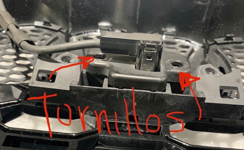

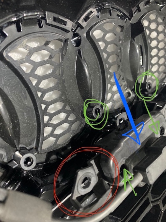

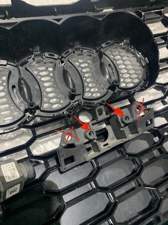

Okinawa Publicado 22 de Febrero del 2021 Autor Denunciar Compartir Publicado 22 de Febrero del 2021 En cuanto a la cámara delantera... Este es el soporte original que encaja en los dos tetones de la parrilla. Los que quedan sin encajar, son los que están con las cruces Luego con la placa trasera (marcada con la flecha azul, se ajusta todo el conjunto atornillando juntos, soporte y placa trasera... Y quedará así... Se supone que debe quedar ajustado y bien sujeto. Ya veremos mañana cuando lo recoja. Saludos! Responder Enlace al comentario Compartir en otros sitios web More sharing options...

Okinawa Publicado 22 de Febrero del 2021 Autor Denunciar Compartir Publicado 22 de Febrero del 2021 hace 21 minutos, Okinawa dijo: En cuanto a la cámara delantera... Este es el soporte original que encaja en los dos tetones de la parrilla. Los que quedan sin encajar, son los que están con las cruces Luego con la placa trasera (marcada con la flecha azul, se ajusta todo el conjunto atornillando juntos, soporte y placa trasera... Y quedará así... Se supone que debe quedar ajustado y bien sujeto. Ya veremos mañana cuando lo recoja. Saludos! Perdonar. Que se me ha ido la pinza al editar las fotos y poner la flechitas... no hagas caso de las dos primeras fotos, estas son las correctas Responder Enlace al comentario Compartir en otros sitios web More sharing options...
Tineo Publicado 22 de Febrero del 2021 Denunciar Compartir Publicado 22 de Febrero del 2021 (editado) Gracias por las fotos @Okinawa se ve claro el anclaje del subchasis de cámara. Respecto a los conectores amarillos (airbag), también es una solución ingeniosa cortar el poliespan y dejarlos en su sitio. Editado 22 de Febrero del 2021 por Tineo Responder Enlace al comentario Compartir en otros sitios web More sharing options...
