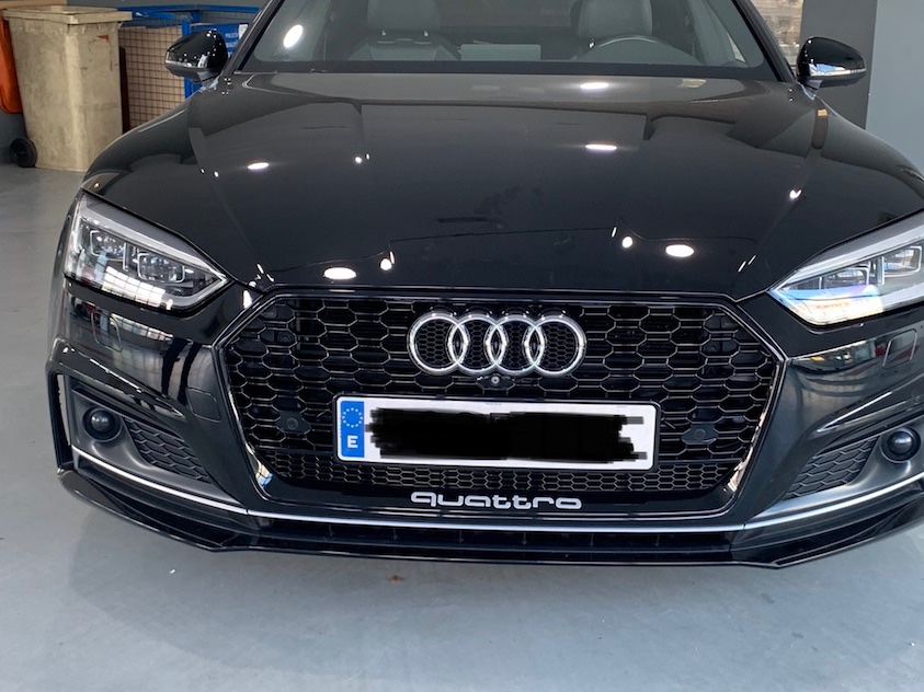

Okinawa Publicado 23 de Febrero del 2021 Autor Denunciar Compartir Publicado 23 de Febrero del 2021 Bueno... pues otro mas que esta listo. La camara, perfecta. Los sensores de parking ajustan un poco regulero, hay que pegarlos por dentro con cuidado. por lo demás... genial Responder Enlace al comentario Compartir en otros sitios web More sharing options...
jftuning666 Publicado 23 de Febrero del 2021 Denunciar Compartir Publicado 23 de Febrero del 2021 hace 1 hora, Okinawa dijo: Bueno... pues otro mas que esta listo. La camara, perfecta. Los sensores de parking ajustan un poco regulero, hay que pegarlos por dentro con cuidado. por lo demás... genial otro bien bonito,ahora q no se peguen muchos bichos jejjeej Responder Enlace al comentario Compartir en otros sitios web More sharing options...
Rumbo 2.0 Publicado 23 de Febrero del 2021 Denunciar Compartir Publicado 23 de Febrero del 2021 hace 4 horas, Okinawa dijo: Bueno... pues otro mas que esta listo. La camara, perfecta. Los sensores de parking ajustan un poco regulero, hay que pegarlos por dentro con cuidado. por lo demás... genial Muy guapo !!! Como se popularice mucho vamos a formar el grupo "The RS grill team" Responder Enlace al comentario Compartir en otros sitios web More sharing options...
valderaduey Publicado 23 de Febrero del 2021 Denunciar Compartir Publicado 23 de Febrero del 2021 hace 5 horas, Okinawa dijo: Bueno... pues otro mas que esta listo. La camara, perfecta. Los sensores de parking ajustan un poco regulero, hay que pegarlos por dentro con cuidado. por lo demás... genial Muy guapo si sr, pues se ve perfecto y los sensores no sr nota nada, que ganas tengo de que llegue la mia. Gracias por toda la información. Responder Enlace al comentario Compartir en otros sitios web More sharing options...
Tineo Publicado 23 de Febrero del 2021 Denunciar Compartir Publicado 23 de Febrero del 2021 hace 5 horas, Okinawa dijo: Bueno... pues otro mas que esta listo. La camara, perfecta. Los sensores de parking ajustan un poco regulero, hay que pegarlos por dentro con cuidado. por lo demás... genial que tal el portamatriculas? muy aparatoso? Responder Enlace al comentario Compartir en otros sitios web More sharing options...
