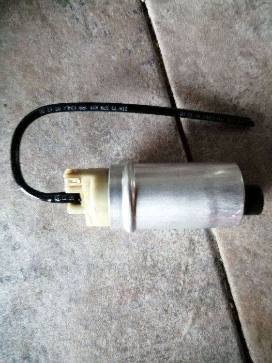

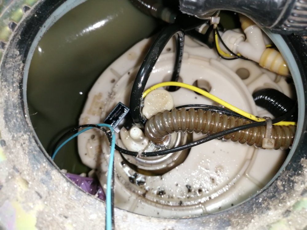

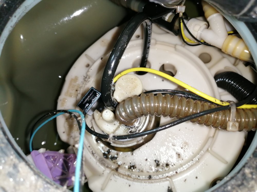

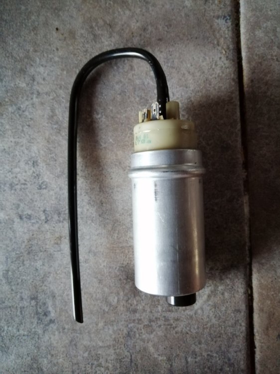

buenas a tod@s , bueno pues lo dicho mi problema es sobre el circuito de gasoil principalmente del depósito al filtro , el problema es el siguiente gente dice , que el audi a4 b6 2.5 quattro motor AKE , no lleva bomba de gasoil en el depósito ,pues bueno yo tengo una especie de bomba el dicho depósito a partir de que mi audi lleva 2 depósitos disque es un aforador,bien partiendo dela base que ni los mecánicos saben lo que es ya yevo 2 semanas sin coche , pues cogí prestado el brico de panadero y lo hice y bueno para mi problema fue kaka sigue sin traer dicho gasoil asta el filtro , si estoy escribiendo dicho libro es porque jolin dicho problema sigue hay, ya cambie dicha bomba del gasoil revise tubo por tubo revise la p44 y nada de nada asi mando dicha foto de dicha bomba a ver si es un aforador o una bomba , muchas gracias anticipadas y saludos a tod@s,.
Todos los coches llevan esa bomba en el depósito que impulsa el gasoil a la bomba de alta que es la que se encarga de mandarlo con mucha presión par los inyectores.
El aforador es el conjunto de esa bomba más el sensor de nivel.
Si esa bomba no trabaja no le mandara gasoil a la bomba de alta.
Estos coches tenían el problema de que se estropea a la bomba de alta la que dices que revisaste.
Le llega gasoil?
