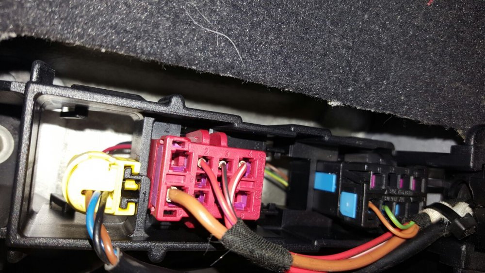

Debajo del asiento del conductor ( el que no funciona hay 3 conectores uno amarillo , uno rojo y uno verde .Por lógica  el amarillo que tiene solo 2 cable es el del airbag y los otros 2 ( el verde y el rojo ) no se a que da servicio . Tu me podía ayudar ?  Son perecidos a esta foto pero que no son estos , como te dije en el mío son connector rojo y verde y van uno alado de otro no con separación
entere ellos
Gracias de antemano ....
entere ellos

lo de los asientos yo comprobaría con el polimetro en el asiento que funciona cual es el que tiene corriente y luego ir al que no funciona y ver si le llega al terminal
