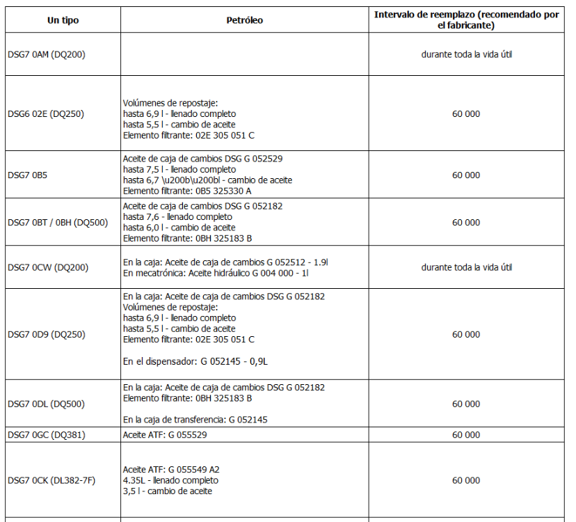

En google y videos de youtube veo que volumen de aceite del cambio son unos 6 litros?

Por que la tuya es de embragues en seco. Las que tu haces referencia son las de 6 con embragues en humedo y llevan esos litros que pones.
https://atchercules.ru/es/obem-masla-v-korobke-dsg-7-kak-pomenyat-maslo-v-korobke-dsg-chem.html
Entiendo que la tuya es la dsg7 0cw dq200.
