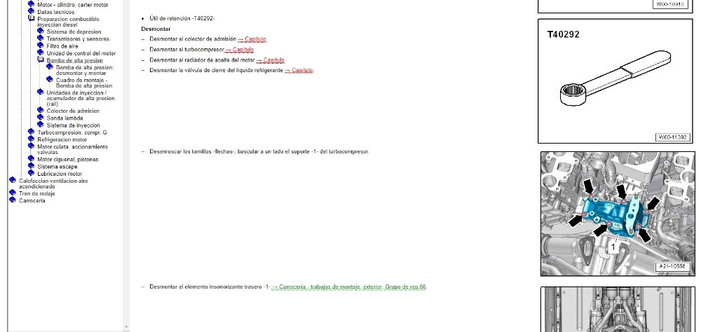

tl1000edu Publicado 19 de Enero del 2021 Denunciar Compartir Publicado 19 de Enero del 2021 Hola, según el Elsawin, no es necesario sacar el motor y honestamente, parece laborioso pero para nada complicado. Responder Enlace al comentario Compartir en otros sitios web More sharing options...
