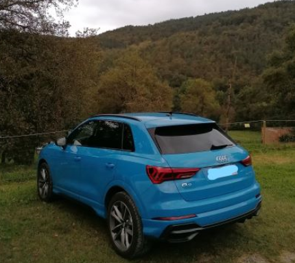

Dejo una foto que no puedo cargar más.. 😞

Pd.: Por cierto, qué color tan diferente y precioso de coche.

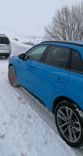

Gracias por la respuesta, la verdad que los neumáticos son caros pero creo que será buena compra, hace poco estuve en la nieve (foto) y me las vi jodidas para algunos tramos a priori fácil. El móvil probé en el concesionario varios de los comerciales y algunos iban y otros no ( no Huawei ) por eso no veía mucha lógica y fue todo a raíz de la actualización de software ( que no pueden quitarla una vez hecha) en fin...
