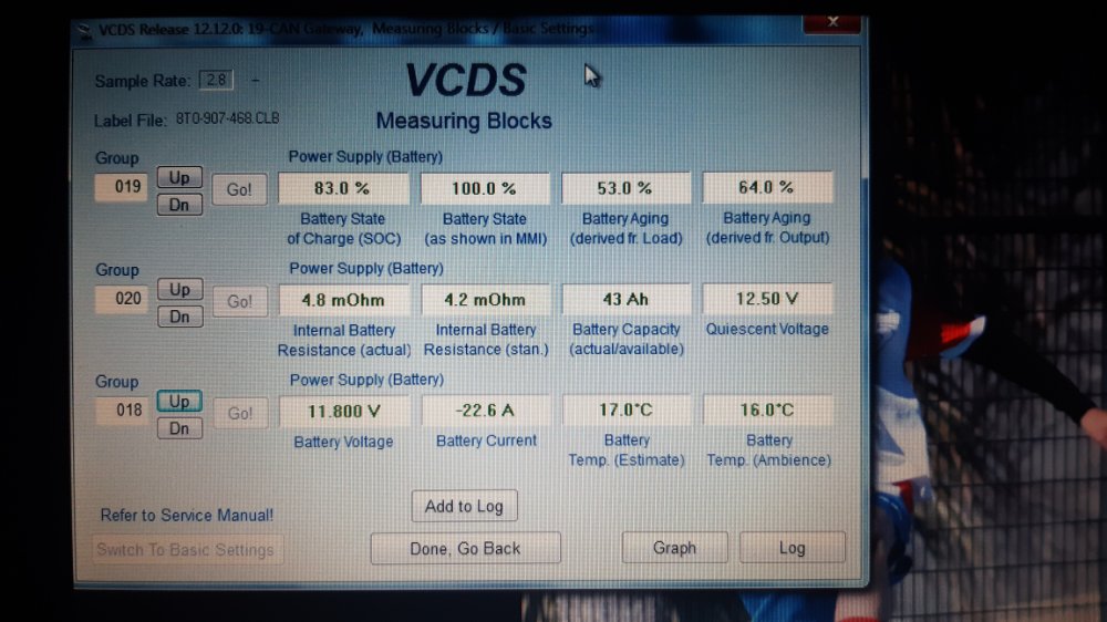

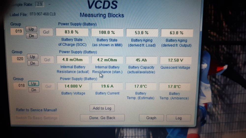

olil Publicado 12 de Enero del 2021 Denunciar Publicado 12 de Enero del 2021 Buenas noches. Os cuento. Estos días el coche súper bien, de vez en cuando daba tirones al salir en primera. Tengo embrague y biomasa cambiado, de hecho que si piso el embrague no hace ruido ni nada. La chapita del fallo P2015 puesta, con lo que el fallo desapareció. La batería la cambié hace unos 2 años, y el mmi muestra el 100%. Hasta aquí bien Pues esta tarde, después de llevar 15 días sin temblores, cojo el coche, le doy los contactos, arranco el coche y el mmi ha tardado como 3 o 4 segundos en encenderse, y la iluminación también. Pues meto primera y suelto el embrague y zasca, los temblores. Lo he vuelto a parar y vuelvo a arrancar y vuelve a temblar. Lo mismo voy mañana y desaparece y me tiro así una buena temporada. Qué puede ser? La batería? He pasado el vagcom y nada, no hay ni un fallo. Perdonar por el tostón, pero me tiene frito ese temblor, cuando sales al ralentí va como a tironcillos, pero si mantengo el embrague en ese sitio y acelero, no tiembla. Y cuando desaparece, súper suave. Haber si alguien me ilumina algo porfa. Gracias. Responder

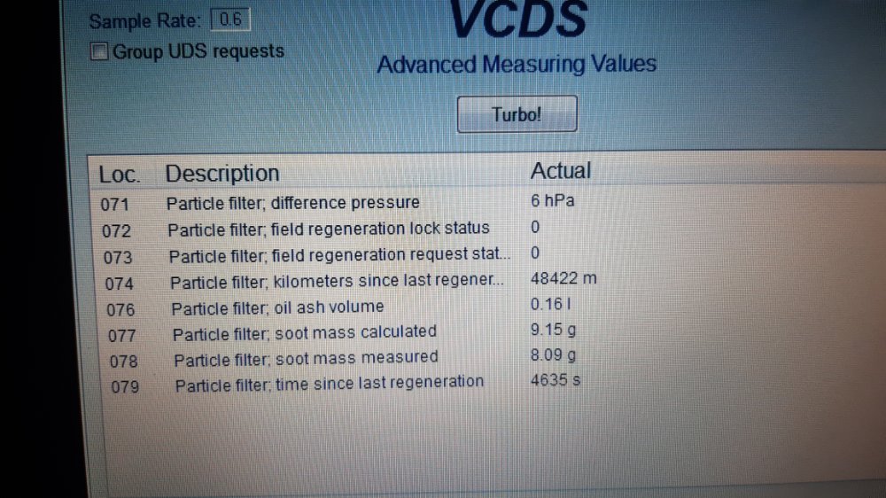

olil Publicado 13 de Enero del 2021 Autor Denunciar Publicado 13 de Enero del 2021 Pongo más datos Esos tirones los empezó a hacer unos 90km antes del kilometraje que hay en la foto. Pudo ser el inicio de la regeneración? Responder
olil Publicado 13 de Enero del 2021 Autor Denunciar Publicado 13 de Enero del 2021 Al final del dpf he hecho la regeneración forzosa y limpio Responder
Harigami Publicado 13 de Enero del 2021 Denunciar Publicado 13 de Enero del 2021 Olil el filtro de particulas parece que lo tienes bien. Ni en un pantallazo ni en el otro está el filtro saturado como para regenerar. Dices que has hecho regeneracion forzosa. ¿Puedes explicar como? Me parece muy extraño porque el oil ash volume lo tenias en 0,16l y el otro se te queda en 0,00 y por lo que tenia entendido es una cifra que no suele bajar. Yo la tengo en 0,06l y 26,8g (oil ash) y no bajan. Respecto de los temblores, me parece muy raro que puedan tener que ver con el dpf, porque en frio no hace regeneraciones. Que pueda ser por saturacion del dpf... no se, me parece raro. ¿Embrague? Responder
olil Publicado 13 de Enero del 2021 Autor Denunciar Publicado 13 de Enero del 2021 hace 13 minutos, Harigami dijo: Olil el filtro de particulas parece que lo tienes bien. Ni en un pantallazo ni en el otro está el filtro saturado como para regenerar. Dices que has hecho regeneracion forzosa. ¿Puedes explicar como? Me parece muy extraño porque el oil ash volume lo tenias en 0,16l y el otro se te queda en 0,00 y por lo que tenia entendido es una cifra que no suele bajar. Yo la tengo en 0,06l y 26,8g (oil ash) y no bajan. Respecto de los temblores, me parece muy raro que puedan tener que ver con el dpf, porque en frio no hace regeneraciones. Que pueda ser por saturacion del dpf... no se, me parece raro. ¿Embrague? Hola, voy por parte. La regeneración me he metido primero en seguridad, creo que el metido el código 12233. Luego me he ido a adaptación y he seleccionado la regeneración pero circulando. Te sale un valor 0, pues he puesto 1 y test y todo que si. En el cuadro se enciende las luz del filtro, y a darle caña. En 4 a 4000rpm, tarda unos 10 min más o menos en desaparecer el testigo y a partir de ahí, que pobre tiraba, jejejejeje. Me gustaba más cuando iba haciendo la regeneración. Jajajajaja. De los temblores te cuento. Sali con el coche, y súper suave y súper bien. Lo aparqué en el garaje caliente claro, unos 45 minutos después volví. Arranque el coche, arrancó y las luces del cuadro y del mmi tardó unos 3 segundos más en encenderse. A partir de ahí, si sueltas el embrague despacio sin acelerar sabes que se revoluciona sólo a 950rpm. Pues empieza a temblar. Esto lo hace de vez en cuando, hubo una vez que en una pendiente lo hice así y empezando a subir se caló. Es como si algo fallase, o falta de corriente o algo. Bueno pues después del viaje, de ayer, esta mañana 0 temblores. Si que esta noche he aparcado el coche y al subir las ventanillas para asegurarme que están subidas, mete un bajón las cortas, sube en exceso y luego se pone en su intensidad. No puedo subir el video porque es grande por el tamaño. No se si cambiar la batería. Responder

jhonysen Publicado 13 de Enero del 2021 Denunciar Publicado 13 de Enero del 2021 Cuanto tiempo hace que le has cambiado el embrague y el bimasa? De todas formas, antes de cambiar la batería que te comprueben si el alternador trabaja correctamente. Saludos. Responder
olil Publicado 13 de Enero del 2021 Autor Denunciar Publicado 13 de Enero del 2021 (editado) El embrague y bimasa hace como 1 año y medio más o menos, vamos ni 10.000km Editado 13 de Enero del 2021 por olil Responder
olil Publicado 15 de Enero del 2021 Autor Denunciar Publicado 15 de Enero del 2021 Buenas, ya me he enterado. Segun me cuenta el mecánico que para hacer la regeneración forzosa, había que engañarle de que como si hubieras puesto dpf nuevo. Así que primero respeto los valores, aunque luego me dice que lo mismo no hacía falta y nos hubiera dejado hacer la forzosa. Pero que por experiencia en la mayoría hay que respetarlos. Creo que es así como lo he entendido. Jejejeje Responder
olil Publicado 15 de Enero del 2021 Autor Denunciar Publicado 15 de Enero del 2021 Respetar no quería decir sino resetear. Responder
pacocs91 Publicado 19 de Enero del 2021 Denunciar Publicado 19 de Enero del 2021 En 15/1/2021 a las 18:20, olil dijo: Respetar no quería decir sino resetear. Pero ya te va bien el coche? Ya no te tiembla? Responder
olil Publicado 19 de Enero del 2021 Autor Denunciar Publicado 19 de Enero del 2021 hace 1 hora, pacocs91 dijo: Pero ya te va bien el coche? Ya no te tiembla? Buenas noches. Ahora acabo de hacerle un viaje de 100km. Cierto es que desde que le hice eso la otra tarde, pues dejé el coche. Y al día siguiente hasta ahora, súper suave. Ni temblores ni nada. No sé si será por eso o es una coincidencia. Tira un poquito más que antes, vamos eso es lo que he notado a la hora de adelantar. Más rápido y suave. Responder
