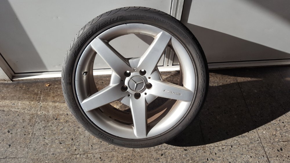

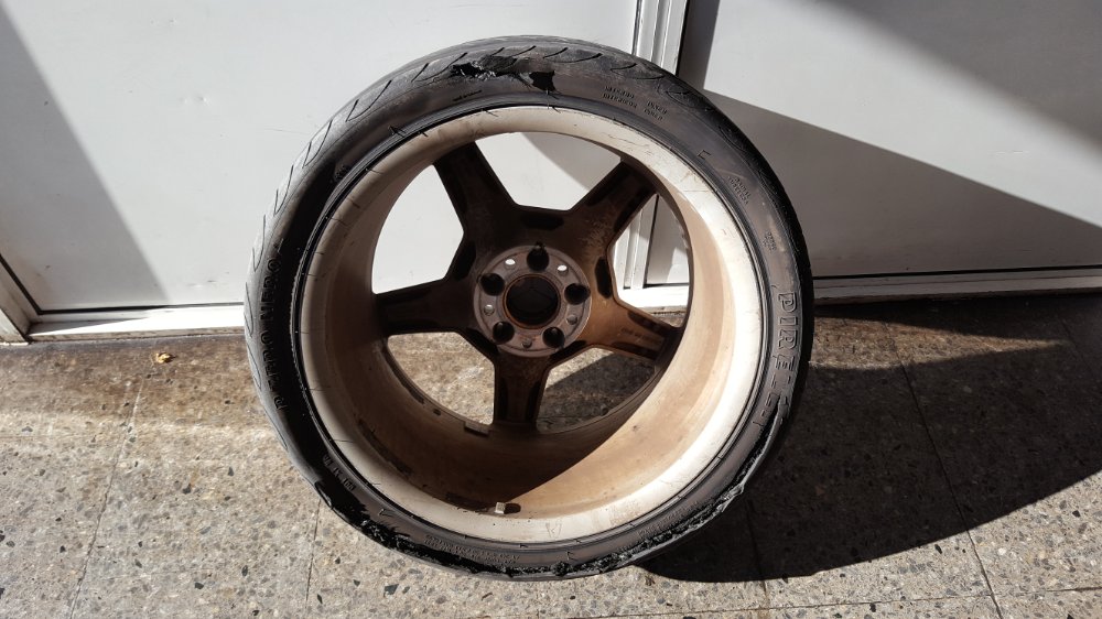

Rumbo 2.0 Publicado 15 de Enero del 2021 Denunciar Publicado 15 de Enero del 2021 hace 18 minutos, Rumbo 2.0 dijo: Si, ya sé que debería llevar 2,8 delantera y 2,6 trasera con carga normal, pero imagino que cada uno tiene sus manías, a 2,5 en las 4 voy muy bien. Sin embargo en otro coche que tengo llevo 2,9 delante y 3,1 detrás..., lo que digo, manías El otro coche es llanta 18" con doble medida de neumáticos, lo único que sé es que nunca, jamás volveré a montar Pirelli: Responder

Okinawa Publicado 15 de Enero del 2021 Denunciar Publicado 15 de Enero del 2021 hace 3 horas, Rumbo 2.0 dijo: El otro coche es llanta 18" con doble medida de neumáticos, lo único que sé es que nunca, jamás volveré a montar Pirelli: Hostias!!!! suerte tuviste de no romperte la crisma... Responder
